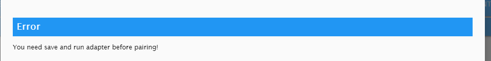

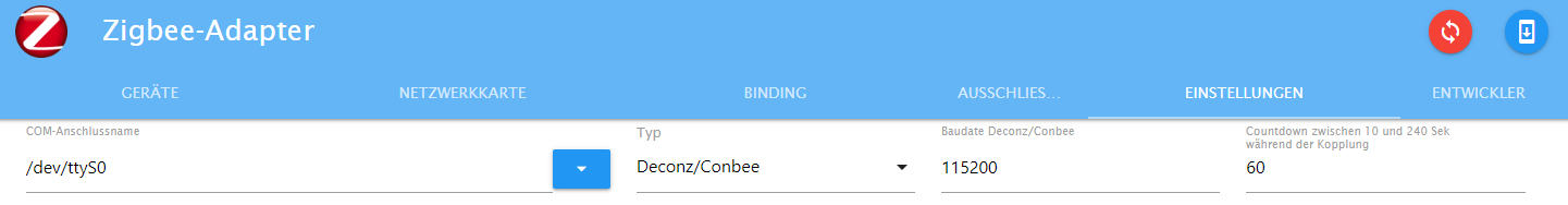

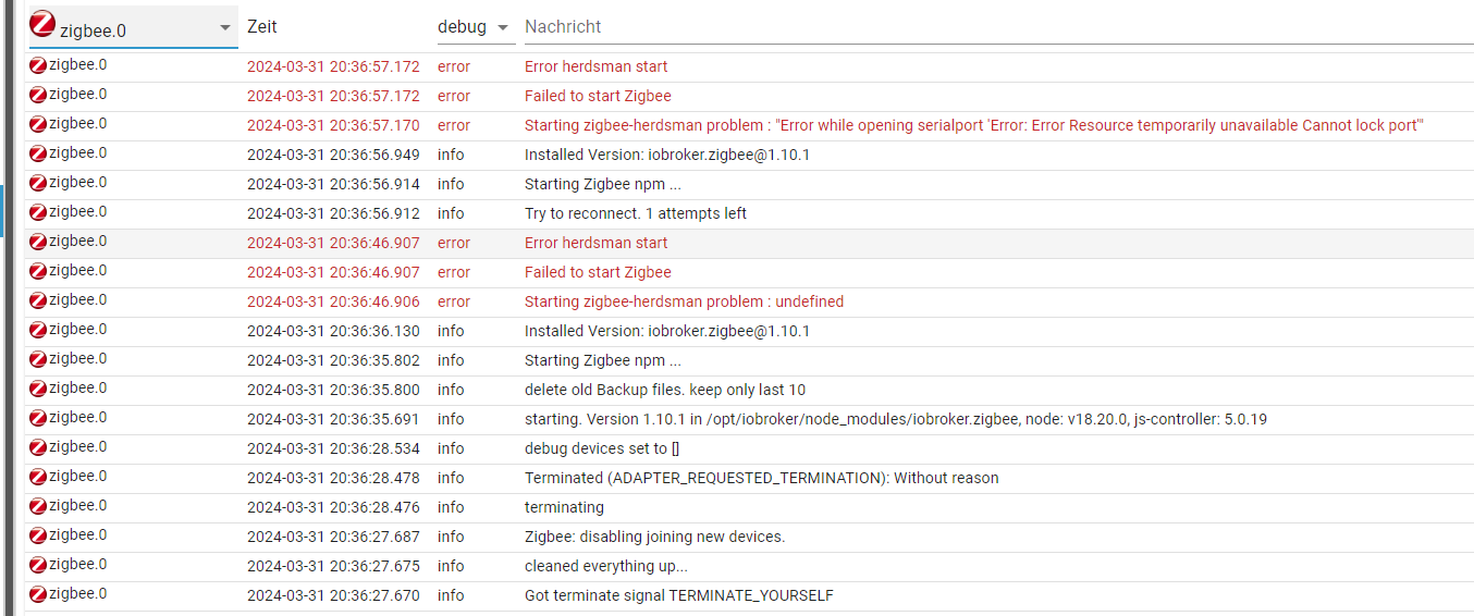

      Ich nutze IoBroker mit dem ZigBee Adapter und dem Raspbee 2 (nicht der USB Stick, sondern der seriellen Version über die Stiftleiste am Raspberry angesteckt) seit deutlich über einem Jahr. Bisher alles total problemlos.
      Nach einem Update von Node hat der Zigbee adapter plötzlich nicht mehr funktioniert (blieb einfach immer Orange).
      Backup einspielen => erfolglos
      Das Problem wurde hier bereits erklärt LINK
      Der beschriebene Fix => erfolglos
      Jedoch wurde darauf hingewiesen, dass es am Betriebssystem liegen kann.
      Daraufhin bin ich von Bullseye auf Bookwork umgestiegen. iobroker installiert, backup eigespielt. => erfolglos
      Einzig: die Fehlermeldung hat sich verändert 😂
      Löschen und erneut installieren des ZigBee adapters => erfolglos
      Zur Vollständigkeit: Es läuft nur der IoBroker und keine Deconz Phoscon.
      Nach 2 Tagen intensiver Suche durch diverse Beiträge gehen mir allmählich die Ideen aus. Daher der ganz laute Ruf um Hilfe.

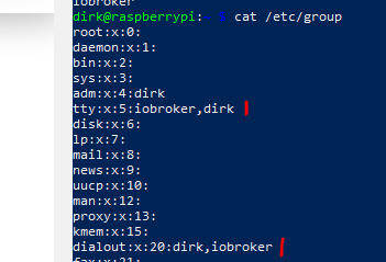

      Serielle Schnittstelle:

      dirk
      /home/dirk
      dirk adm tty dialout cdrom sudo audio video plugdev games users input render netdev gpio i2c spi iobroker

      Adaptereinstellungen
      Hier habe ich unterschiedliche Werte für die Baudrate gelesen: Einmal 38400 und 115200.
      => funktioniert beides nicht.
      Weiterhin erhalte ich beim öffnen der Einstellungen des Zigbee adapters folgenden Hinweis:
      Natürlich speichere ich vor jedem Startversuch des Adapters 🙂

          Interessant: bei baud 38400 ändert sich der Fehler.
          Error while opening serial port VS Resource temporary no available
          2024-03-31 21:36:37.921  - info: zigbee.0 (8051) starting. Version 1.10.1 in /opt/iobroker/node_modules/iobroker.zigbee, node: v18.20.0, js-controller: 5.0.19
          2024-03-31 21:36:38.031  - info: zigbee.0 (8051) delete old Backup files. keep only last 10
          2024-03-31 21:36:38.033  - info: zigbee.0 (8051) Starting Zigbee  npm ...
          2024-03-31 21:36:38.350  - info: zigbee.0 (8051) Installed Version: iobroker.zigbee@1.10.1
          2024-03-31 21:36:38.935  - error: zigbee.0 (8051) Starting zigbee-herdsman problem : "Error while opening serialport 'Error: Error: Permission denied, cannot open /dev/ttyS0'"
          2024-03-31 21:36:38.936  - error: zigbee.0 (8051) Failed to start Zigbee
          2024-03-31 21:36:38.936  - error: zigbee.0 (8051) Error herdsman start
          2024-03-31 21:36:48.939  - info: zigbee.0 (8051) Try to reconnect. 1 attempts left
          2024-03-31 21:36:48.940  - info: zigbee.0 (8051) Starting Zigbee  npm ...
          2024-03-31 21:36:48.955  - info: zigbee.0 (8051) Installed Version: iobroker.zigbee@1.10.1
          2024-03-31 21:36:49.142  - error: zigbee.0 (8051) Starting zigbee-herdsman problem : "Error while opening serialport 'Error: Error: Permission denied, cannot open /dev/ttyS0'"
          2024-03-31 21:36:49.144  - error: zigbee.0 (8051) Failed to start Zigbee
          2024-03-31 21:36:49.144  - error: zigbee.0 (8051) Error herdsman start
          @asgothian said in Zigbee Adapter & Deconz Raspbee 2 funktioniert nicht mehr:
          Nachtrag: ist der Benutzer iobroker Mitglied der Gruppe dialout ?
          Ja, habe ich vergeben. Wie kann ich das zur Sicherheit prüfen?
          • Asgothian
            Asgothian Developer @Dirk123 last edited by
            @dirk123
            Da steht warum es nicht geht - der Benutzer hat nicht das Recht auf die Schnittstelle zuzugreifen. Wie du das anpasst muss einer der linux Experten sagen - das weiß ich aus dem Kopf nicht.
            A.
              Dirk123 @Asgothian last edited by Dirk123
              @asgothian
              vermutlich mit
              sudo usermod -a -G dialout iobroker
              das habe ich gemacht, und das sind die Mitglieder der jeweiligen Gruppen
              Sollte doch eigentlich passen:

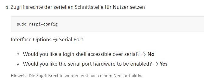

                Problem gelöst:
                bei der Suche auf der Phoscon Hompage habe ich folgenden Teil entdeckt:
                reboot, und plötzlich geht alles wieder.
                Vielen Dank dennoch für den Support!
