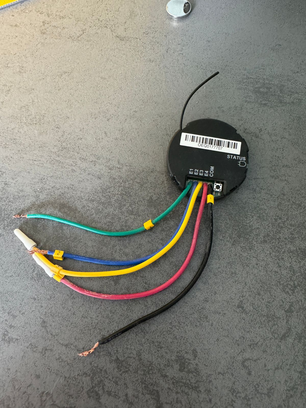

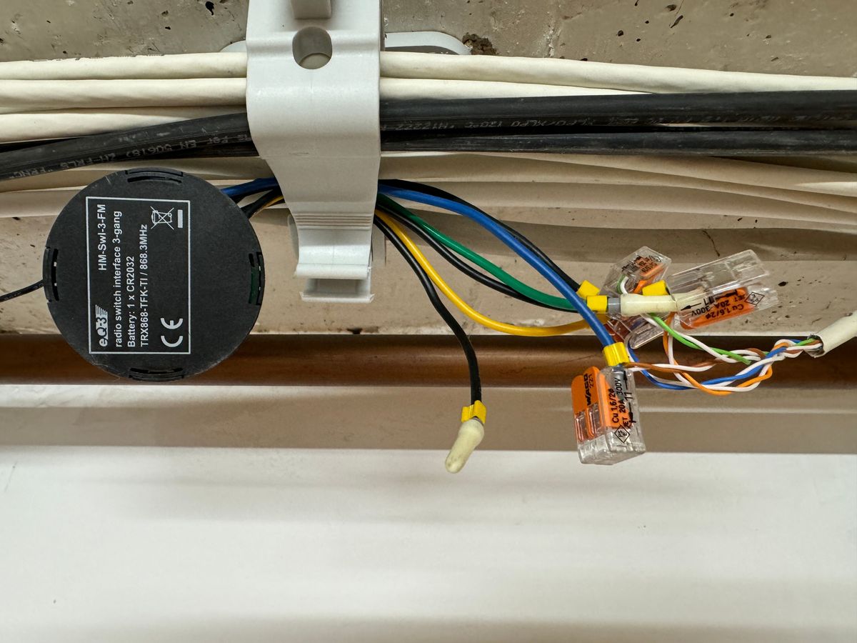

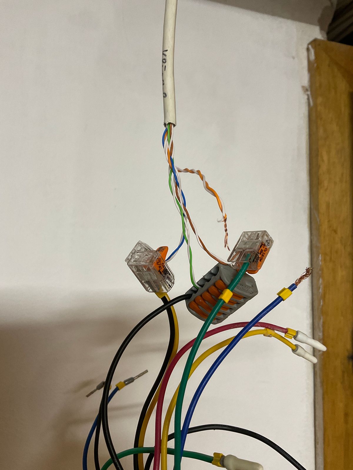

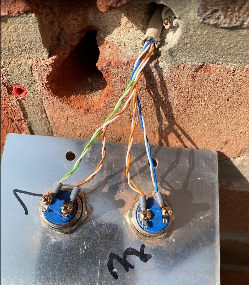

      ich bräuchte einmal Ideen für meine Türklingel. Ich habe eine Türklingel mit 2 Tastern an der Haustür. Beide Taster sind mit einer Netzwerkleitung mit einer Homematic Funkschnittstelle verbunden.
      Das Problem an der ganzen Geschichte ist, dass die Leitung zwischen den Tastern und der Funkschnittstelle knapp 7 Meter lang ist (die Funkschnittstelle ist dafür eigentlich gar nicht ausgelegt). Es funktioniert, aber ich habe zwischenzeitlich auch ein paar Ausfälle.
      Ich würde nun gerne eigentlich die Homematic Funkschnittstelle gerne gegen eine andere Möglichkeit ersetzen. Hat vielleicht jemand eine Idee dazu?
      Taster Haustür
      Homematic Funkschnittstelle Keller

                  @surfer09
                  ich kenne das Problem mit der Länge auch aber rein von den Bildern ist doch die Verkabelung schon falsch... von Taster 1 müsste doch z.B. der weiß+weiß/grüne auf den Common Anschluss und vom Taster 2 z.B der weiß+weiß/orange das andere Adernpaar an 1 und 2 ...

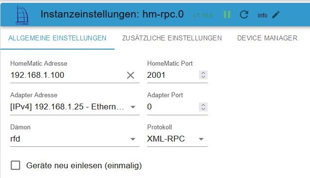

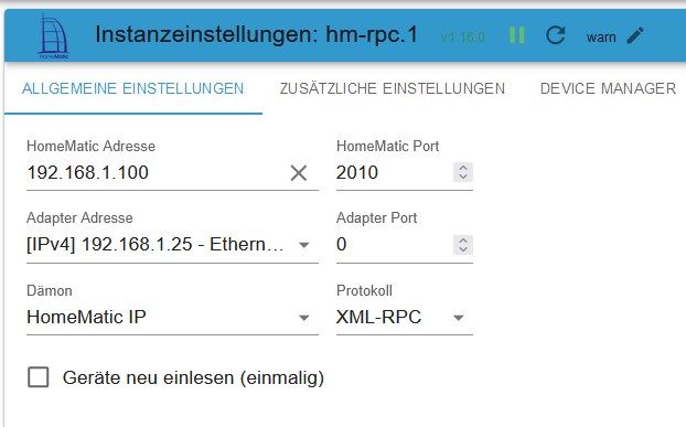

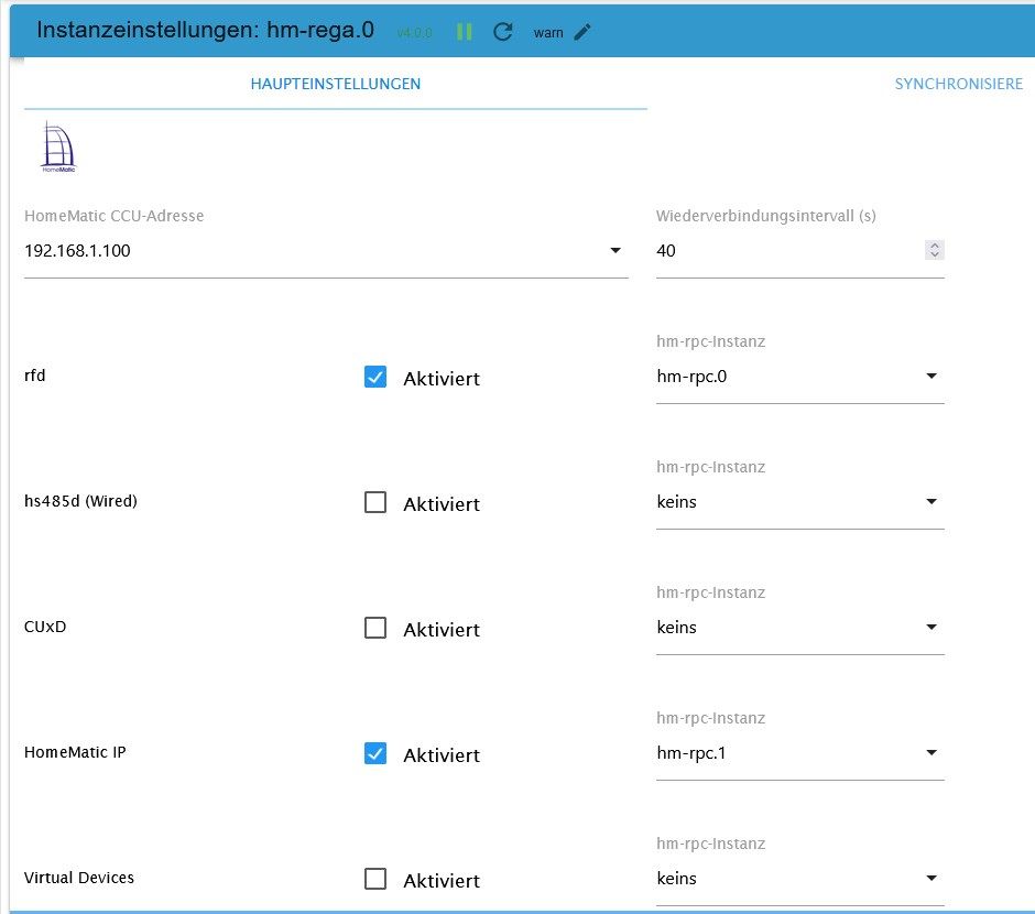

                      Du zeigst deine.
                      Aber wenn, dann komplett.

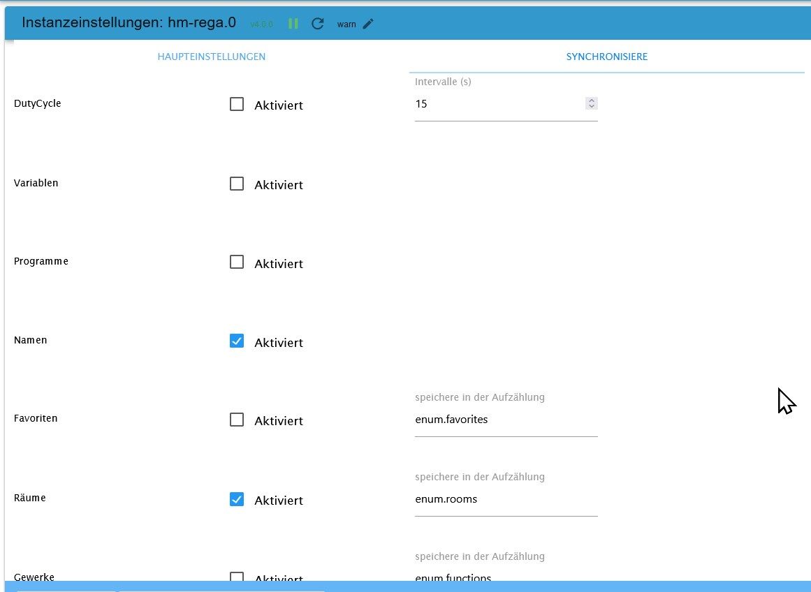

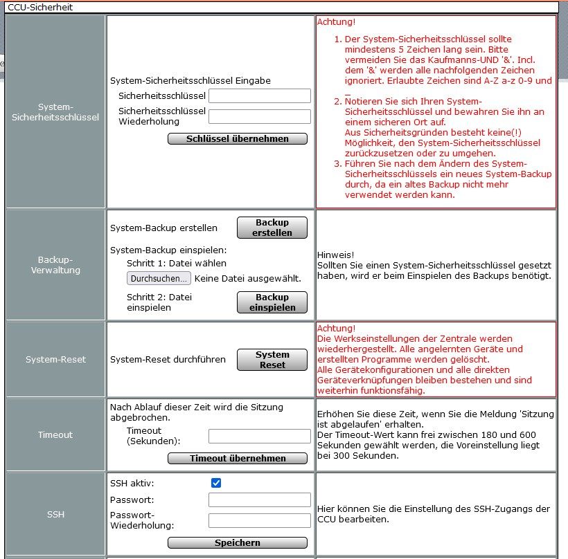

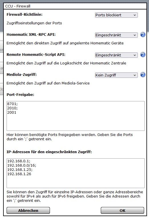

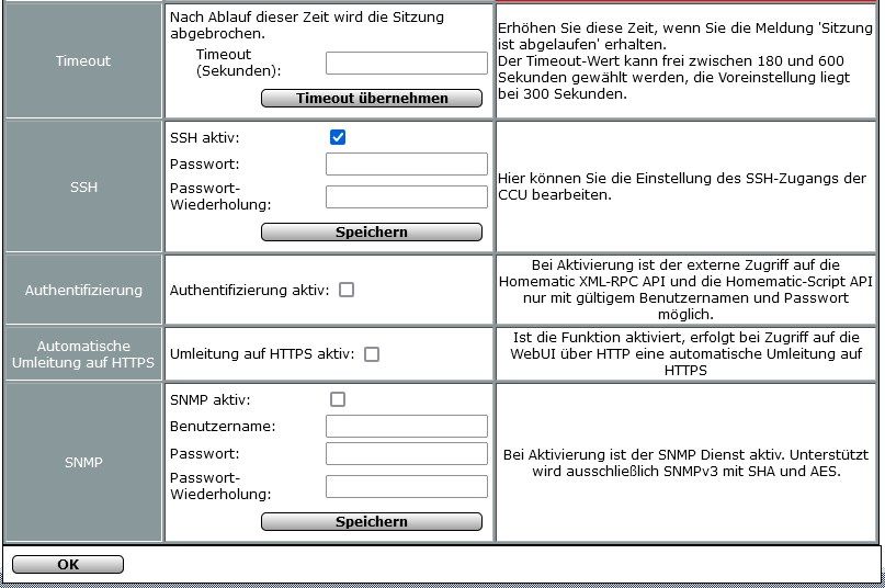

                      ccu:
                      • screenshot firewall
                      • screenshot systemsteuerung.sicherheit (Authentifizierung und Https)
                      • Hast du viele Programme auf der ccu ?
                      iob hm-rega:
                      • screenshot config

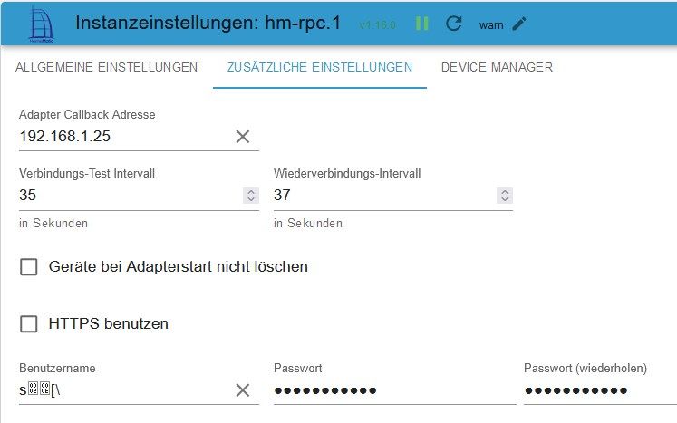

                      iob hm-rpc:
                      • screenshot config

                          @surfer09
                          Was mir gerade auffällt!
                          Ich habe einen Taster dran: HM-PBI-4-FM
                          Du aber eine Schalterschnittstelle.
                          Vielleicht liegt da das Problem.

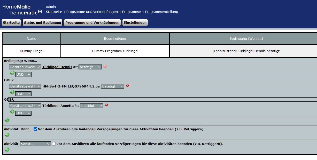

                            Ich habe auf der CCU nur ein Dummy-Programm, welches mir damals jemand gesagt hatte. Hängt auch mit der Klingel zusammen, aber ich habe nie wirklich verstanden warum das angelegt sein muss.

                              ccu-firewall: so wie bei mir; nichts auffällig. Ports und Freigaben stimmen.
                              @surfer09 sagte in Lösung für Türklingel:
                              CCU nur ein Programm, welches mir damals jemand gesagt hatte.
                              Das ist das s.g. "Dummy-Script". durch dieses Script wird eine Veränderung sofort an iob gesendet. Ansonsten erst nach dem eingestellten Zeit.
                              HM-rega.0: keine Auffälligkeiten
                              HM-rpc.0: keine Auffälligkeiten

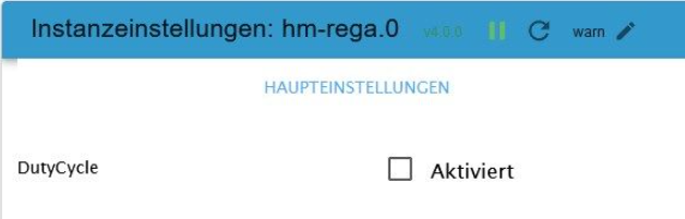

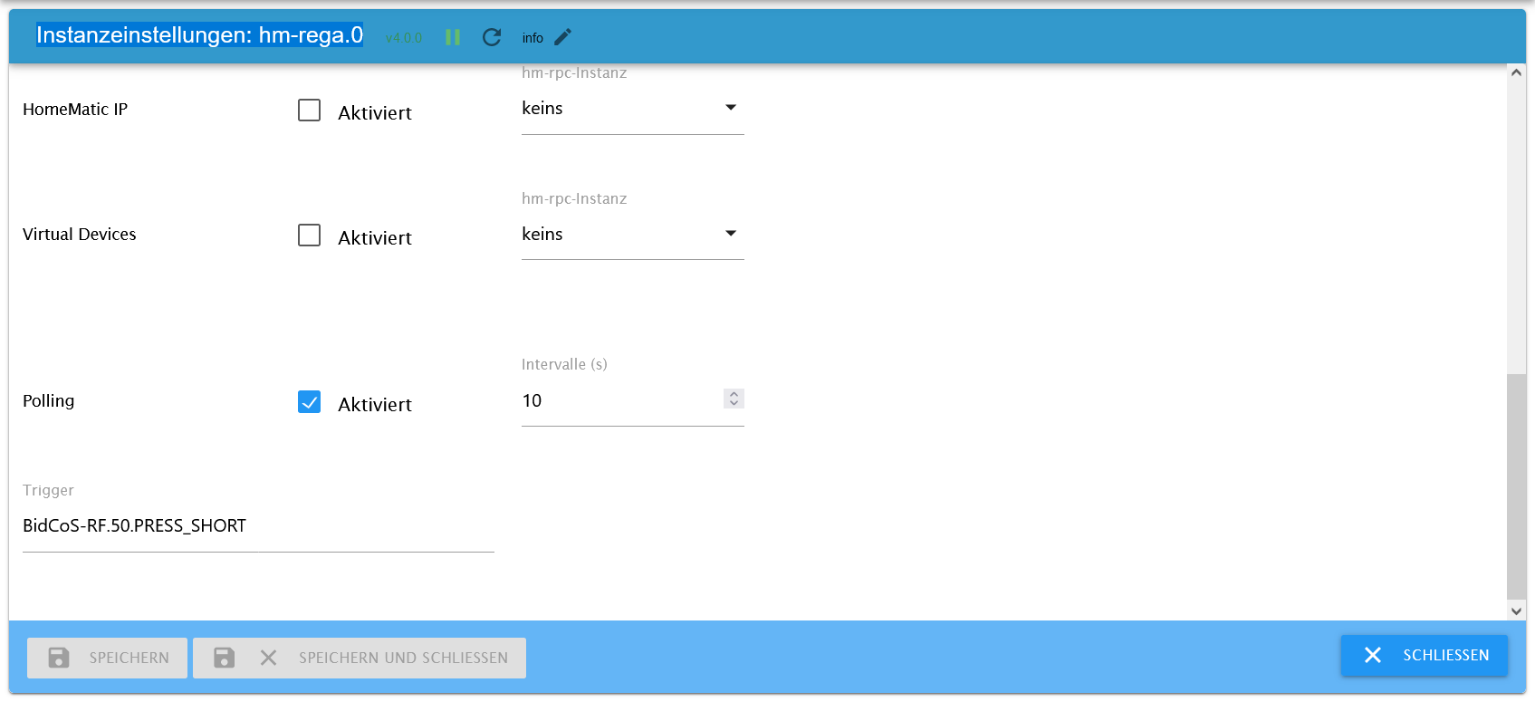

                              mach den duty mal an; dann wird in iob ein Extra DP erzeugt den du dann auswerten kannst
                              (hat aber jetzt hiermit nix zu tun)
                              HM-rpc.1 -> hast du vergessen ?
                              dürfte aber jetzt hiermit nichts zu tun haben.
                              Fazit:
                              An deinen Einstellungen kann ich nichts falsches finden. Müsste also laufen.
                              • surfer09
                                surfer09 @bahnuhr last edited by
                                @bahnuhr HM-RPC 1
                                Wo schalte ich den Duty an?
                                bahnuhr 2 Replies Last reply Reply Quote 0

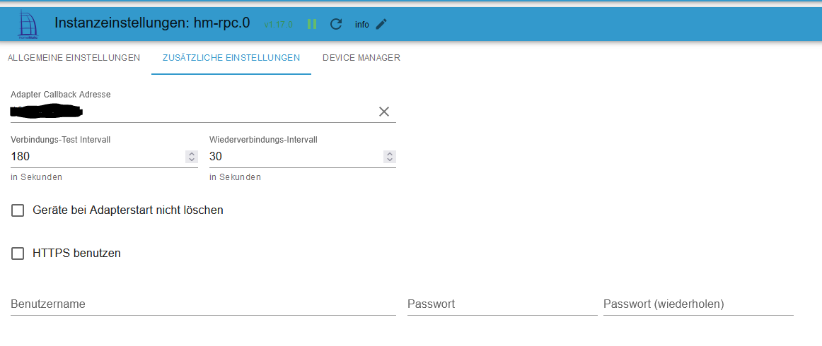

                                • bahnuhr
                                  bahnuhr Forum Testing Most Active @surfer09 last edited by

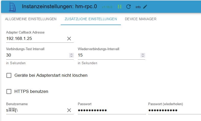

                                  • bahnuhr
                                    @surfer09

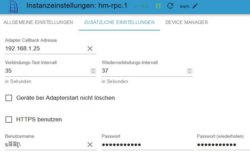

                                    Warum hast du unten einen Benutzer drin ?
                                    Bei mir ist da nix eingetragen.
                                    surfer09 2 Replies Last reply Reply Quote 0
                                    • surfer09
                                      Also ich habe gerade den Server nochmal neu gestartet und bei mir ist es definitiv so, dass nach dem Neustart die Klingel nicht funktioniert. Im LOG habe ich auch überall den Hinweis ".. no matching device"

                                        • surfer09
                                          @bahnuhr sagte in Lösung für Türklingel:
                                          @surfer09
                                          Keine Ahnung wo der herkommt. Sieht auch irgendwie komisch aus :-). Habe ich jetzt rausgenommen.

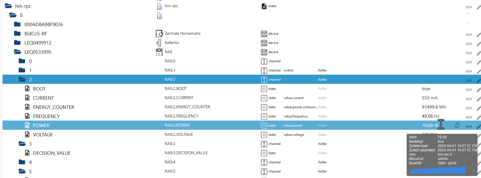

                                          • bahnuhr
                                            @surfer09
                                            Was ist das: LEQ0533995
                                            für ein Gerät.
                                            Dieses wird wohl nicht gefunden.
