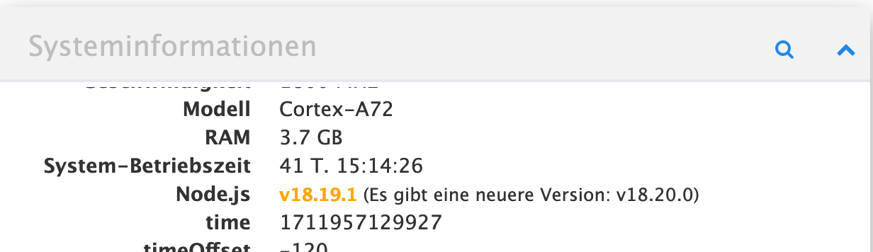

      Nachdem ich heute morgen das
      gesehen habe, habe ich auf allen Maschinen mal schnell
