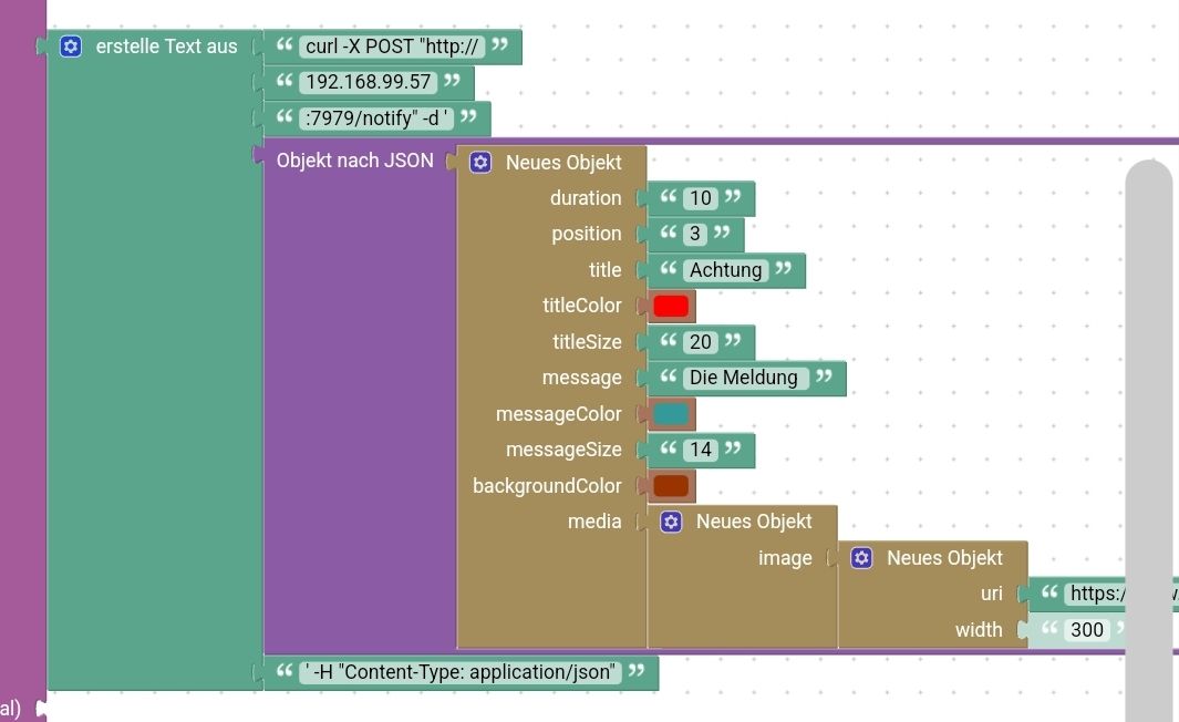

      ich versuche im Moment alle Blocklys wo ich "händisch" Objekte oder eine Json erstelle auf die neuen Bausteine zum erstellen von Objekten umzustellen.
      Jetzt bin ich beim ersten Skript wo ich Probleme bekomme.
      Der erstelle Befehl löst keine Meldung auf meinem TV aus.
      Bisher generiere ich manuell über Text erstellen folgenden Befehl:
      curl -X POST "http://192.168.99.57:7979/notify" -d '{ "duration": 10, "position": 3, "title": "Achtung", "titleColor": "#ff0000", "titleSize": 20, "message": "Die Meldung ", "messageColor": "#339999", "messageSize": 14, "backgroundColor": "#993300", "media": { "image": { "uri": "https://www.otto.de/updated/app/uploads-webp/uploads/2017/01/Waschmaschine_laeuft_aus.jpg.webp", "width": 300 }} }' -H "Content-Type: application/json"
      Mit den neuen Bausteinen mache ich es jetzt so:
      und erhalte:
      curl -X POST "http://192.168.99.57:7979/notify" -d '{"duration":"10","position":"3","title":"Achtung","titleColor":"#ff0000","titleSize":"20","message":"Die Meldung ","messageColor":"#339999","messageSize":"14","backgroundColor":"#993300","media":{"image":{"uri":"https://www.otto.de/updated/app/uploads-webp/uploads/2017/01/Waschmaschine_laeuft_aus.jpg.webp","width":"300"}}}' -H "Content-Type: application/json"
      Für mich sieht das eigentlich gut aus.
      Mache Werte stehen jetzt in "" was vorher nicht war. Das dürfte eigentlich nicht schaden oder?
      Evtl bekommt man das auch in den neuen http-post Baustein. Wobei da vermutlich der ganze link mit allen Befehlen bei der URL hin muss. Scheinbar kann man nur Objekte mitgeben und keine json.
