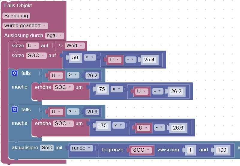

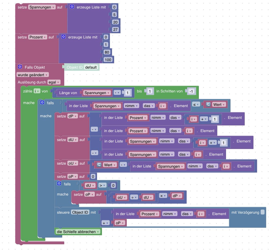

      @paul53 @Asgothian Danke euch beiden erstmal für die beiden Blocklys. Wie bekomme ich den Prozentwert den jetzt in einen Datenpunkt ? Habe einen Angelegt aber dort wird nichts Angezeigt oder wo werden die Werte hingeschrieben ?

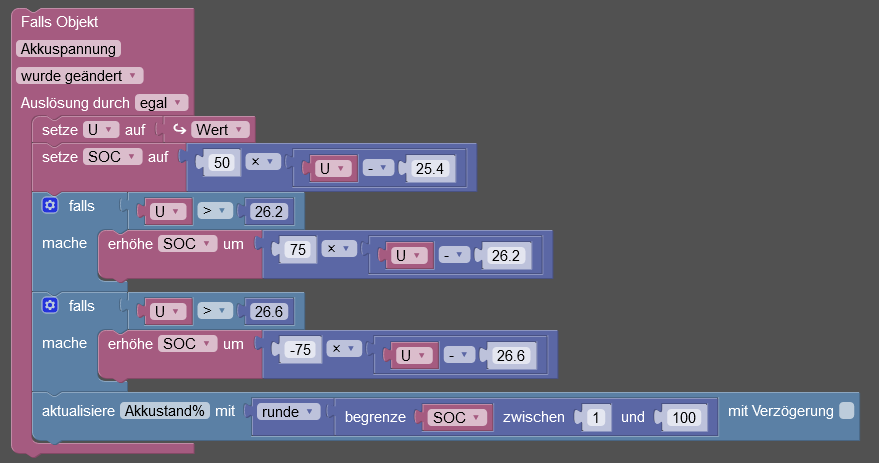

              FK757 @paul53 last edited by
                paul53 @FK757 last edited by
                @fk757
                Ergänze mal um zwei Log-Ausgaben:
                  @paul53 Denke mal es liegt an meinem Datenpunkt bekomme diese fehlermeldung
                    paul53 @FK757 last edited by paul53
                    @fk757 sagte: Denke mal es liegt an meinem Datenpunkt
                    Ja, das sollte kein Alias sein, sondern ein eigener Datenpunkt vom Typ "Zahl", Unit: "%" unter "0_userdata.0".
                    "0_userdata.0.Energie.Akkustand"
                      @paul53 Ja super das war es. Das wusste ich noch nicht das man es nicht in einem Alias machen kann. Ich lerne ja noch.
                      Vielen lieben dank für deine Hilfe.
                        @fk757 sagte: nicht in einem Alias machen kann.
                        Ein Alias spiegelt einen Adapter-Datenpunkt.
