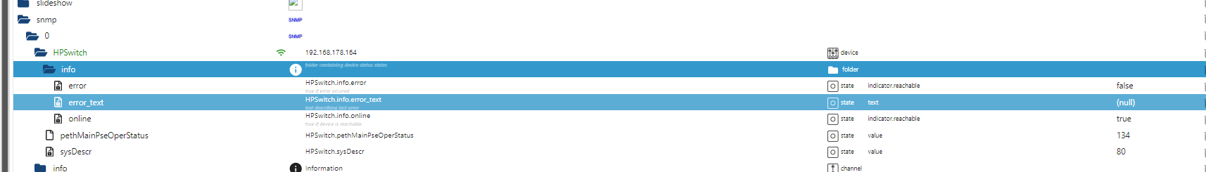

                @liv-in-sky du willst einen PoE Switch bei dem du dir Ports abschalten kannst.
                Das geht in der Regel dann per SNMP Befehl.
                Bei den managebaren HPE/Aruba PoE Switchen geht das ganz problemlos, da kannst du sowohl den Port als auch PoE getrennt ein und ausschalten. Ja das ist ein unterschied, wenn du nur den Port abschaltest läuft das Gerät weiter, hat aber keinen Link mehr.
                Nachteil ist jedoch das die Switche in der Regel keine Kostverächter sind. Dieses Modell wird z.B. bei Kunden von uns eingesetzt: https://www.ebay.de/itm/186284024317
                Die gibt es auch nur mit 100MBit und günstiger. Auch mit 24 oder mehr Ports. Alles was einen Lüfter hat ist dann aber relativ laut. Vorteil ist das dies die Switche "für die großen Jungs" sind, da kann man per SNMP und Telnet/SSH alles auslesen und steuern.
                Wegen des Stromverbrauchs habe ich mit diversen PoE Switchen experimentiert, und da war Licht und Schatten dabei. So ein HPE 24 Port hat schon 35W im Leerlauf verbraten, dafür stieg der Verbrauch pro Gerät nur um dessen Anteil an.
                Ein unmanaged 8 Port verbrauchte zwar im Leerlauf nahezu 0 W, dafür ist Pro Gerät der Anteil größer gewesen.
                Im Moment nutze ich - spottbillige - ALLNET ALL-SG8316M Switche: https://www.ebay.de/itm/166678247587
                da ist der Grundverbrauch höher (etwa 10 Watt), dafür kommt pro Gerät nur wenig oben drauf. Ich habe zwar 2 von den Switchen, nutze aber nur einen an dem ich an einigen Ports noch PoE-Splitter betreibe. Im Prinzip PoE gepowerte PoE Switche, so kann ich 2 oder 3 Kameras an einen Port hängen (und PoE Telefone und 2 ZigBee Gateways).
                Der Allnet ist gemanaged, über die Weboberfläche kann man sowohl den Strom (PoE) als auch den Port abschalten. Über SNMP kann man leider nur den Port abschalten, nicht das PoE.

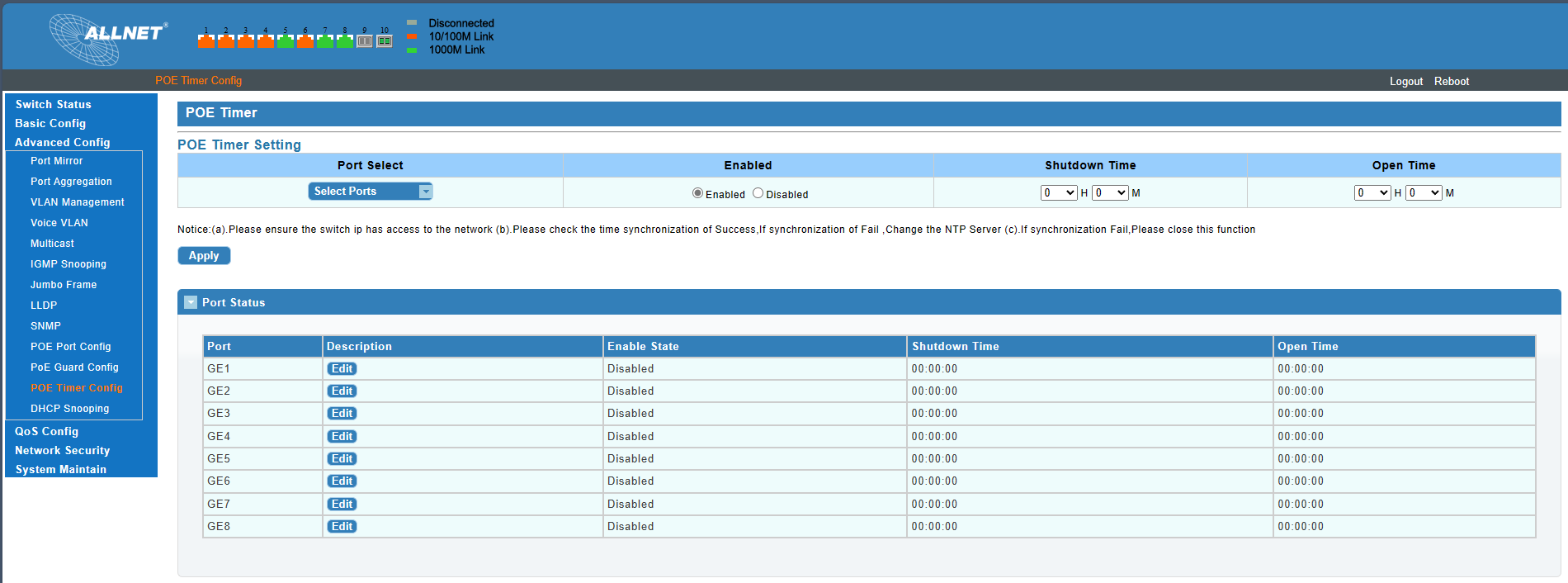

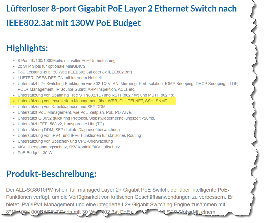

                              @liv-in-sky öhm, da war ich zufällig auf meinem Allnet PoE Switch und habe das entdeckt:
                              Der kann wohl auch zeitgesteuert PoE ein/ausschalten ...
                              Modell ist ALLNET ALL-SG8310PM
                              Nur über SNMP kann der das halt nicht, da geht nur Port an/aus.

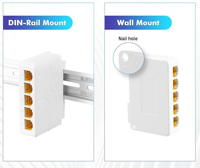

                              Ich benutze meinen Switch übrigens mit solchen PoE Extendern: https://www.amazon.de/gp/product/B0CRB6SLDQ
                              Ich habe auch noch 1 auf 2 Splitter im Einsatz die aber teurer sind:
                              https://www.amazon.de/gp/product/B08PVQ8F84
                              nur 100 MBit können und ansonst das gleiche machen

                                    @liv-in-sky
                                    Ich werfe mal "Allnet" in den Ring.
                                    https://www.allnet.de/de/allnet-brand/produkte/switches/soho-line-layer2-smart-managed-unamanged/poe-switches0/#c18579
