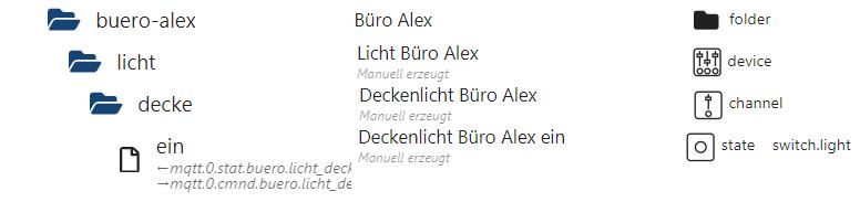

      Das scheint nicht ungewöhnlich zu sein, denn z.B. der "Geräte"-Adapter (devices) erlaubt es mir, eine Abstraktion über die Devices zu legen, bei der Input und Output auch getrennt sind. Beispielsweise habe ich alias.0.eg.buero-alex.Licht_Decke als Alias erzeugt und wie folgt konfiguriert, funktioniert wunderbar:
      So ähnlich habe ich das auch für Jalousien und andere Geräte.

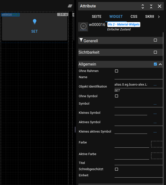

      Das einzige, das mir nicht so recht gelingen will, ist diese Devices sinnvoll in Vis2 zu integrieren, da ich in Vis2 unter Objekt Identifikation nur ein Objekt angeben kann:

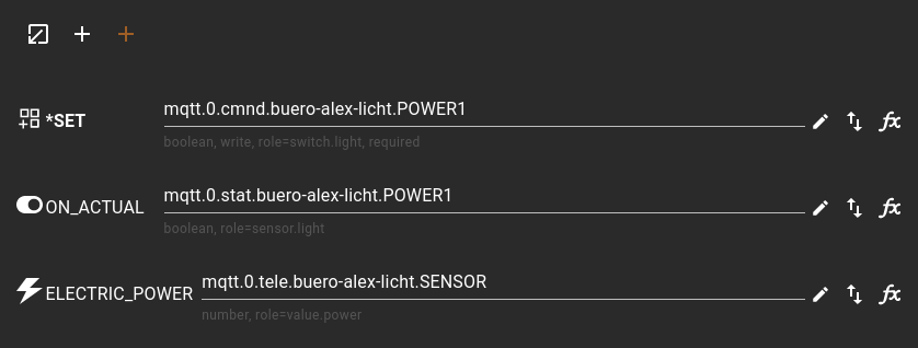

      Wenn ich dort z.B. das SET-Objekt verwende, funktioniert das Schalten über Vis2 wunderbar, aber sobald jemand den Schalter manuell bestätigt, ist Vis2 nicht mehr auf dem aktuellen Stand, da der tatsächliche Status ja auf einem anderen Zustand gemeldet wird.
      Analog kann ich in Vis2 den ON_ACTUAL verwenden, dann meldet Vis2 brav den tatsächlichen Status, auch wenn jemand den Schalter von Hand betätigt, aber logischerweise kann ich dann über Vis2 den Zustand nicht mehr setzen.

        paul53 @lngr last edited by paul53
        @lngr sagte: eine Abstraktion über die Devices zu legen, bei der Input und Output auch getrennt sind.
        Genau das macht man nicht. Man führt Status und Kommando in einem Alias zusammen, um somit für die Visualisierung beides in einem Datenpunkt zu haben.
        Beispiel:

          OK, das war zu einfach. Damit funktioniert es natürlich direkt. Vielen lieben Dank.
