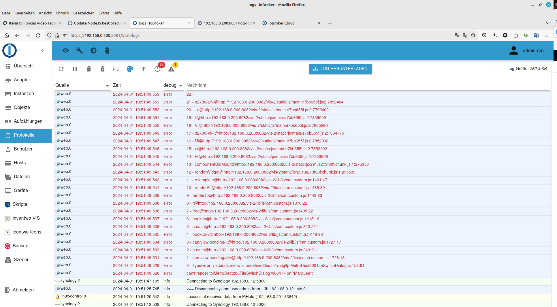

      Darüber hinaus kommt eine Menge an Fehlermeldungen aus der Instanz: "Web" Habe ich etwas übersehen ?

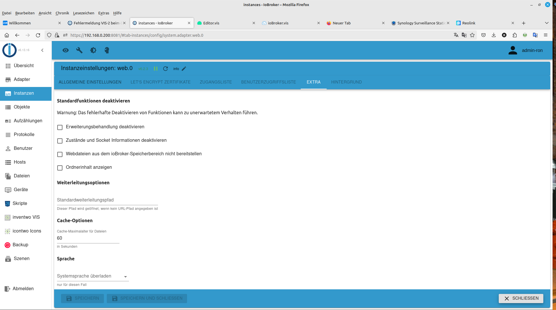

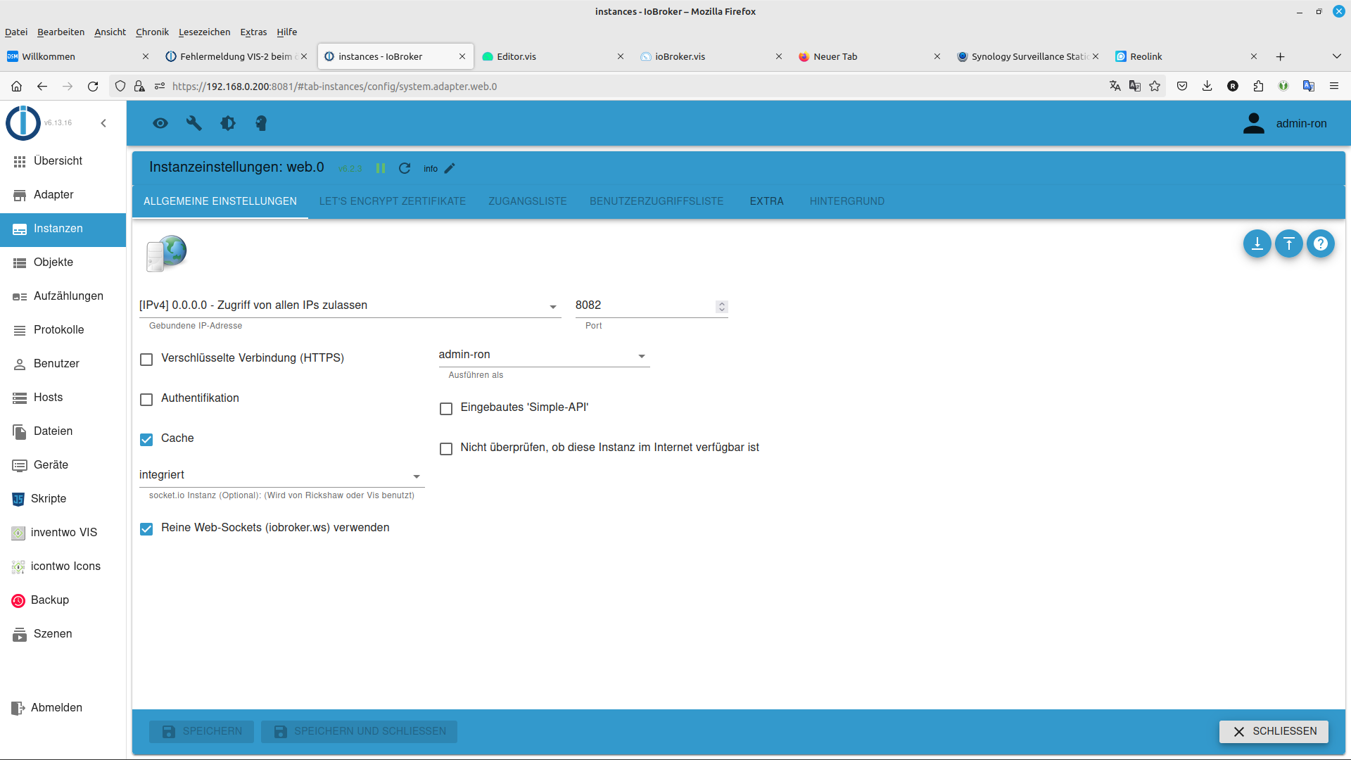

        @ron-0
        Zeig mal die Einstellungen vom Web Adapter
          Ron 0 @sigi234 last edited by
          @sigi234
          Sorry da hätte ich auch selbst drauf kommen können diese gleich mit hochzuladen 🙄
          • sigi234
            sigi234 Forum Testing Most Active @Ron 0 last edited by
            @ron-0
            Schaut Ok aus

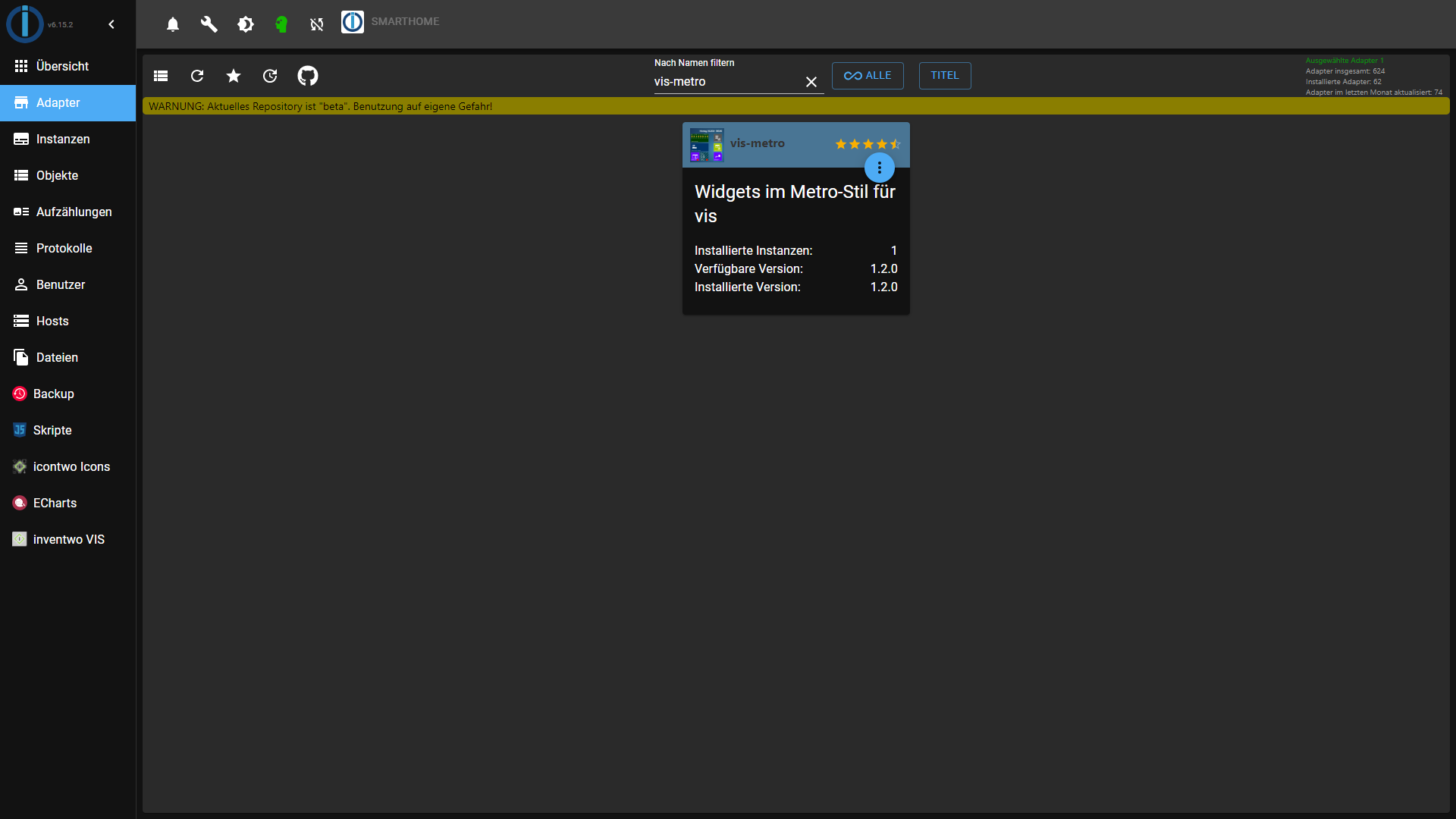

            Meteo Widgets installiert?
              @sigi234
              Bin mir jetzt nicht sicher was du damit für Widgets meinst.
              • sigi234
                sigi234 Forum Testing Most Active @Ron 0 last edited by sigi234
                @ron-0 sagte in Fehlermeldung VIS-2 beim öffnen des Editors:
                @sigi234
                Sorry:
                vis-metro
                  @sigi234
                  Nein dieses Widget hatte ich noch nicht installiert, was ich natürlich nachgeholt habe.

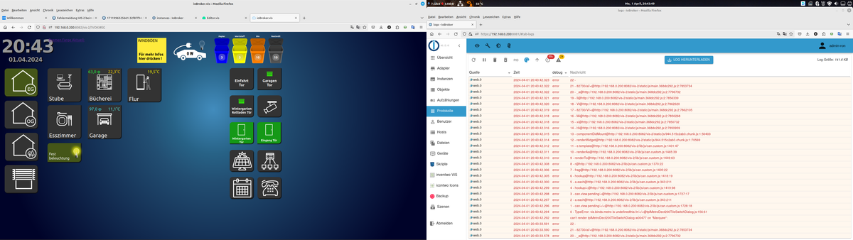

                  Das Fehlerbild sieht jetzt so aus das ich den Editor fehlerfrei öffnen kann. Aber so bald ich auf eine der Kacheln drücke bekomme ich wider die Fehlermeldung von der Instanz "Web"
                  • sigi234
                    @ron-0
                    Welches Widget sind die Kacheln?
                    Nicht alle Widgets sind kompatibel mit vis2
                    Inventwo Widgets?
                      @sigi234
                      Ja es handelt sich dabei um Inventwo Widgets. Ich habe versuchsweise jetzt mal ein weiteres Projekt eröffnet und das gleiche Fehlerbild. Es wäre schon doof wenn hier tatsächlich eine Inkompatibilität vorliegen würde.
                      • sigi234
                        @ron-0
                        Die Inventwo Widgets sind derzeit nicht kompatibel mit vis2, aber es wird daran gearbeitet.
