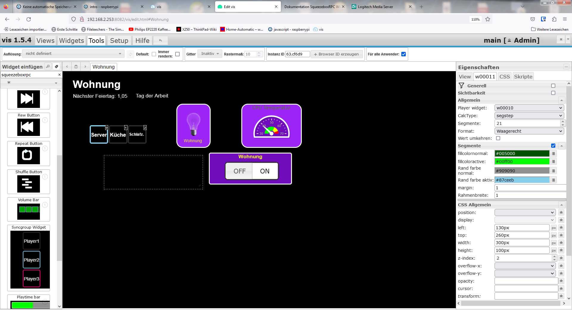

                folgendes Bild im VIS:
                Wo ist jetzt die Volume Bar? Ich weiss wo die Volume Bar waagrecht ist und kann Sie anklicken, aber warum sehe ich sie heute nicht? Gestern habe ich das irgendwie hinbekommen. Ich sollte aber heute mal schreiben, wo die Probleme liegen.

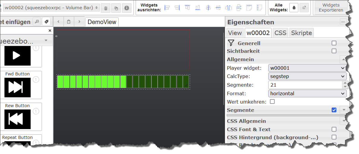

                  Kann es sein, dass das Widget zu klein für 21 Segmente ist?

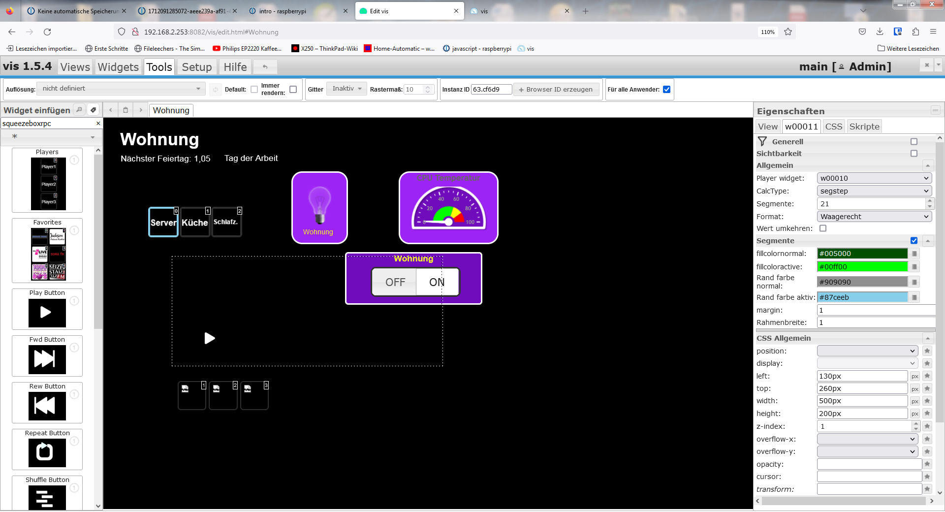

                    Smigl @Codierknecht last edited by Smigl
                    @codierknecht Hm, der schraffierte Rahmen ist jetzt die grösse...
                    Das sollte jetzt wohl gross genug sein...
                    WElche Paremeter muss ich noch ändern?

                      Z-Index mal auf 0?
                      Auf 1 hattest Du es ja jetzt geändert und der Playbutton erscheint.

                        Sicher?
                        Ich kenne diese Widgets nicht, aber allein aufgrund meines ausgeprägten Spieltriebs würde ich das auch mal so richtig groß ziehen.
                        Was soll das eigentlich darstellen? So eine Art Player wie früher Winamp o.ä.?
                        Da könnte ein bisschen mehr Platz ja nicht schaden.
                        Edit
                        Hab's auf meiner Testkiste mal installiert.
                        Sieht völlig OK aus. Ohne CSS-gestricke.

                          Evtl beeinflussen sich hier andere sehr generisch definierte css Klassen
                          Dazu musst du in den Developer Tools (F12) schauen, welche anderen. Css Klassen auf das Widget und seine unterelemente wirken.
                          Das Widget reagiert auf 2 css Klassen, die direkt an die WidgetID gebunden ist
                          volume
                          level
                          Die Widgets hinzu gestaltet, dass man eigentlich erst mal überhaupt gar keine Einstellungen machen muss
                          Nach Anpassungen sollten nur zur Verfeinerung an den eigenen Stil erfolgen.
                          Aus welchem Grund hast du Z Index eingestellt?
