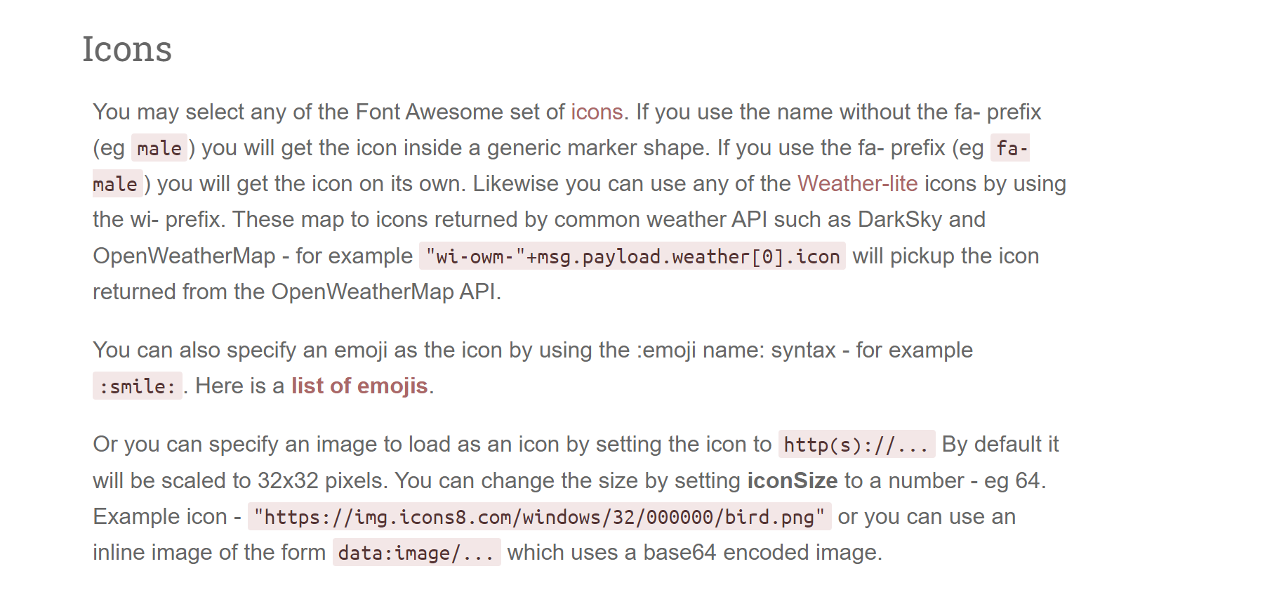

            Wenn man das Icon über eine URL oder lokal abspeichert, dann kann man es nutzen, so steht es zumindest in der Anleitung zur worldmap:
            https://flows.nodered.org/node/node-red-contrib-web-worldmap
            Ggf. kann man wenn man es als Bild vorliegen hat auch über den http static Verzeichnis referenzieren. Das müsste man halt ausprobieren.
            Ansonsten einfach die neue Fontawesome Libary zu nutzen geht in meinen Augen nicht, da müsste man ein Request bei Ersteller der Node erstellen. Auch sonst insgesamt wird die alte Bibliothek genutzt.

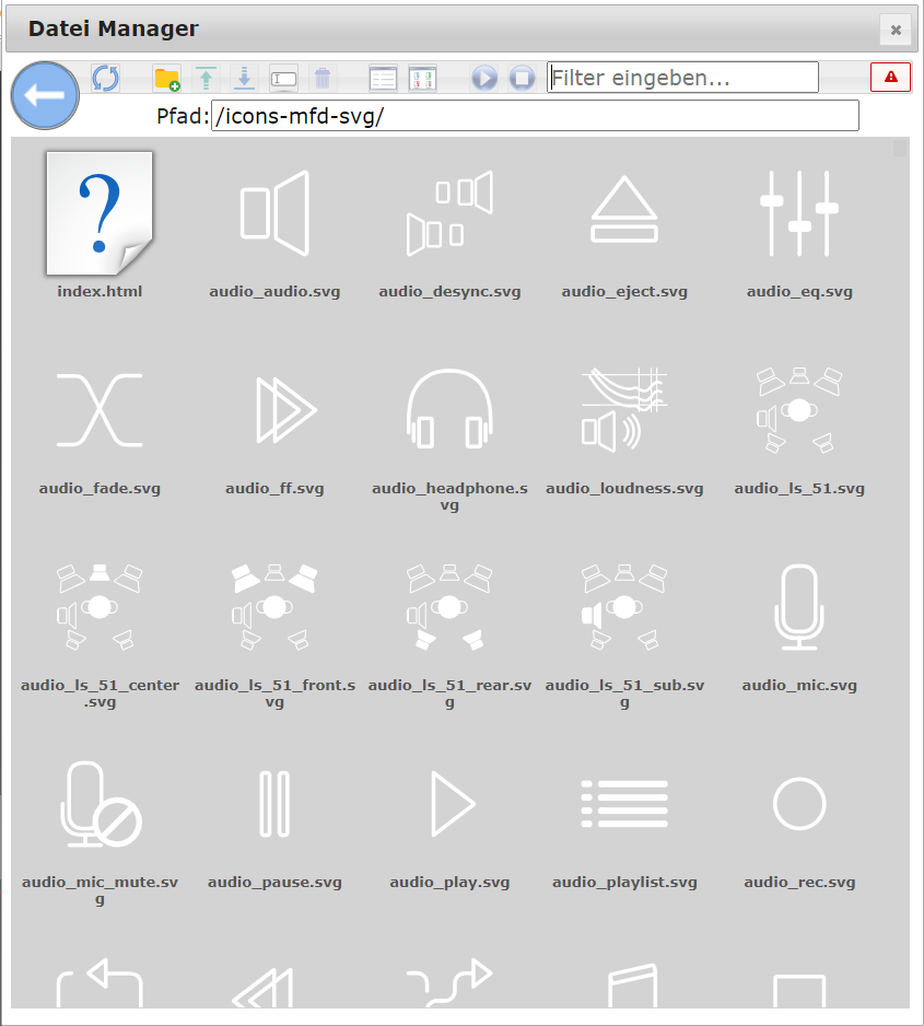

                Der dateimanager von vis
                Dadurch kannst du Dateien hochladen und diese sind dann über den Webserver abrufbar.

                  @oliverio OK. Das bedeutet diese hier wären alle schon verfügbar?
                  Das gebe ich dann beim .icon an?
                  Also:
                  "/icons-mfd-svg/audio_audio.svg"
                  Bspw.?

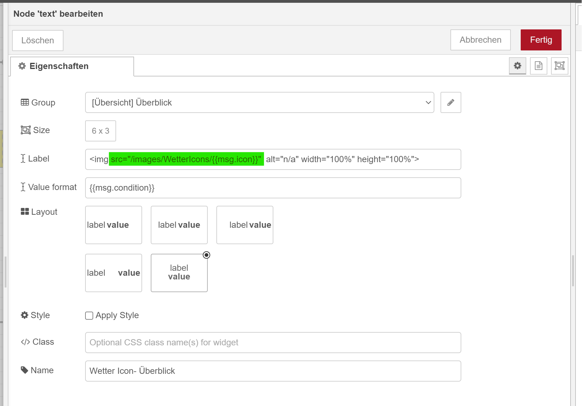

                    @ben1983 Also wie gesagt wenn Du nicht über ein URL direkt auf das Icon zugreifen kannst, kannst Du mal versuchen über ein lokalen Pfad zu machen. Ich hab das aber nicht mit der Worldmap verwendet, sondern an anderer Stelle im Dashboard.

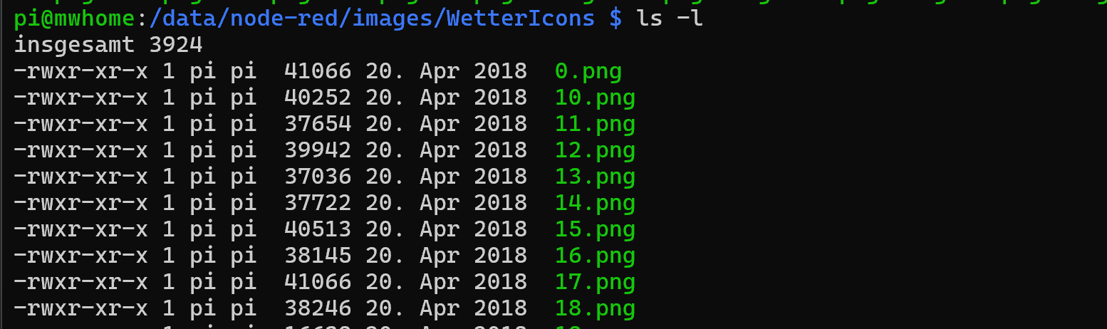

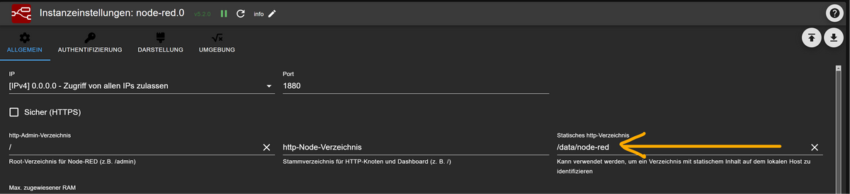

                    Du kopierst das Bild/Icon dann einfach in Dein lokales Dateisystem auf dass Du dann im NodeRed Adapter als http-static Verzeichnis referenzierst.
                    Im Node-Red Adapter referenzierst Du einen statischen Pfad zu deinen lokalen http Inhalten für das Dashboard:
                    Wichtig ist dann, dass Du innerhalb von NodeRed auf den Pfad mit führendem Slash (/) zugreifst:
                    Wie gesagt über die Worldmap habe ich es noch nicht probiert - ist mir im Moment auch zu aufwändig.
                    So kannst Du dann auf Bilder im Dashboard und vielleicht auch in der Worldmap zugreifen:
                    Du kannst natürlich auch das VIS Verzeichnis referenzieren musst aber den realen Pfad dann im NodeRed Adapter angeben!

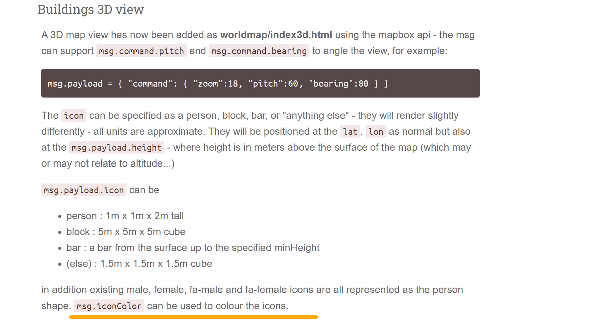

                        3. Eventuell - wie gesagt alles musst selbst testen, kann man auch die Icons nachträglich einfärben:
                        mit der Nachrichteneigenschaft msg.iconColor.
                        Musst halt ausprobieren und nochmal durch die Anleitung gehen.

                          mit iconColor geht es nicht.

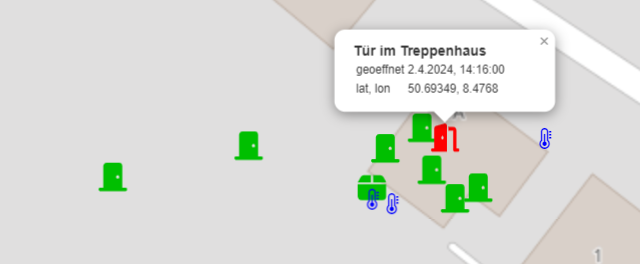

                            • mickym
                              mickym Most Active @Ben1983 last edited by
                              @ben1983 👏 👏 👏
