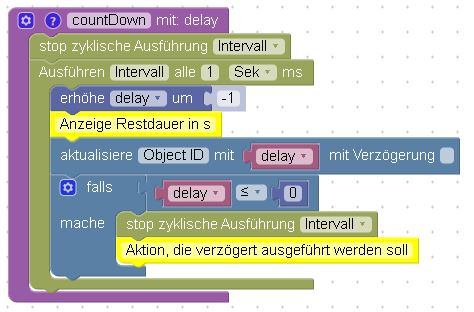

                  Mal ne ganz blöde Frage: Wie bekomme ich das denn in Blockly integriert/glöst?
                    maxpd last edited by
                    Auch interessiert in blockly
                      paul53 last edited by
                      @berndroid:
                      Wie bekomme ich das denn in Blockly integriert/glöst? `
                      • chucky666
                        chucky666 last edited by
                        @paul53:
                        @berndroid:
                        Wie bekomme ich das denn in Blockly integriert/glöst? filename="Blockly_delay_Restlaufzeitanzeige.JPG" index="0">~~
                        Ich verstehe das Blocky noch nicht so richtig .
                        Countdown ist ein Datenpunkt ? Wenn ja wie muss er genau sein ?
                        Bei Objekt kommt was rein ?
                        Wie bekomme ich jetzt die Laufzeit ins Vis ?
                        Gruß Jens
                        Gesendet von iPad mit Tapatalk Pro
                          @chucky666:
                          Countdown ist ein Datenpunkt ? `
                          Nein, countDown(delay) ist eine Funktion, der die Verzögerung in s übergeben wird.
                          @chucky666:
                          Bei Objekt kommt was rein ? `
                          Die Datenpunkt-ID für die Anzeige der Restlaufzeit in Vis, so wie es im Kommentar darüber steht.

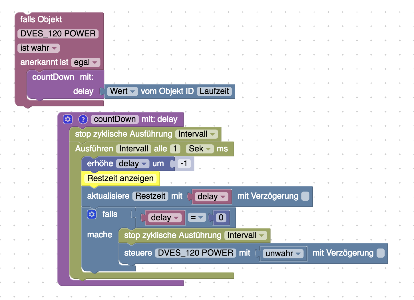

                                Hallo
                                Sorry ich Check das immer noch nicht
                                Was muss ich machen wenn ich eine Steckdose 2 Std laufen lasse, diese Zeit möchte ich als Restlaufzeit in das Vis anzeigen.
                                Kann es jemand über Blocky mal erklären?

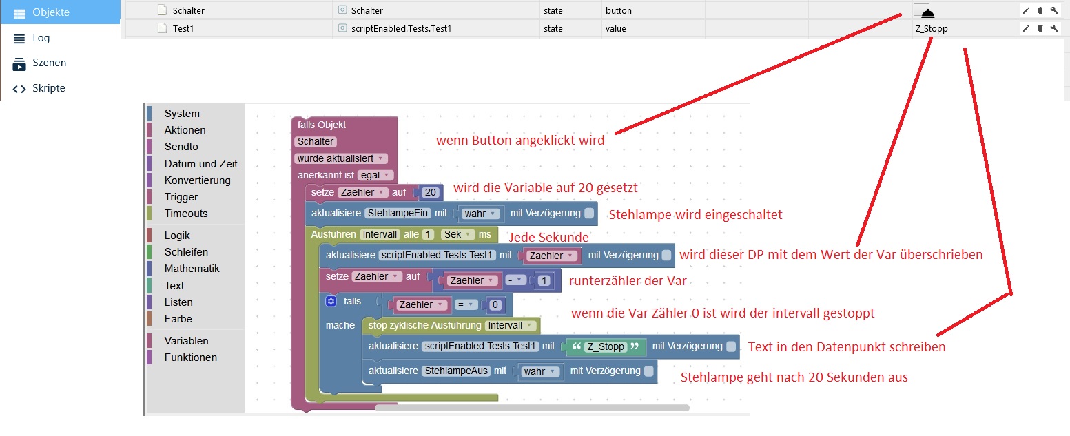

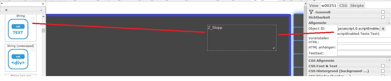

                                • Ralla66
                                  Ralla66 Most Active last edited by
                                  Probiere es mal so,
                                  den Datenpunkt Test1 verknüpfst du dann in der Vis, zB. mit einem Text Widget.

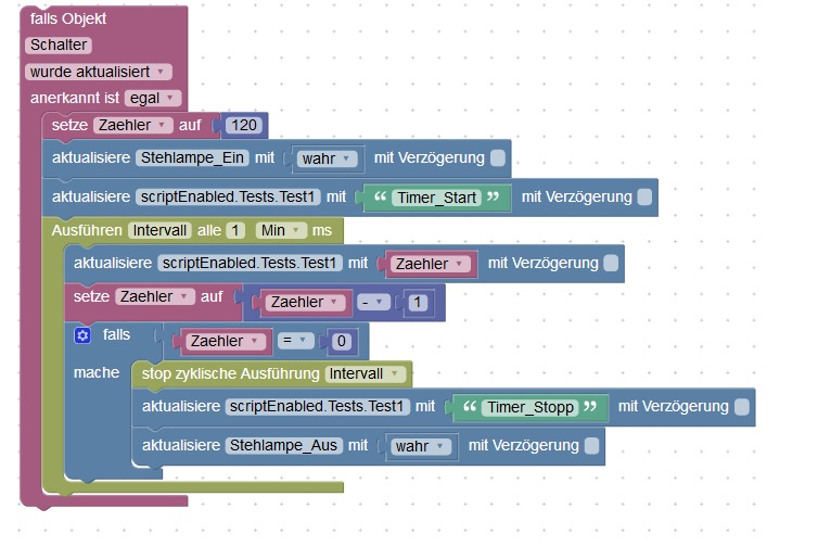

                                  • Ralla66
                                    Hier die 2 Stunden oder 120 Minuten:

                                      • chucky666
                                        So habe das Script getestet, leider geht die Lampe nicht an . Und die Zeit wird auch nicht eingestellt im Vis
