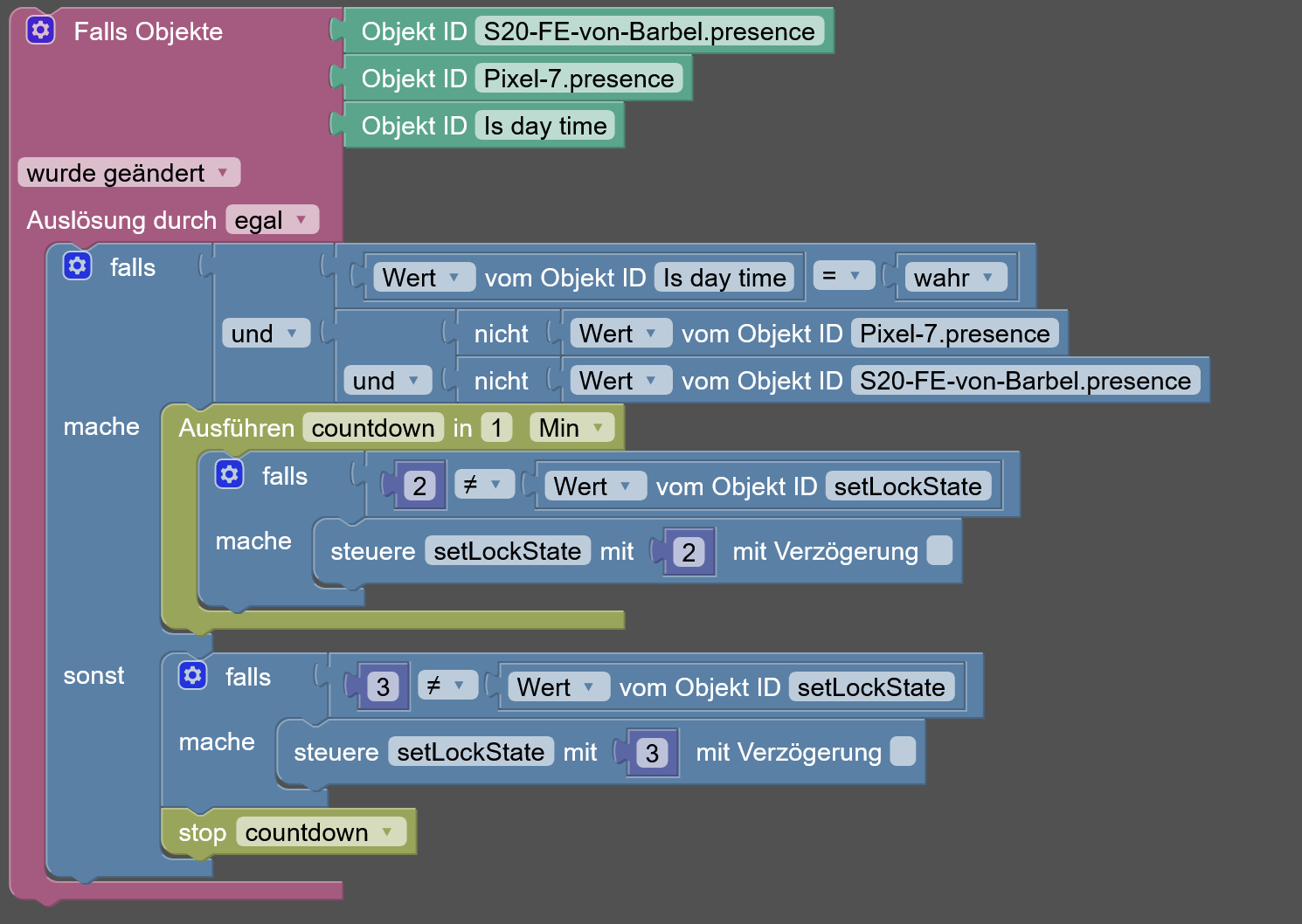

      Mit einem Timeout und dann im Timeout erneut die Falls Abfrage und dann falls wahr schalten. Wenn ich dich richtig verstanden habe.

        Ich habe ein Blockly
        und wie immer gilt, zeigen bitte 😉

            paul53 @biker1602 last edited by paul53
            @biker1602 sagte: Wie kann ich das lösen ...
            Das hast du bereits im gezeigten Blockly gelöst, da der Timeout nur dann abläuft, wenn während der Timeout-Dauer alle 3 Bedingungen erfüllt bleiben. In allen anderen Fällen wird der Timeout gestoppt.
              biker1602 @paul53 last edited by
              Sollte ich die Countdownzeit dann eventuell erhöhen da es ja im fb-checkpresence Adapter auch etwas dauert bevor er reagiert.
              paul53 haselchen 2 Replies Last reply Reply Quote 0
                @biker1602 sagte: Countdownzeit dann eventuell erhöhen
                Die Zeit sollte an das Verhalten des Adapters (den ich nicht kenne) angepasst werden.
