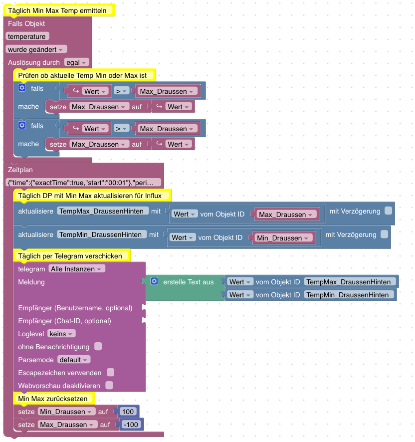

      Moin zusammen,
      ich habe einen Temperatursensor, der bei Änderung der Temperatur einen Wert als DP schreibt. Diesen Wert zeichne ich mit meiner InfluxDB auf und visualisiere in Grafana.
      Jetzt möchte ich den Min und Max Wert des letzten Tages ebenfalls in einem DP per InfluxDB speichern.
      Ich habe jetzt schon so viel rumprobiert, bekomme es aber einfach nicht hin. Ich habe es versucht mit Variablen zu lösen, da ich Listen noch nicht verstanden habe. (Variablen scheinbar auch noch nicht...)
      So sieht es aus. Ich bekomme immer nur den Wert 0.
      Herangehensweise:
      Ich möchte prüfen, ob die aktuelle Temp größer als die aktuelle max. Temp (die Variable) ist. Sofern sie größer ist, soll die Variable entsprechend angepasst werden. Einmal täglich soll der so ermittelte Wert in den DP geschrieben werden. Danach soll die Variable zurückgesetzt werden.
      paul53 haus-automatisierung 2 Replies Last reply Reply Quote 0
        paul53 @Ianig Iro last edited by paul53
        @ianig-iro sagte: Danach soll die Variable zurückgesetzt werden.
        Die Variablen müssen auch bei Skriptstart gesetzt werden.
        Die Variable Min_Draussen wird im Temperatur-Trigger nicht gesetzt.
        An Telegram müssen die Variablen übergeben werden - nicht die Datenpunktwerte, da sie noch nicht aktuell sind.
        Für Chart-Auswertung sollten die Werte am Tagesende und nicht am Tagesanfang geschrieben werden.
        I 1 Reply Last reply Reply Quote 1

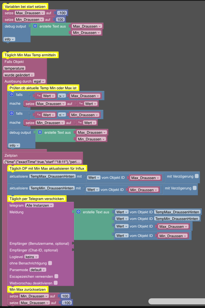

            @paul53 Ich habe jetzt die Variablen am Anfang vom Skript gesetzt, um beim start schon mit 100 bzw. -100 loszulegen. Zudem werden die Werte jetzt am Tagesende geschrieben.
            Wieso muss ich die Variablen an Telegram übergeben? Ich habe doch in dem Schritt davor mein DP mit den Variablen aktualisiert?

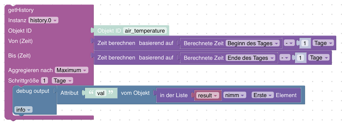

              Ich muss dann ja auch irgendwo den Zeitraum definieren, von dem er meine Mix/Max Werte ermitteln soll.
              Ja, am besten einfach per Blockly abholen (geht mit InfluxDB genauso, ohne irgendwelche Statements zu schreiben):
                @ianig-iro sagte: in dem Schritt davor mein DP mit den Variablen aktualisiert?
                "aktualisiere" wird asynchron ausgeführt, ist also i.d.R. noch nicht fertig, wenn die DP eingelesen werden. So liest man die Werte vom Vortag ein.

                  @paul53 Verstanden. Könnte ich (rein theoretisch) über einen timeout einen Zeitpuffer einbauen, damit es auch so funktioniert?
                  Es funktioniert so immer noch nicht. Bei Telegram kommt nichts an und die DP wurden mit (null) beschrieben.

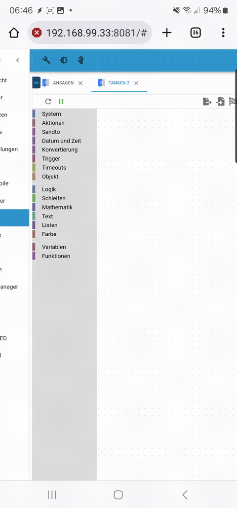

                  • David G.
                    David G. @Ianig Iro last edited by
                    @ianig-iro sagte in Min Max Werte pro Tag:
                    allerdings hab ich das Problem, dass ich den Listenblock so nicht habe.
                    Suchst du den?

                        @ianig-iro
                        Die Variablen sind ja die Werte und keine Objekte, also musst du die direkt angeben und nicht als "Wert von.."

                          Danke, so wie es aussieht funktionieren beide Varianten jetzt.
                          Ich habe endlich den Listenblock entdeckt und das "Wert von" rausgekickt.
