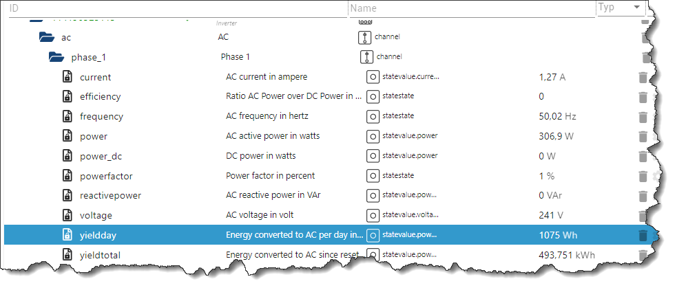

              Maik68 last edited by Maik68
              So sieht das bei mir auch aus, nur das der Wert nicht mehr aktualisiert wird. Ich hatte den Adapter schon neu installiert, ohne Erfolg. Die Version des Adapters ist bereits 1.0.1. Die DTU ist auf 24.3.31. Das Problem besteht aber schon länger. Wie gesagt, die DTU zeigt die Datenpunkte noch an. Das die Werte jetzt woanders zu finden sind (Beschreibung im Link), kann ich nicht bestätigen. Es gibt nur noch die Werte der einzelnen Panels.

                      Folgender Bereich/ID wird zwar übertragen, jedoch nicht/nicht komplett in die Objekt-/Datenpunktliste übernommen.
                      Muss ich das jetzt eventuell händisch tun? Automatisch wird die ID INV nicht angelegt.
