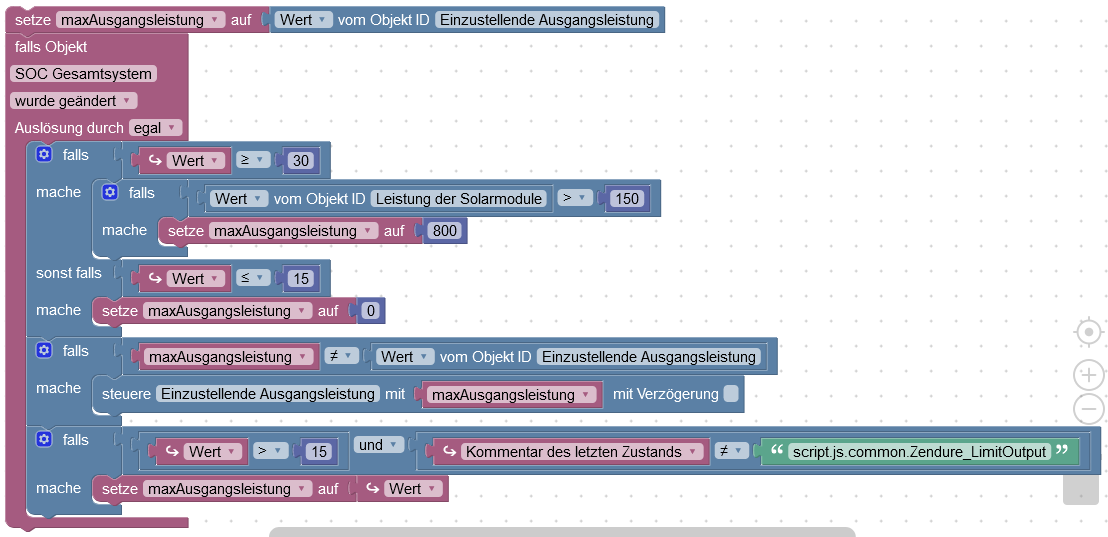

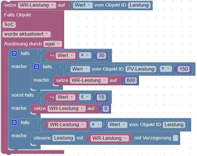

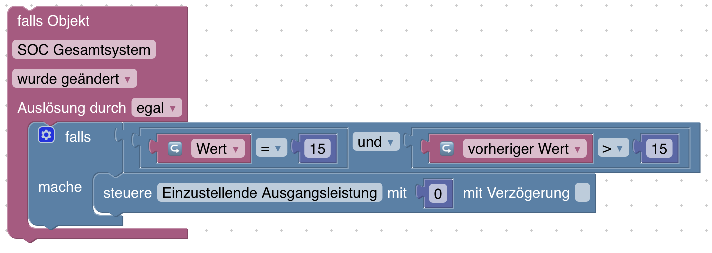

      Ich stehe vor folgender Aufgabenstellung:
      mein Solarspeicher fürs Balkonkraftwerk soll erst ab 30% Akkufüllstand mit dem Einspeisen der Maximalleistung von 600W an den Wechselrichter beginnen, aber nur dann, wenn gleichzeitig mindestens 150W Solarleistung anliegen. Abends/Nachts soll die Einspeisung dann wieder auf 0W geschaltet werden, sobald der Akku seine untere Entladegrenze, derzeit 15%, erreicht hat. Damit soll ein automatisches Wiederanlaufen am nächsten Tag verhindert werden.
      Hintergrund ist, daß ich ein „Ping-Pong“ vermeiden möchte, indem der Speicher automatisch anfängt einzuspeisen, sobald 1% mehr als die untere Grenze im Akku sind, die dann aber bei schwacher Sonne gleich wieder weg sind.
      Gelöst habe ich das bisher so:
      1. Einschalten
      1. Ausschalten
      Leider klappt das nicht so ganz, denn die Einspeisung geht zwar am ersten Tag so wie gewünscht ab 30% los, am zweiten Tag startet sie dann aber direkt über 15%. Mache ich während der Nacht einen Neustart des Einschalt-Scripts, dann klappt es am nächsten Tag wie gewünscht.
      Meine Frage ist nun, wie ich das eleganter lösen kann. Ich dachte daran, das Einschaltscript nachts zeitgesteuert durchzustarten, aber das ist ja eher Pfusch, oder?
      Vielleicht kann man ja sogar alles sogar innerhalb eines einzigen Scripts abbilden?
      Bin für jeden Tip dankbar!

            paul53 @diet99 last edited by
            @diet99 sagte: am zweiten Tag startet sie dann aber direkt über 15%.
            Trigger innerhalb eines Trigger funktioniert nicht!

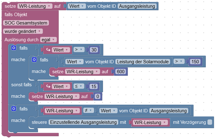

            Vorschlag:
              diet99 @paul53 last edited by
              @paul53 das mit Trigger innerhalb Trigger wird mir jetzt auch so langsam klar. War mir nicht bewusst. Ich hab halt mal vor mich hin programmiert und es lief leidlich 🙄
              Dein Vorschlag sieht super aus 👍 Danke!
              Den letzten Block habe ich allerdings noch nicht so recht verstanden.
                @diet99 sagte: Den letzten Block habe ich allerdings noch nicht so recht verstanden.
                "Leistung" steht für "Einzustellende Ausgangsleistung".
                  diet99 @paul53 last edited by diet99
                  @paul53 Ah, ok. Hier stelle ich immer die volle Leistung ein, also 600 oder 800W. Die Regelung passiert über den Wechselrichter und OpenDTU. Das hieße dann wohl, daß ich den ersten und den letzten Block weglasse?

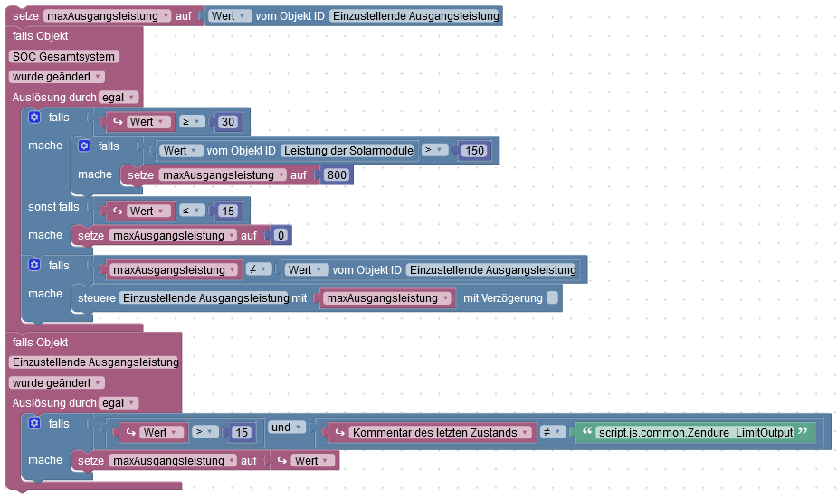

                    diet99 @diet99 last edited by
                    Ich glaube ich habs jetzt kapiert - ich war nur verwirrt weil Du schriebst "Leistung" steht für "Einzustellende Ausgangsleistung".
                    Der Zendure SolarFlow-Adapter bietet den Wert "Ausgangsleistung" an, das ist der aktuell eingestellte Wert. Um den Wert tatsächlich zu setzen benötigt man "Einzustellende Ausgangsleistung" aus dem Folder "Control". Damit sieht das ganze dann so aus:
                    Besten Dank! Ich werd's testen und berichten 👍
                      @diet99 sagte: bietet den Wert "Ausgangsleistung" an
                      An allen 3 Stellen muss es der DP "Einzustellende Ausgangsleistung" sein!
                          @diet99 sagte: Da bin ich jetzt in der Tat nicht sicher.
                          Aber ich: Es muss immer der gleiche Datenpunkt sein.
                              @diet99 sagte: Was macht Dich da so sicher?
                              Die Programmlogik. Die Variable WR-Leistung muss immer die einzustellende max. Ausgangsleistung beinhalten. Der Bezeichner ist offenbar ungünstig gewählt.
                                  @diet99 sagte: Ich werde es ausprobieren und überall mal die Einzustellende Ausgangsleistung eintragen.
                                  So ist der Bezeichner hoffentlich besser gewählt?
                                      @diet99 sagte: Die Bezeichner sind ja vorgegeben im Zendure-Adapter.
                                      Ich meinte nicht den Datenpunkt-Namen, sondern den Bezeichner der Variable.

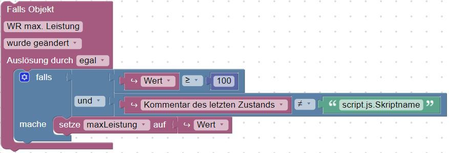

                                          @paul53 Bisher funktioniert das Script sehr gut, mir ist allerdings noch etwas aufgefallen, für das ich gerade eine Lösung suche:
                                          Angenommen der Akku hat tagsüber die eingestellte Untergrenze wieder unterschritten und die Variable "maxLeistung" wurde auf 0 gesetzt. Später scheint dann wieder die Sonne und der Akku wird wieder geladen - allerdings nicht über die Schwelle von 30%. Wenn ich jetzt manuell die "WR max. Leistung" in der control-Section auf z.B. 600W stelle, um den Akku abends oder nachts leerzumachen, wird diese beim nächsten Schleifendurchlauf (also Änderung des SOC) wieder auf 0 gesetzt, weil die Variable ja auf 0 steht und nur beim Neustart des Scriptes aus der "WR max. Leistung" gelesen wird. Hier hilft aktuell nur ein anschließender Neustart des Scriptes, nachdem die Leistung manuell gesetzt wurde.
                                          Da habe ich jetzt noch keine sinnvolle Lösung gefunden.
                                            paul53 @diet99 last edited by paul53
                                            @diet99 sagte: Da habe ich jetzt noch keine sinnvolle Lösung gefunden.
                                            Ergänze das Skript durch Setzen der Variablen bei manueller Einstellung der max. Leistung.
                                            "script.js.Skriptname" durch den tatsächlichen Namen des Skriptes ersetzen!
