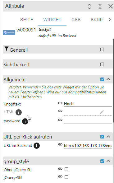

      ich bin gerade dabei die von der VIS auf die VIS2 umzubauen.
      In der VIS nutze ich ein Button der eine URL aufruft, dieses würde ich nun in der VIS2 auch mit dem "Gestylt" mit dem Button "Aufruf-URL im Backend" nutzen.
      Ich habe die URL eingetragen und wenn ich drücke passiert garnichts, ich habe auf dem Server ein tcpdump laufen, hier sieht man auch kein Traffic laufen.
      Muss man das noch irgendwie freischalten?
      So sehen die Einstellunge aus:

        Jupp, kann ich bestätigen.
          JEnsR @sigi234 last edited by
          @sigi234 Danke für die Bestätigung, dann bau ich mal alles in Javascripts 🙂
          Da klappt es dann.
