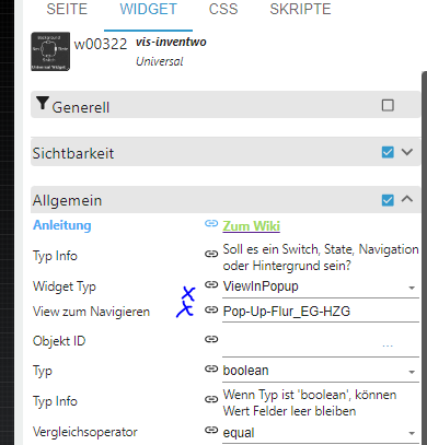

      das ist mein erster Beitrag - ich habe seit ich auf die VIS-2 "migriert" habe ein Problem mit dem Widget von inventwo.
      Ich rufe hierbei folgendes auf:
      In der VIS (1) funktioniert der Aufruf und es wird das POP-Up angezeigt.
      Beim Aufruf in der VIS-2 passiert nichts - ich habe das Widget auch einmal neu reinkopiert ... auch hier funktioniert es einfach nicht.
      Wäre nett wenn mir einer helfen könnte 🙂
      ...falls Informationen fehlen werde ich sie gerna nachreichen.
      Danke schonmal vorab.

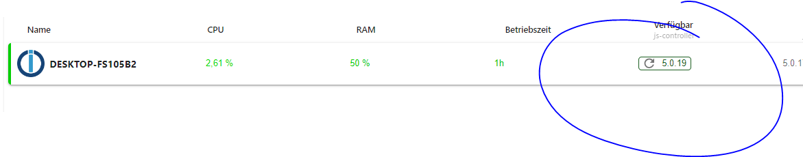

            horgihorgsen last edited by

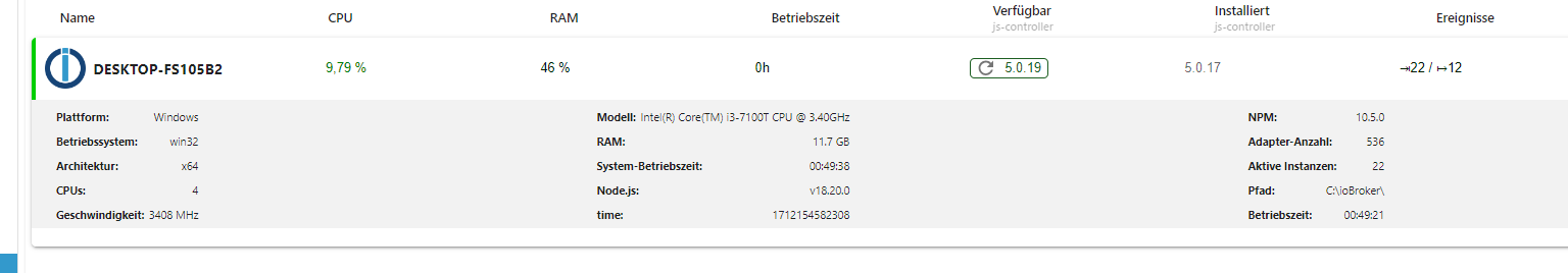

            @mcm57 Ja das ist irgendwie mein nächstes Problem .. ich dachte ich bringe mal alles auf den aktuellsten Stand:
            Ich bekomme es einfach nicht hin den JS-Controller auf 5.0.19 hochzurüsten. Schon mehrmals versucht mit Neustart usw.
            Eine Idee?

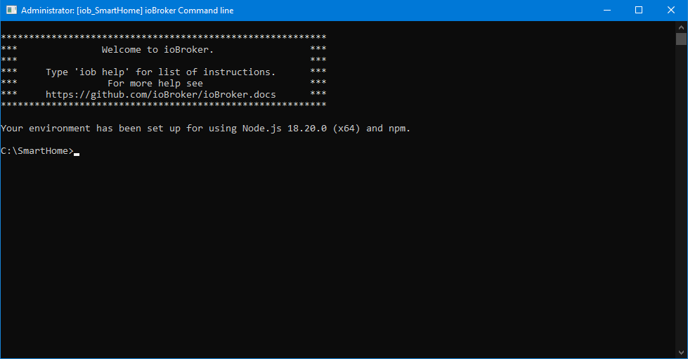

                @horgihorgsen
                iob stop
                iob update
                iob upgrade self
                iob start
                H 2 Replies Last reply Reply Quote 1

                    horgihorgsen @sigi234 last edited by
                    @sigi234 @mcm57 Hallo sigi234, hallo mcm57, ich habe versucht den js-controller wie beschrieben upzudaten:
                    Bei keiner der 2 möglichen Installationen wurde das im Host aktualisiert bzw erneuert
                    Betriebssystem Windows 10

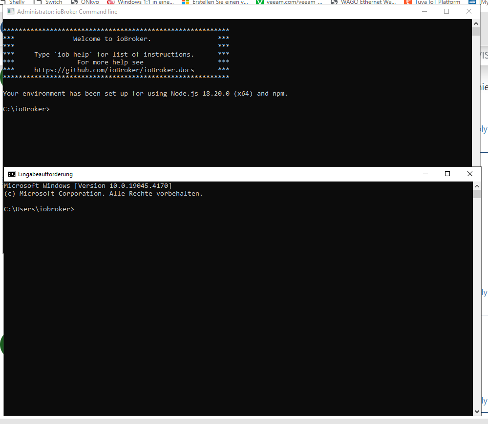

                      @sigi234 die Command line von IO Broker kannte ich nicht, danke dafür. Krass 😄 hat einfach funktioniert. Danke dafür

                        Nur aus reiner Neugierde:
                        Wie / wo hast du denn die Methode 2 versucht wenn nicht auf der Commandline von Windows !?
                          horgihorgsen @mcm1957 last edited by horgihorgsen
                          @mcm57 Guten Morgen 🙂
                          Über die "normale" CMD von Windows...
                          • sigi234
                            sigi234 Forum Testing Most Active @horgihorgsen last edited by
                            @horgihorgsen
                            dann bist du ja im falschen Verzeichnis.
                            Wie hast du iob installiert? Mit dem Installer? Welche Version?
                              @sigi234 Also wie ihr vielleicht merken könnt - bin ich echt Anfänger 🙂
                              Ich habe den letzten Installer genommen vom Downloadbereich
                              Vielen Dank für die Unterstützung - die Installation über die CMD hat super funktioniert

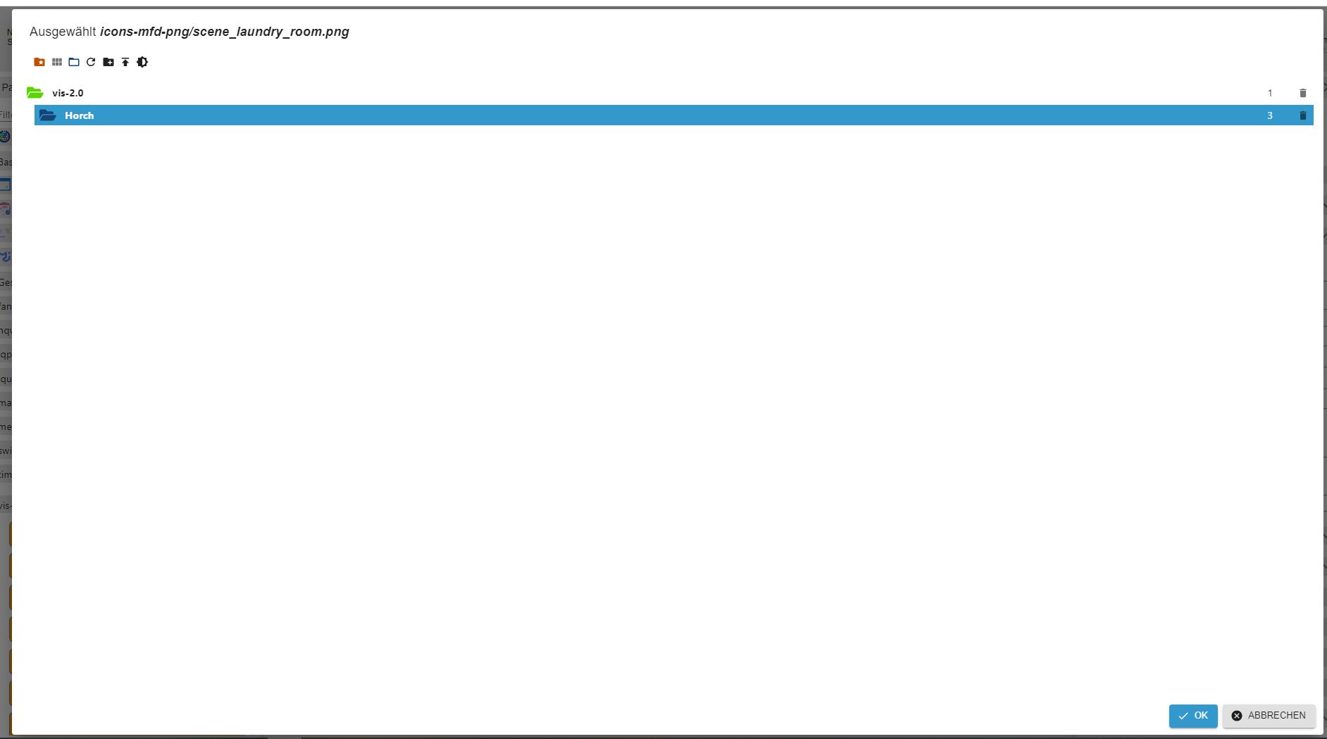

                                  Ich habe folgendes "Problem"
                                  Kann mir jemand helfen - ich würde da die Symbolik erwarten:
                                  Vielen Dank schon mal für die Bemühungen 🙂
