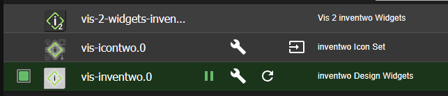

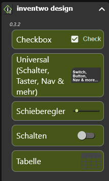

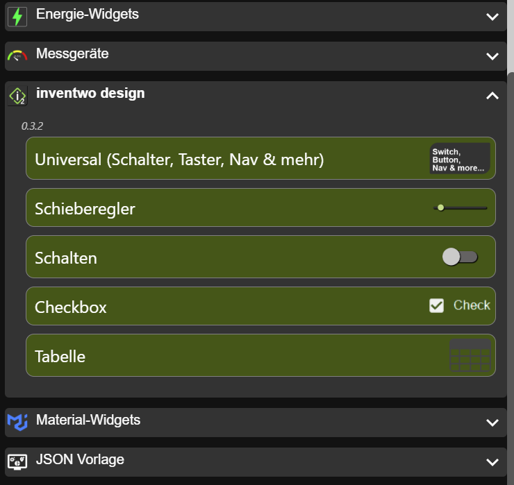

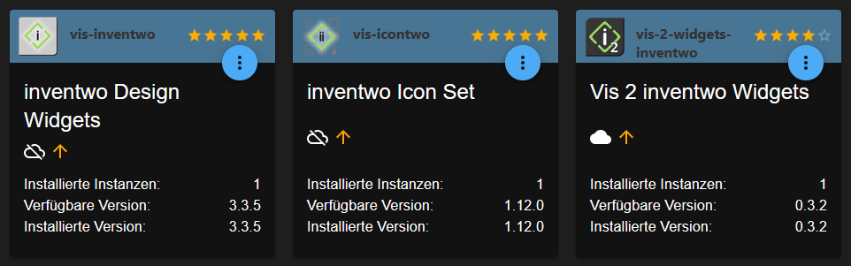

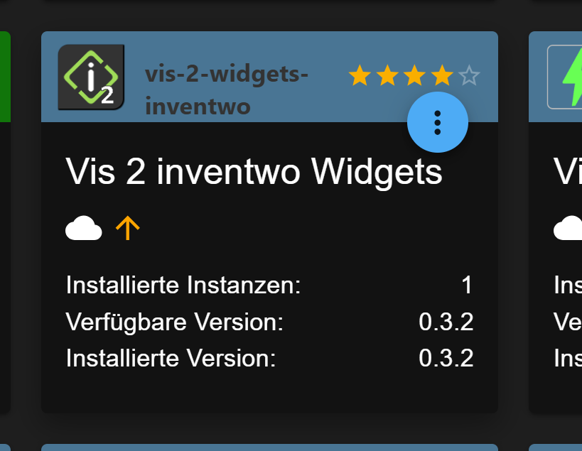

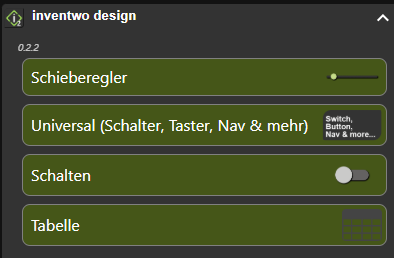

                                      Ich habe gerade die Version 0.3.2 probiert:
                                      Die Widgets sind leider verschwunden.
                                      Unter 0.2.2 gibt es diese Widgets hier :
                                      Mit der 0.3.2 gibt es dies nicht mehr und der Editor meckert fehlende Widgets.
                                      Sind die jetzt woanders ?
                                      Werner
                                      • sigi234
                                        sigi234 Forum Testing Most Active @Gargano last edited by
                                        @gargano
                                        iob upload all
                                        Browser Cache löschen
                                        Gargano 1 Reply Last reply Reply Quote 0
                                        • Gargano
                                          Gargano @sigi234 last edited by
                                          @sigi234 iob upload und Browser Cache leeren hilft nichts.
                                          Ab der 0.3.1 sind die Widgets weg.
                                          • sigi234
                                            @gargano
                                            Mach mal einen Vis2 upload.
                                            Wie hast du installiert,
