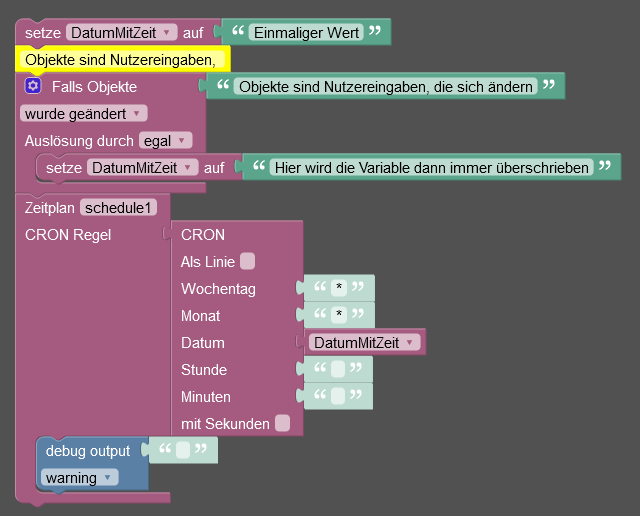

      ich stehe vor einem Problem: Ein Nutzer kann in der Visu ein Datum und eine Zeitangabe schreiben.
      Das beides in Kombination soll meinen CRON-Zeitplan steuern mithilfe der DatumMitZeit-Variable.
      Der Zeitplan wird allerdings nur einmal ausgeführt, obwohl sich die Zeitvariable ja irgendwann (bei neuer Nutzereingabe) aktualisiert.
      Was kann ich tun, damit der CRON-Zeitplan immer die aktuellste Variable nimmt, ohne das man das Skript neustarten muss?

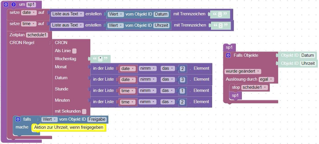

          paul53 @Timmss last edited by paul53
          @timmss sagte: in der Visu ein Datum und eine Zeitangabe schreiben.
          In welchem Format?
          CRON("m h D M *")?
          Prinzip, falls Format der Datums-/Uhrzeiteingabe "DD.MM hh:mm" oder "DD.MM.YYYY hh:mm" ist:
          Wichtig ist, dass der laufenden Zeitplan gestoppt wird, bevor ein neuer Zeitplan aktiviert wird.

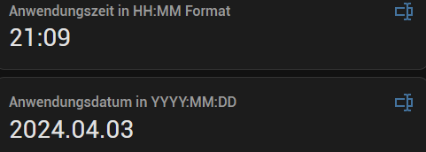

                Timmss @Meister Mopper last edited by
                @meister-mopper
                Das Eingeben sieht so aus:
                Diese String-Werte werden gespeichert und im Skript in der Variable DatumMitZeit zusammengefügt.
                Diese Variable sieht dann also so aus: YYYY.MM.DD HH:MM und da sich diese immer verändert, soll auch der CRON-Zeitplan immer wieder ausgeführt werden.
                    @timmss sagte: im Skript in der Variable DatumMitZeit zusammengefügt.
                    Weshalb werden die zwei Datenpunkte zusammengefügt, wenn man sie anschließend für den CRON-Ausdruck wieder trennen muss?
                    @timmss sagte in CRON-Zeitplan mit veränderbarer Zeitvariable nutzen:
                    Befehl vor dem 'Falls Objekt Trigger geändert'
                    Das ist der Funktionsaufruf bei Skriptstart. Der Block steht erst nach Erstellen der Funktion zur Verfügung.

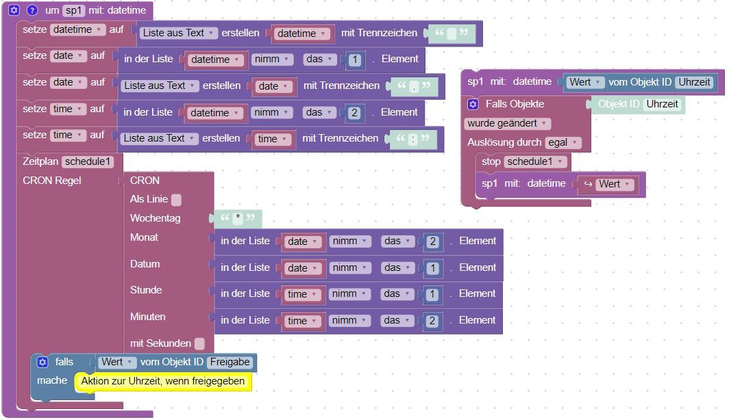

                      @timmss sagte: Das Eingeben sieht so aus:
                      Mit getrennten Datenpunkten für Datum und Uhrzeit kann das Skript so aussehen:
                        Timmss @paul53 last edited by Timmss
                        @paul53 sagte: Weshalb werden die zwei Datenpunkte zusammengefügt, wenn man sie anschließend für den CRON-Ausdruck wieder trennen muss?
                        Ich muss mit dem elektronischen Zeitstempel von diesem Datum zu dieser Zeit rechnen, deswegen das Zusammenfügen.
                        Und was ich getestet hatte, man kann die Zeitvariable (Format: YYYY.MM.DD HH:MM) einfach in den Datum-Bereich des CRON-Zeitplans packen und es funktioniert auch auf dieser Art. (Gerne kannst du mir auch sagen, ob das Probleme mit sich bringt)
                        Ansonsten danke dir für die Hilfe, ich werde es mal umsetzen.
                          @timmss sagte: man kann die Zeitvariable (Format: YYYY.MM.DD HH:MM) einfach in den Datum-Bereich des CRON-Zeitplans packen und es funktioniert auch auf dieser Art.
                          Wirklich? Das wäre mir neu.
                          T 2 Replies Last reply Reply Quote 1
                            @paul53 Ich hab das tatsächlich irgendwo mal gesehen und nachgebaut, getestet und es hat funktioniert.
                              Ich habe dein Skript mal umgesetzt und getestet und es funktioniert perfekt!
                              Eigentlich ist es so simpel, einfach Zeitplan stoppen und mithilfe einer Funktion neu starten 😅.

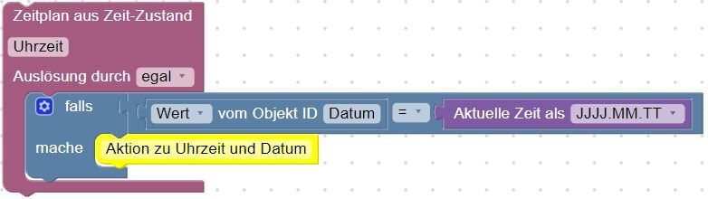

                                Es gibt ja auch dem Baustein wo der Zeitplan aus einem Datenpunkt gestartet wird:
                                Den würde ich auch empfehlen - und dann kann man im Trigger einfach prüfen, ob das Datum jetzt gerade mit der erwarteten Ausführung entspricht. Dann wird zwar jeden Tag 1x geprüft, aber halb so wild.
                                  paul53 @haus-automatisierung last edited by
                                  @haus-automatisierung sagte: im Trigger einfach prüfen, ob das Datum jetzt gerade mit der erwarteten Ausführung entspricht.
                                  Das macht es einfacher.
