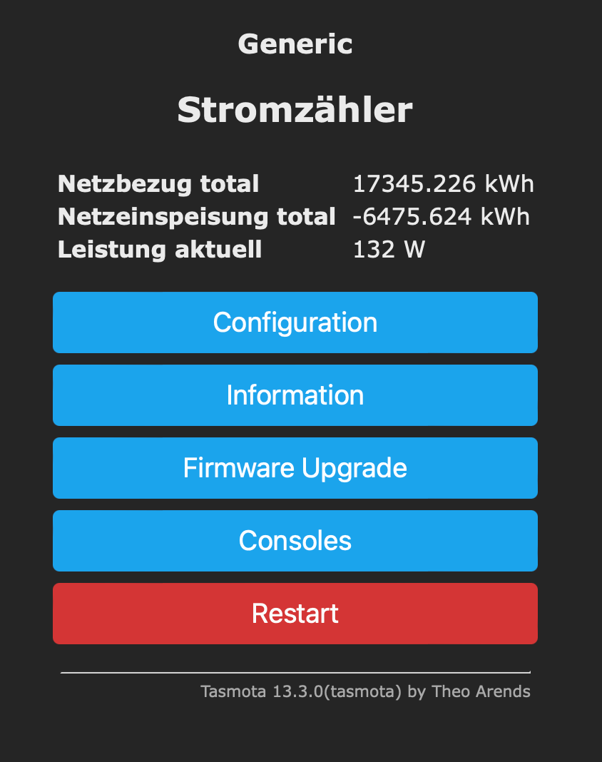

                              Ich habe noch eine Frage - die drei Daten werden in den ioB jetzt als JSON übertragen. Ich habe eine ähnliche Vorrichtung noch mal für den Gaszähler, da sind die Daten noch mal einzeln aufgeschlüsselt im ioB drin. Ich vermute, dass man da irgendwo in das Tasmota-Skript etwas eintragen muss, aber da habe ich keine Ahnung (ich werde aus dem Skript im Gaszähler auch nicht wirklich schlau). Kann mir jemand sagen, was ich in das Skript im Stromzähler eintragen muss, damit die Werte einzeln im ioB ausgegeben werden? Hier die beiden jetzigen Skripts (einmal Gaszähler und einmal Stromzähler):

                              Beim Stromzähler sind es ja nur die drei Werte die strukturiert ausgegeben werden müssen, mehr gibt der Zähler ja nicht aus.
                              • Samson71
                                Samson71 Global Moderator @guitardoc last edited by
                                @guitardoc sagte in Stromzähler liefert nur zwei Daten:
                                Mit welchem Adapter? Der Sonoff sollte das JSON eigentlich gleich fachgerecht "zerlegen".
                                • G
                                  guitardoc @Samson71 last edited by

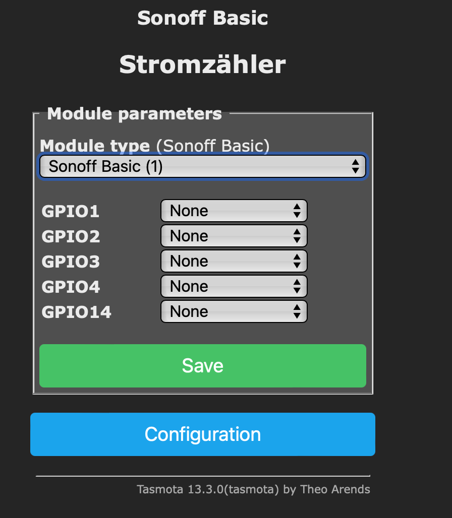

                                  @samson71 Das ist ein Hichi an einem D1 mini pro - Die Komponenten habe ich selber zusammen gestellt. Auf dem Wemos ist Tasmota 13.3.0 drauf:
                                  • Samson71
                                    @guitardoc
                                    Der Sonoff Adapter ist speziell für Tasmota Devices da. Wenn Du den Hichi also an den Sonoff-Adapter bindest, dann sollten auch Einzelwerte kommen.
                                    • G
                                      @samson71 Bei mir gibt es da ca. 20 verschiedene Sonoff devices zur Auswahl. Ich habe es mal mit dem Sonoff Basic versucht, da ändert sich an der Datenübertragung in den ioB aber nichts...

                                          Samson71 Global Moderator @guitardoc last edited by Samson71
                                          @guitardoc
                                          Bei mir ist "Hichi" direkt in der Auswahlliste.
                                          Ich habe meine ich aber auch eine angepasste Tasmota Version geflasht.
