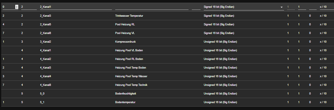

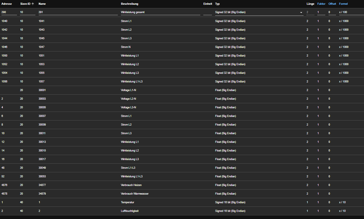

      ich habe nun seit einigen Tagen einige Modbus Geräte am laufen und einen Fehler den ich nicht finden kann.
      Im moment sind es 2 Stromzähler und 4 Sensoren
      modbus.2

      Mal steigt er bei einem Zähler aus, mal bei einem Sensor.
      Als Gateway nutze ich dieses hier:
      https://de.aliexpress.com/item/1005006035644415.html?spm=a2g0o.productlist.main.11.1160ZXsRZXsRcf&algo_pvid=ae14b8f0-525e-47a0-ada2-e3ffa9182576&algo_exp_id=ae14b8f0-525e-47a0-ada2-e3ffa9182576-5&pdp_npi=4%40dis!EUR!21.53!21.53!!!22.65!22.65!%40210386d117121728178691045ebc5f!12000035422512783!sea!DE!134662450!&curPageLogUid=LJMIVraIbJdf&utparam-url=scene%3Asearch|query_from%3A

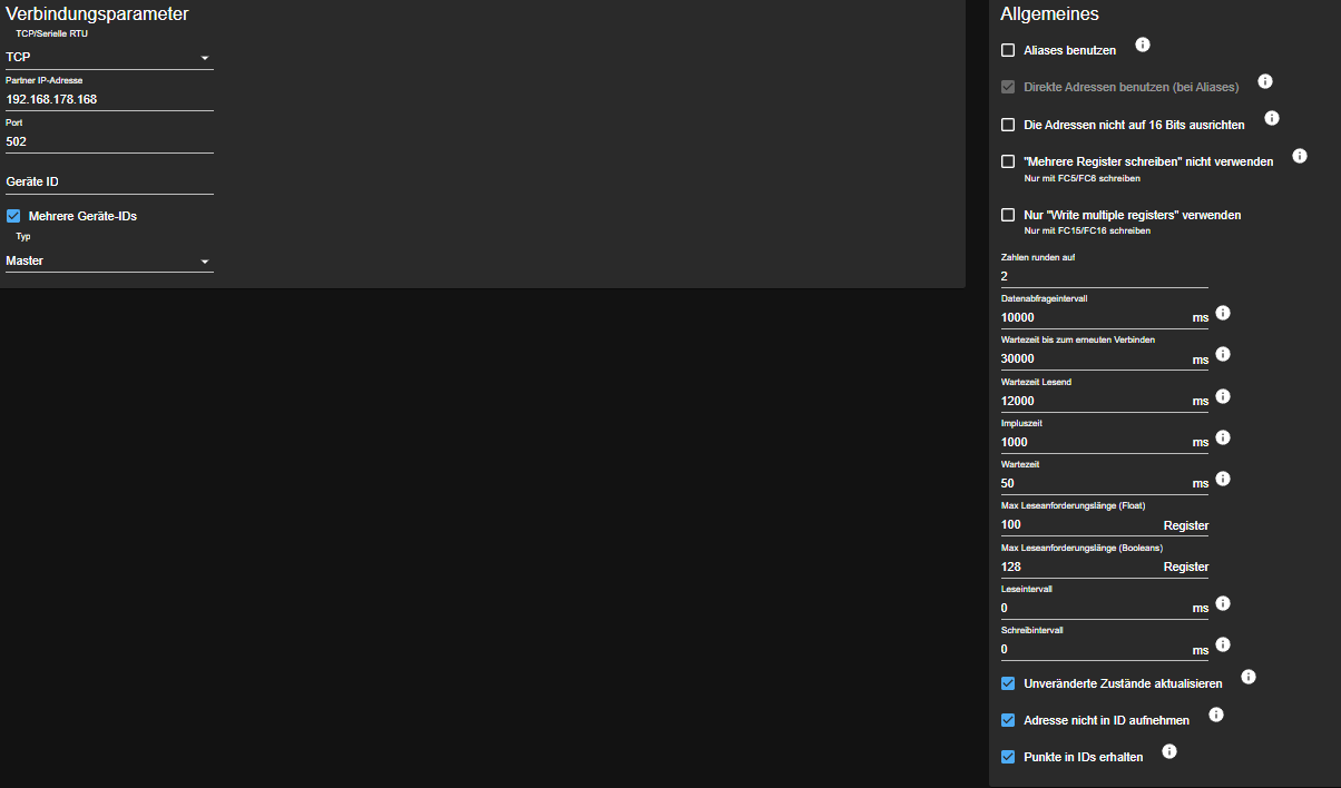

      Abschlusswiderstände sind gesetzt, schirm der Leitungen verbunden, Bias wurde auch mal getestet, keine Änderung.
      Geräte einzeln laufen ohne Probleme.
      Bin am Ende 😕 kann mir jemand weiterhelfen?
      Ist das Gateway eventuell schrott?

        @mpl1338 Schonmal den Timeout fürs Pollen hochgestellt?
        Ich habe bei mir glaube ich 60000 drin stehen.
        Ab und zu hakt die Abfrage, habe aber ein anderes Setup.

            @sufra
            habe verschiedene Pollzeiten versucht, keine änderung.
