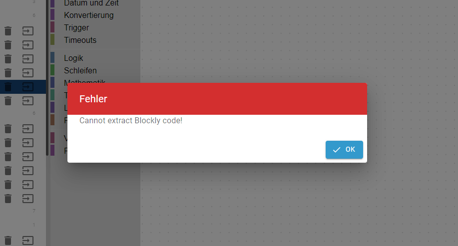

      Moin,

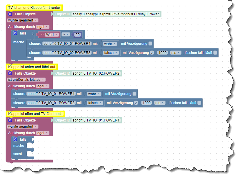

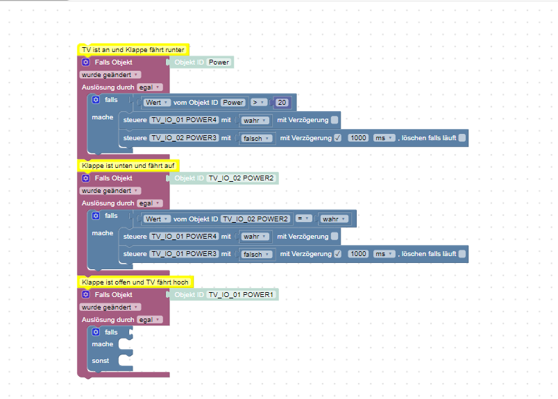

      ich bastel gerade an einem Skript, das meinen TV Schrank steuern soll.
      Nun hab ich aber das Problem, das ich zu viele Trigger verwende, und darauf hin das Blockly abschmiert.
      Das Javascript dazu sieht so aus.

      Die Frage dazu jetzt, warum schmiert das Blockly ab?
      Wie kann man das ändern?

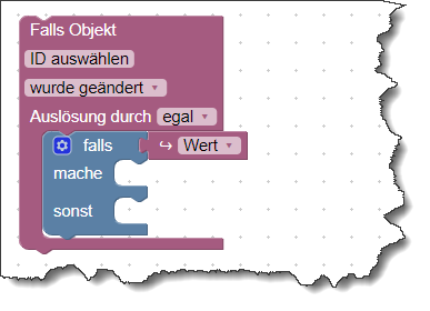

        @atomicix sagte in Zu viele Trigger, Hilfe für alternative - TV Lift:
        6 Trigger sind bestimmt nicht "zu viele".
        Aber Du solltest im Trigger nicht nochmal den Wert des Objektes auslesen.
        https://forum.iobroker.net/topic/70481/blockly-for-dummies-starthilfe-und-tipps/5
        Und auf einen State setzt man nur einen Trigger. Darin kann man dann mit "Falls" prüfen, welchen Wert der zugehörige State hat.
        AtomicIX 1 Reply Last reply Reply Quote 0

            @atomicix den fehler habe ich in letzter zeit auch öfters
            das ist bei mir kein problem vom script selbst
            die blocklys selbst werden zerschossen
            wenn du die fehlermeldung bestätigst, kannst du dann das blockly exportieren ? wen ja - in eine neues script einsetzen und versuchen dann zu speichern
            • AtomicIX
              AtomicIX @liv-in-sky last edited by
              @liv-in-sky
              jein, exportieren kann ich es, aber nur einen Teil davon und der Kryptisch Teil am ende fürs Blockly fehlt.
              Also ein Import geht nicht.
              Habe auch schon ältere Javascript Adapter probiert, aber ohne Erfolg.
              liv-in-sky Codierknecht 2 Replies Last reply Reply Quote 0

                      • Codierknecht
                        Codierknecht Developer Most Active @AtomicIX last edited by
                        Und genau der Teil ist das eigentliche Blockly.
                        Dahinter verbirgt sich (base64 codiert) das XML.
                        Als Workaround könntest Du den generierten JS-Code nehmen und in ein reines JS-Script einfügen.
                        Dann wäre es zumindest mal lauffähig.
                            Das Blockly "schmiert nicht ab". Das ist ein Problem auf Client-Seite im Browser. Der Server weiß davon gar nix. Bitte das Blockly-XML (oder das ganze Script-Objekt) teilen.

                                Das hier ist das Exportierte Blockly

                                Jetzt aktuell über IoBroker Pro per Fernzugriff.
                                Über EDGE geht es gar nicht. Da kann man die Bausteine nicht zusammen fügen.
                                Habe ich noch was vergessen?

                                  @atomicix
                                  Lässt sich einwandfrei importieren, ändern und speichern.

                                  • haus-automatisierung
                                    haus-automatisierung Developer Most Active @AtomicIX last edited by
                                    Das wird das Problem sein. Auf den ioBroker Servern läuft eine ältere Version des JavaScript-Adapters und dann gibt es manche Blockly-Definitionen nicht.
                                    • AtomicIX
                                      Das hab ich habe auch mit direkter Verbindung von zuhause.
