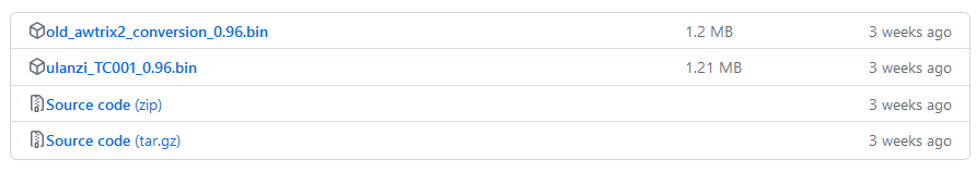

          Hallo...wahrscheinlich dummer Frage... bin auf der Gibhub Seite... Welche Datei nutze ich denn um das Update zu machen?

                  Na ja.. einfach ist relativ... ist komme ja auf die Weboberfläche der Awtrix drauf..und es gibt einen Button Update... ich muss halt nur wissen welchen Dateitypen, bzw. welche DAtei ich dann nehme..

                    @gluecksmann Es gibt nur zwei zur Auswahl 🙂 Die TC001. Aber das macht doch alles der Webflasher für Dich mit der richtigen Version, ... ich würde den nutzen und nochmal "Erase flash" anhaken damit alles sauber für die neue Version passt.
                    Kurz neu flashen und die WLAN-Zugangsdaten eingeben im AP-Mode ist ja in 5min erledigt.

                      Ich weiß das ist für jemanden der technisch gut drauf ist,kein Problem..aber ich habe sehr viel Mühe gehabt, das überhaupt mit dem flashen zu schaffen (Treiber installieren ect). Ich probiere einfach mal die Datei aus...
                      • G
                        gluecksmann @gluecksmann last edited by
                        @gluecksmann
                        Hat funktioniert... Uhr läuft wieder... mit dem schickem Adapter...dafür vielen Dank.
