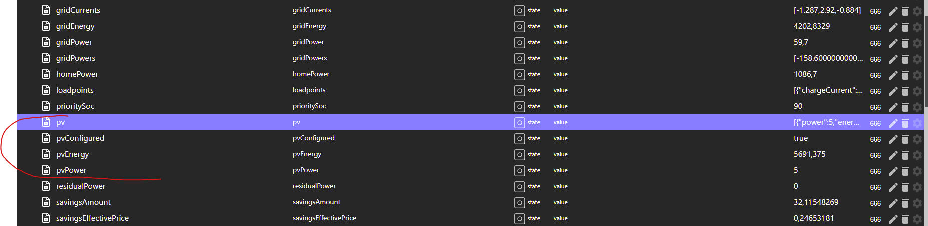

                auslesen kann ich die Werte über den Adapter super:
                Übergeben bzw. schreiben nicht, oder ich finde zumindest nichts.

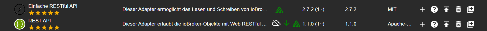

                              1. ist simple-api nicht mehr "Stand der Technik" und ich würde den rest-api Adapter bevorzugen
                              Meinst du also den unteren hier statt dem oberen?
                              den oberen hatte ich bisher. Sind aber wohl beides REST-APIs

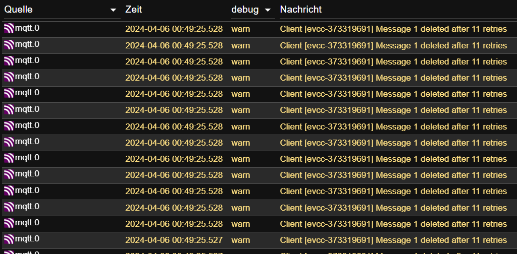

                                      Bekomme nun auch Daten von ioBroker zu evcc:
                                      Leider spamt mir der Adapter aber mein log voll:
                                      • BananaJoe
                                        BananaJoe Most Active @loverz last edited by
                                        @loverz Pfft bin ich auch gerade überfragt.
                                        Mein Adapter steht auch auf Warning, solche Meldung habe ich aber nie.
                                        Allerdings nutze ich den Adapter auch nur als Client.
                                        Es scheint als bekäme dein evcc seine Meldung nicht los bzw. bekommt diese nicht?
                                        Schon mal auf GitHub bei den Issues nachgesehen? Oder in der Aneitung des Adapters?
                                        Du könntest das Logging des Adapters auch auf "Error" stellen, dann sollten diese Meldungen nicht kommen, wäre aber nur Symptome kaschieren
