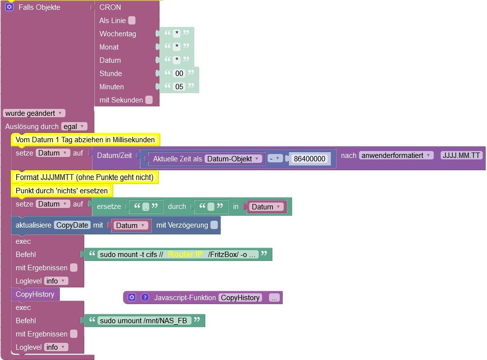

        Wenn ich jetzt jeweils mit Blockly "Aktion => exec" die 3 Befehle von oben ausführe, passiert nichts.
        Keine Fehlermeldung.
        Wenn ich den mount Befehl mit Blockly ausführe, kann ich mit dem Befehl "df -h" die ge'mount'ete Fritzbox sehen.
        Ein Kopieren von der Konsole klappt dann auch, aber der gleiche Befehl mit "Aktion => exec" klappt nicht.

            Noch zwei ergänzende Hinweise für die Blockly-Routine:
            1. Zwischen der Javascript-Funktion "CopyHistory" und dem "umount"-Befehl sollte noch eine Pause eingefügt werden, damit der Copy-Befehl fertig ist, bevor der "umount" ausgeführt wird. Sonst ist das Laufwerk weiterhin ge"mount"ed.
            2. Die ganze Blockly Routine habe ich in einen "Trigger-Zeitplan" gepackt und lasse sie morgens um 8:00 Uhr ausführen. Wenn alles kopiert ist, schickt die Routine mir noch einen Email.
