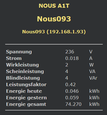

                            • BananaJoe
                              BananaJoe Most Active @wendy2702 last edited by BananaJoe
                              @wendy2702 sagte in Raspberry Monitor "dunkel" schalten nicht Standby:
                              Läuft den Fire tablet denn 24/7?
                              ja, alle. Will nicht ausschließen das manche auch mehr brauchen wegen schlechterem Netzteil. Wenn man etwas tippt oder er neu lädt wird es auch mehr sein.
                              Aber gestern 0,059kWh ... macht 2 Cent im Monat ... kann ich selbst kaum glauben ... Ich messe morgen mal die anderen Tablets. Tablet ist "kalt", also über wärme geht da nichts verloren.
