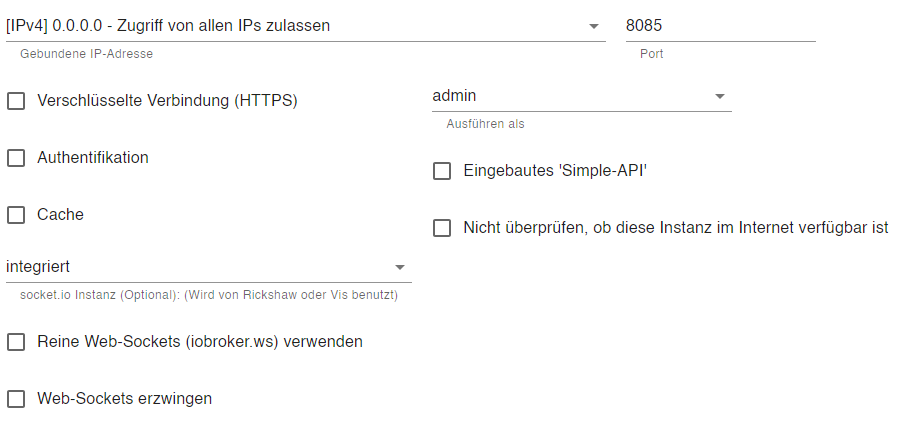

              • E
                Erwin_M @sigi234 last edited by
                Du meinst das ?
                • sigi234
                  sigi234 Forum Testing Most Active @Erwin_M last edited by
                  @erwin_m
                  Warum 8085?
                  Und reine Websockes anhaken.

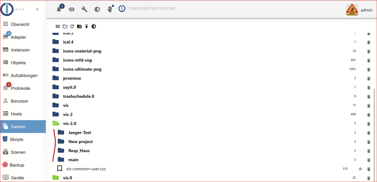

                                          @faz3rs-adventures Schau doch einmal hier, welche Projekte dort bei dir angelegt sind
                                          Vis2 versucht das vis1 Projekt zu importieren und weiter zu verwenden. Lösche notfalls mal das/die Projekte unter dem vis-2 Ordner weg und schaue ob der Editor dann startet.
                                          fAz3rs adventures 1 Reply Last reply Reply Quote 0
                                          • fAz3rs adventures
                                            fAz3rs adventures @Feuersturm last edited by
                                            @feuersturm
                                            Der Main Ordner existierte nicht nach der neuinstallation
                                            Jetzt habe ich alle Views und Projekte wieder
                                            Danke👍 👍
