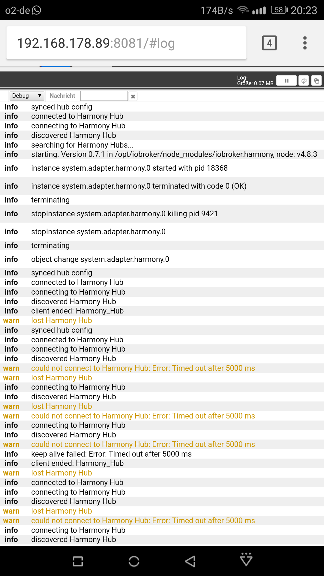

      Das steht im Log drin.
        Kueppert last edited by
        Hm, er verbindet ja und verliert dann wieder die Verbindung… Mal den Hub neu gestartet? Sieht mir eher nach einem Problem mit dem Hub aus...

                Ist nicht komisch, da kann ein Nachbar ein WLAN auf dem selben Kanal aufgemacht haben oder dein Router nutzt Autokanal und hat den den Kanal gewechselt. Der Hub hat leider starke Empfangsprobleme bei verschiedenen Szenarien, das hatten wir schon häufiger im Forum.
                Leider fehlen auf deinem Screenshot die Zeiten, so kann man nicht sehen in welcher Häufigkeit die Disconnects auftreten.
