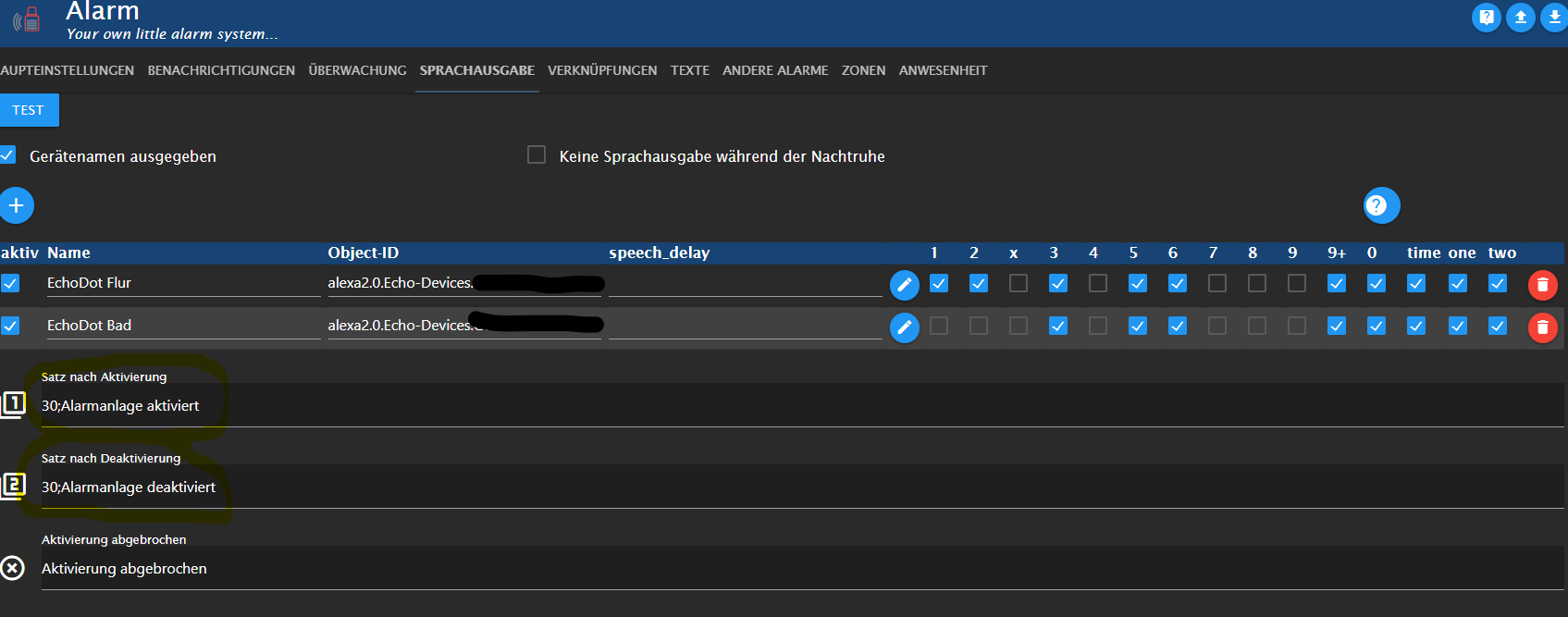

      ich lasse mir über eine Amazon Alex (Alexa-Adapter) mitteilen, wenn ich die Alarmanlage (Alarm-Adapter) aktiviert bzw. deaktiviert haben.
      676dd6a4-7747-4df3-a84d-589dde8b5060-image.png 07259dbb-ef83-4e6f-9ed0-fd8728514ad4-image.png
      Die" 30;Alarmanlage aktiviert " reduziert die Lautstärke.
      Nachdem die Textwiedergabe gesprochen wird, kommt immer ein sehr lautes "ping".
      Kann das abgestellt oder zumindest in der Lautstärke geändert werden?

          @e-i-k-e Das "Ping" kommt von der Lautstärkeänderung. Brauchst du die Änderung wirklich?
          • E
            e-i-k-e @Rushmed last edited by
            @rushmed
            Nein, wenn ich die Lautstärke dauerhaft festlegen kann.
