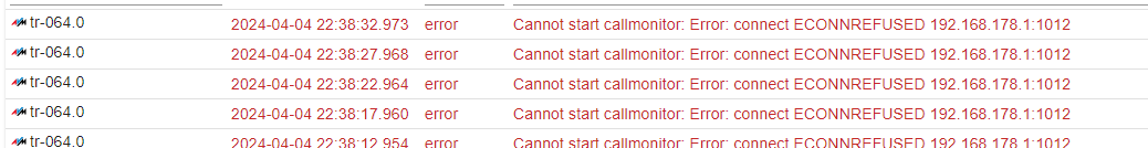

      Habe heute mal bemerkt das immer dieser Fehler im LOG auftaucht.
      Wo kann ich danach suchen,um das zu beheben?

        Hast Du den Callmonitor in der Fritte freigeschaltet?

          Hallo. Den Monitor via
          #96*5*
          über ein Telefon aktiviert?

            Andre105 @Codierknecht last edited by
            @codierknecht Weis ich nicht.
            Habe vor einem halben Jahr eine neue bekommen.

              To use the call monitor feature it must be first enabled in the AVM Fritz!Box. To enable the call monitor dial #965 and the TCP/IP Port 1012 will be opened. To close the port dial #964.
              #96*5* is korrekt.

                @ro75 Habe es mal am Telefon eingegeben.
                Ist jetzt alles wieder top denke ich.
                Bekommen die Meldung nicht mehr.
                Das ging ja schnell.
                Danke dafür. Ihr seit die besten
