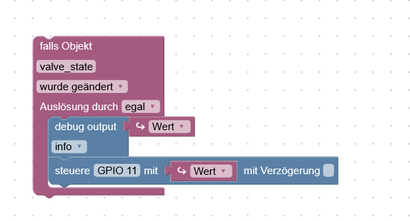

      Hallo Forengemeinde,
      ich habe seit Beginn meiner Umstellung, Heizungsthermostate mit Hilfe von ZigBee Raumtemperatursensoren und einem TUYA Raumtemperaturregler ( WLAN ) zu schalten.
      immer mit meinem GPIO 11 Probleme.
      ( Gibt keine Kabelverbindung zu den Stellmotoren FBH (ALTBAU) )
      Bei der alten Variante hatte ich auch einen Sensor für GPIO 11, dieser wurde nicht immer
      zuverlässig geschaltet. ( 1= Ventil zu, 0 = Ventil auf ). Dann habe ich gewechselt auf ein
      TUYA Raumthermostat ( 1= Ventil zu, 0 = Ventil auf ). Aber auch hier, wird ab und an nicht
      ausgeschaltet und der RAUM wird zu Warm.
      Konfiguriert sind alle GPIO´s gleich. ( Laut RaspPi APP ).
      Ich habe auch keine Idee, was ich machen kann. Um vielleicht nochmal abzufragen ist der
      Ausgang wirklich richtig gesetzt ?!?! ( Automatisiert ).
      Folgendes Skript habe ich für die TUYA with GPIO 11 Story.
      Vielleicht habt ihr eine Idee.
      Vielen Dank.
      zimbl

        @zimbl Was ist genau das Verhalten im Fehlerfall?
        Kommt der "debug output", aber GPIO 11 wird nicht gesteuert?
