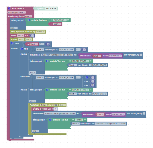

      ich möchte mir die Zeit, die das Garagentor geöffnet ist anzeigen lassen.
      Hierzu habe ich folgende DPs in meinem Blockly verwendet.
      • PROCESS : STABLE(0) / NOT_STABLE(1)
      • DOOR_STATE : CLOSES(0) / OPEN(1) / VENTILATION_POSITION(2) / POSITION_UNKNOWN(3)
      Folgende Probleme habe ich.
      Der Timer reagiert nur auf den DOOR_STATE = 1.
      DOOR_STATE = 2 oder 3 werden ignoriert.
      Wenn DOOR_STATE = 1 ist, dann zählt er zwar die Zeit jede Sekunde um 1 hoch, das Konvertieren in SS:MM:ss funktioniert aber nicht und es wird mir im Protokoll immer nur 01:00:00 angezeigt.

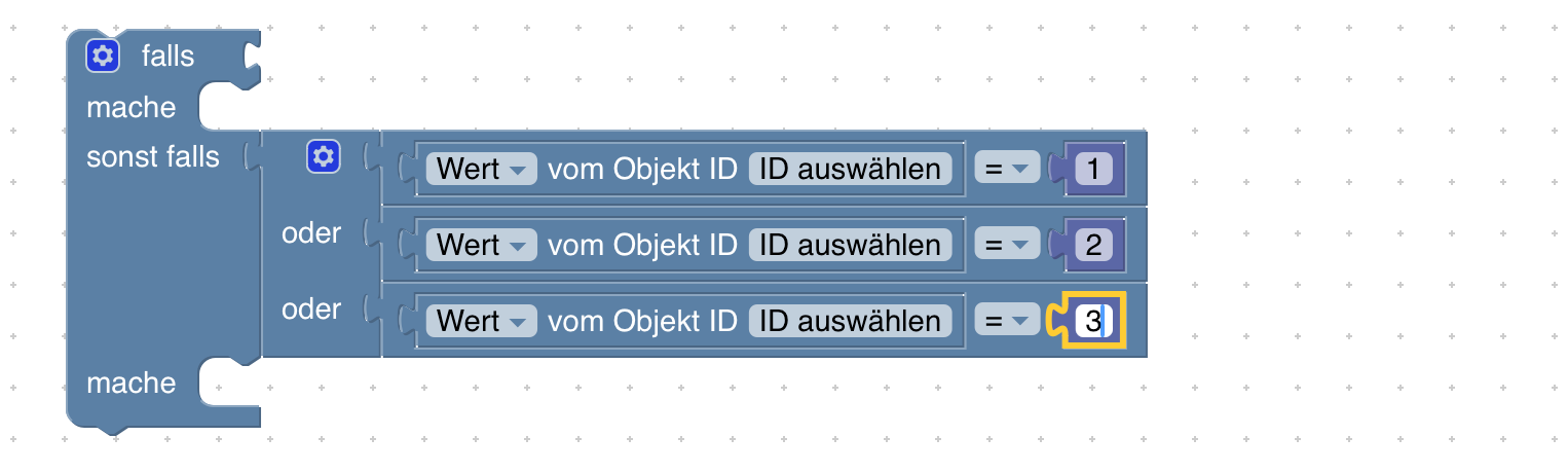

        TT-Tom @TripleX last edited by
        @triplex
        dein oder müsste so aus sehen.

          @triplex sagte: DOOR_STATE = 2 oder 3 werden ignoriert.
          Es genügt die Prüfung auf DOOR_STATE == 0.
          @triplex sagte in Zeitanzeige für geöffnetes Garagentor:
          Es muss der Block für Zeitdifferenz verwendet werden, an den die Dauer in ms übergeben werden muss.
          T 2 Replies Last reply Reply Quote 0
            TripleX @TT-Tom last edited by
            @tt-tom said in Zeitanzeige für geöffnetes Garagentor:
            @triplex
            Danke für den Hinweis, hätte ich auch selbst drauf kommen können.
            Jetzt läuft es.

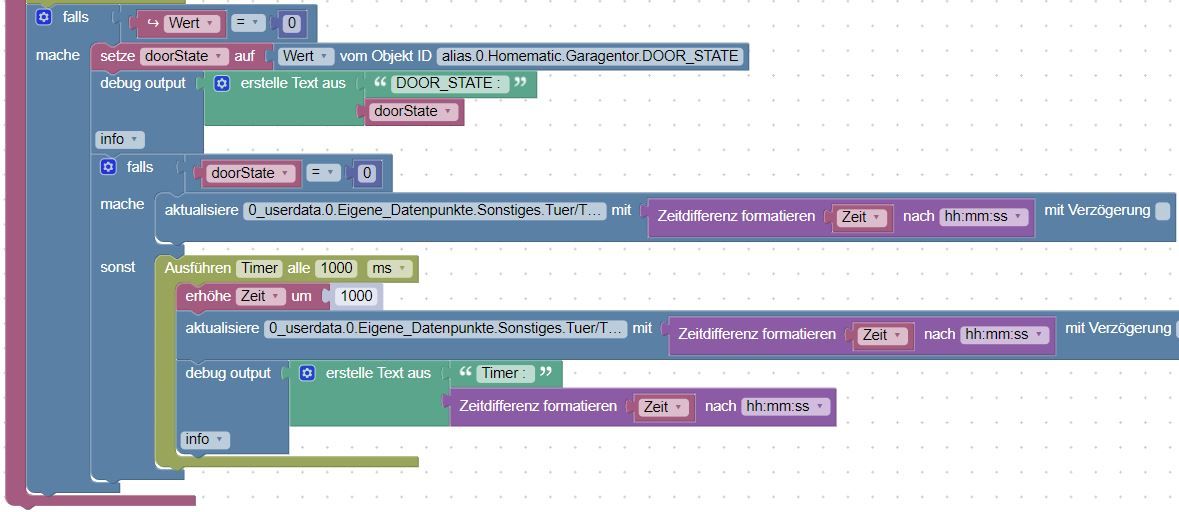

              TripleX @paul53 last edited by
              @paul53 said in Zeitanzeige für geöffnetes Garagentor:
              Danke Dir!
              "Zeitdifferenz formatieren" hätte ich jetzt nicht dran gedacht weil ich ja keine Zeitdifferenz habe sondern nur einen Wert formatieren möchte.
              Jetzt läufts.

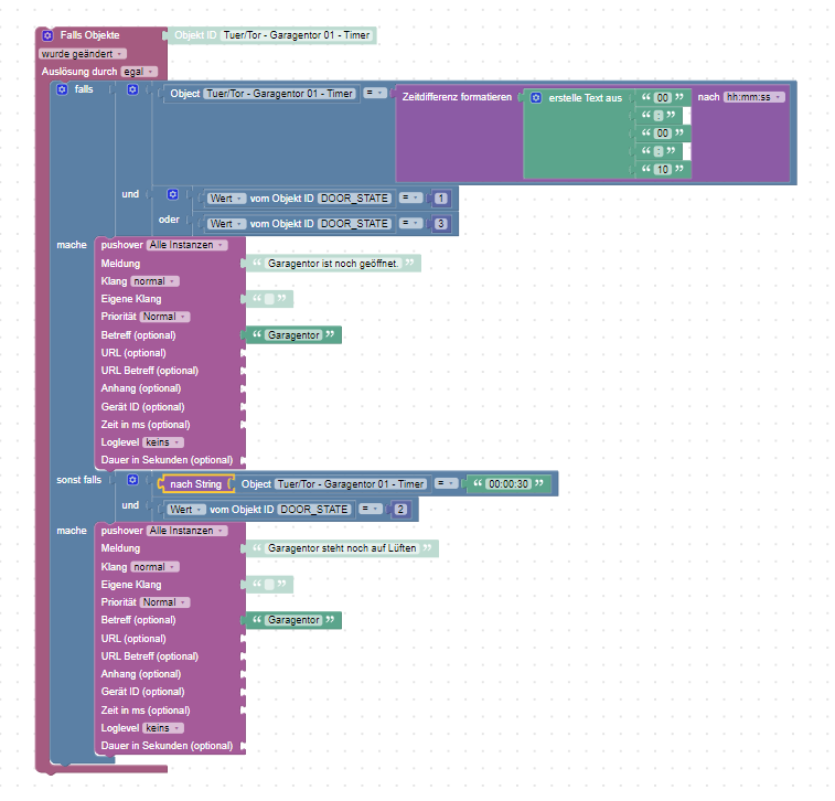

                Eine Frage hätte ich noch.
                Der Timer hat ja folgendes Format : SS:MM:ss
                Ich wollte jetzt über einen weiteren Datenpunkt eine Zeit festlegen, nach der ich eine Erinnerung erhalte, z.B. dass das Tor noch offen ist.
                Die Zeit im Datenpunkt wollte ich z.B. so angeben 00:15:00.
                Kann man die beiden Werte dann ganz einfach vergleichen mit "Falls Timer = 00:15:00" oder muss man das alles noch irgendwie umrechnen?
                Meine Versuche habe bisher nicht funktioniert.
                Hier mal meine 2 Versuche in einem Programm.
                Habe einmal versucht 00:15:00 in eine Zeit zu konvertieren und das andere Mal den Timer in einen String.

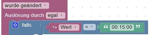

                  paul53 @TripleX last edited by
                  @triplex sagte: Kann man die beiden Werte dann ganz einfach vergleichen mit "Falls Timer = 00:15:00"
                  Ja, ein einfacher String-Vergleich sollte genügen.
                  • haus-automatisierung
                    haus-automatisierung Developer Most Active @TripleX last edited by
                    @triplex sagte in [[Gelöst] Zeitanzeige für
                    Mh ja gut, aber der andere Block ist ja dafür da ein Datum zu formatieren. Deswegen hattest auch ein Problem mit der Zeitzone. Erklärung findest Du hier:
                      @paul53 said in [Gelöst] Zeitanzeige für geöffnetes Garagentor:
                      Danke Dir!
                      Jetzt funktioniert es auch bei mir.
                      Ob ich "Wert" angebe oder nochmal den getriggerten Datenpunkt einsetzte, sollte doch eigentlich keinen Unterschied machen oder?
                      Hatte zuvor nämlich anstatt "Wert" nochmal den DP angegeben und da hat es, warum auch immer, nicht funktioniert.

                        DJMarc75 @TripleX last edited by
                        @triplex sagte in [Gelöst] Zeitanzeige für geöffnetes Garagentor:
                        Nein, Du hast den falschen Block gewählt:
                        Dieser wäre korrekt gewesen 😉
