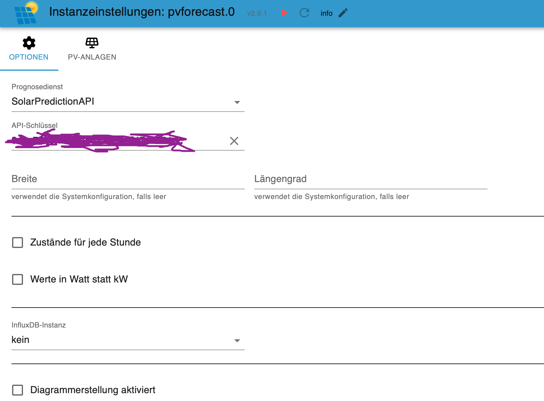

                                          guitardoc @guitardoc last edited by
                                          Niemand mehr eine Idee? Hier noch meine Adaptereinstellungen:
                                            Thomas Braun Most Active @guitardoc last edited by
                                            @guitardoc
                                            403 und 429 kommen vom Server, der lässt dich nicht rein. Zu oft angefragt?
