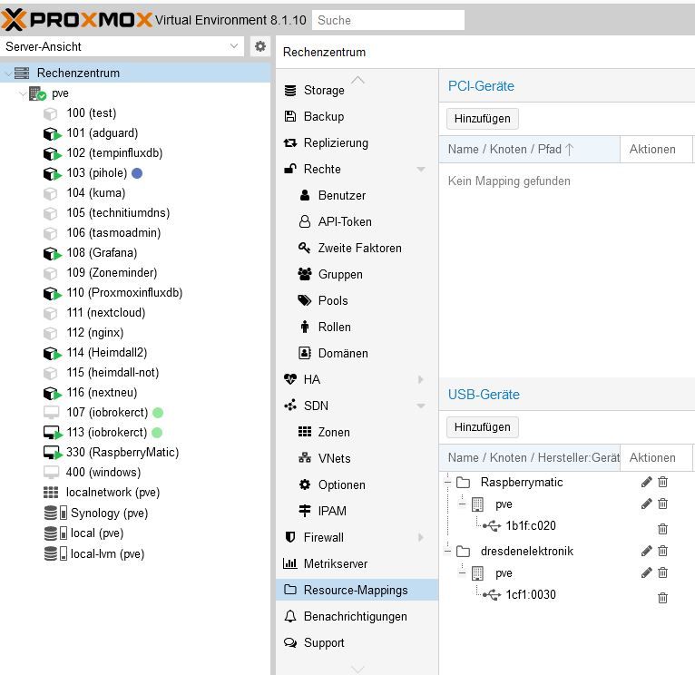

                  hansmeier @SuFra last edited by
                  @sufra sagte in Conbee 3 Stick an Nuc mit Proxmox:
                  Bei der kannst du über die Benutzeroberfläche USB Ports und Geräte an Container durchreichnen.
                  Das ist mir jetzt aber auch neu ! Kannst du etwas mehr dazu sagen ?
                  Habe Proxmox 8.5.1. und bisher den Port durchgereicht.
                  • crunchip
                    crunchip Forum Testing Most Active @hansmeier last edited by

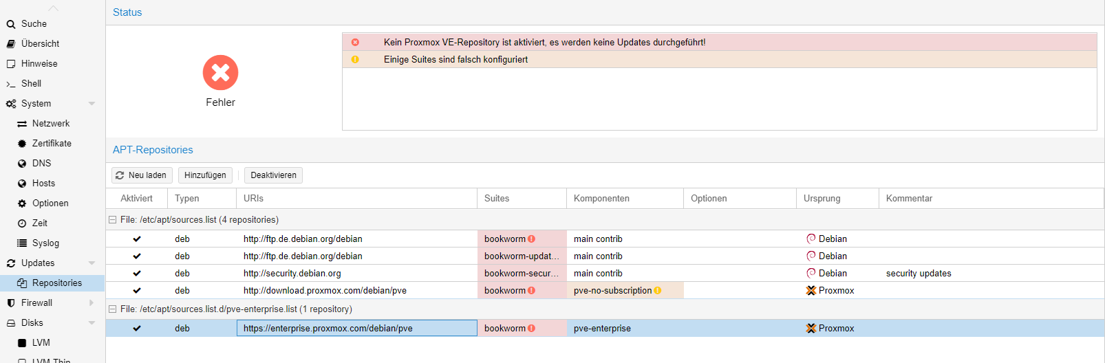

                              lustig29 @Galen last edited by lustig29
                              @galen
                              Das sieht bei mir so aus.
                              Da ist doch irgendwas verkehrt, oder?

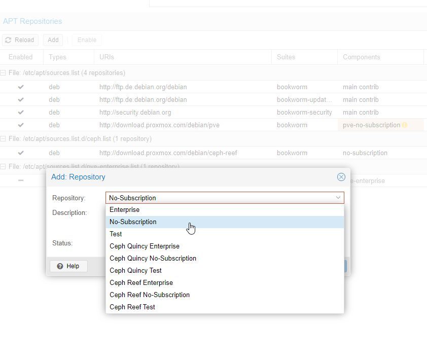

                                        1. Repositories umstellen.
                                        So sollte es aussehen :
                                        Bei dir Enterprise anklicken... dann auf disable.
                                        Dann "add"...
                                        Ceph ignorieren bei mir.
                                        Dann bei Updates ein Refresh und dann Upgrade.
                                        Dann sollte es klappen 😉
