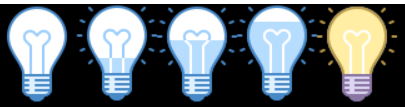

      Unter VIS1 hatte ich mir eine Lichtsteuerung gebastelt indem ich mehrere "Bulb On/Off" Widgets genutzt habe, mit eigenen Icons, denen gesagt habe Minwert 50, Maxwert 50 und wenn ich dann auf dieses Icon getoucht habe, ging das Licht auf 50%. Leider klappt diese Methode unter VIS2 nicht mehr. Gibts es immer noch eine Möglichkeit wie ich das hinbekomme ohne irgendwelche Dimmer-Widgets, wo ich bisher nichts zu meinem Design passendes gefunden habe?
      Egal was ich dort antouche, ich lande bei 100% Helligkeit.
