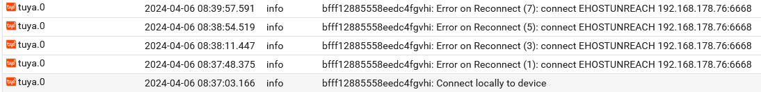

      Hallo Zusammen!
      Ich habe mehrere WLAN-Thermometer vom freundlichen Chinesen, aber nur eine "bombt" mir die Protokollliste voll.
      Hier kommt immer wieder diese Fehlermeldung:
      Diese Einträge wiederholen sich alle 20 min.
      20min ist das "Übertragungsinterval" von dem Thermometer. Also das meldet spätestens alle 20min die aktuellen Werte.
      Die beiden anderen WLAN-Thermomenter laufen ohne diese ständigen LOG-Einträge.
      Woran liegt das?
      Gruß und Dank
      Tobias

        So wie es aussieht ist es nur eine info-Meldung, ich würde das log auf error oder warn stellen.

          Ja, damit erfolgt kein Eintrag mehr. Das ändert das Ergebnis im Log, ist aber nicht die Ursache.
          Mich würde eben interessieren warum nur dieses Thermometer das macht und die anderen nicht...

            Dann wird es wohl am WLAN hängen. Bring es mal in die Nähe eines Thermometers, das ständig erreichbar ist.

              ne, ich hab 140 Tuya-Devices, darunter einige Batterie-Betrieben, und diese gehen nur alle X-Minuten (Temp-Sensor wenn sich was aendert) oder gar X-Stunden (Rauchmelder einmal am Tag) online, den restlichen Tag bekommst du, je nach Abfrageintervall, ein reconnect-error, was ja auch logisch ist.
              Bei den Devices mit Netzbetrieb ist das nicht, die sind 24/7 online.
              Wer das nicht mag, muss auf Zigbee umstellen, da Wifi-Batterie Devices einfach mehr Strom verbrauchen, und wenn diese dauernd online waeren, waere innerhalb ner Stunde die Batterie leer.. ( Wer es testen mag, haeng mal n ESP mit Tasmota und mqtt-poll 60 an ne Powerbank, da kannst du mit zu schauen, wie die leer geht..)

                @ilovegym: Ja, das verstehe ich natürlich und das war mir auch klar. Aber die anderen zwei baugleichen Thermometer erzeugen keine Einträge in der Log-Liste. Diese sind auch WLAN und gleich eingestellt.
                ...und die Zigbee-Version der Thermometer ist schon auf dem Weg zu mir... 😉

                  dann gibts Probleme bei der Uebertragung.. ? mal den Standort wechseln oder Batterien erneuern... manchmal zickt der Kram auch.. gerade bei Tuya-Devices hatte ich wie oft schon Probleme mit dem Empfang.. half nur Standortwechsel in die Tonne.. und ein anderes nehmen..
