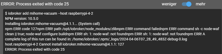

      ich habe einen Raspberrypi 4 mit 64-bit bookworm NEU aufgesetzt.
      ioBroker wurde wie folgt installiert:
      • sudo apt update && sudo apt full-upgrade
      • curl -sL https://iobroker.net/install.sh | bash -
      über den backup-Adapter wurde ein backup eingespielt. Alle Adapter außer der mihome-vacuum wurden installiert und gestartet.
      Wenn ich den mihome-vacumm Adapter neu installieren will, kommt folgende Meldung im Display.
      Diese Fehlermeldung kommt auch ohne das backup vorher eingespielt zu haben.
      Hat hier vielleicht jemand einen Tip, woran dies liegen kann.

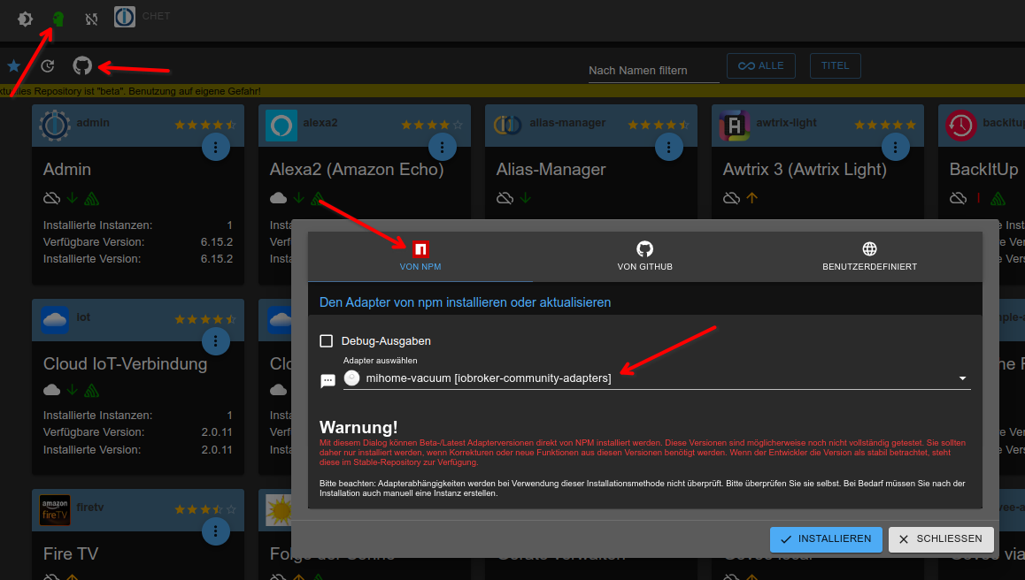

        @redbeard_81 sagte in npm Error bei mihome-vacuum Adapter Installation:
        Installier die Beta-Version des Adapters oder warte bis der im stable auftaucht.

            Und bitte Fehlermeldungen in Textform nie als Screenshot sondern immer als Text in CodeTags eingebettet posten. Dann kann man das weiter verwerten und die Suchfunktion findet die auch dann.

              ein "iob fix" habe ich durchgeführt aber ohne erfolg.
              Die Ausgabe vom "iob diag" ergibt folgendes:

              2024-04-06 11:15:23.956  - info: host.raspberrypi-4-2 iobroker add mihome-vacuum --host raspberrypi-4-2
              2024-04-06 11:15:26.901  - info: host.raspberrypi-4-2 iobroker NPM version: 10.5.0
              2024-04-06 11:15:26.904  - info: host.raspberrypi-4-2 iobroker Installing iobroker.mihome-vacuum@4.1.1... (System call)
              2024-04-06 11:15:33.044  - error: host.raspberrypi-4-2 iobroker npm ERR! code 127npm ERR! path /opt/iobroker/node_modules/zlibnpm ERR! command failednpm ERR! command sh -c node-waf clean || true; node-waf configure buildnpm ERR! sh: 1: node-waf: not foundnpm ERR! sh: 1: node-waf: not foundnpm ERR! A complete log of this run can be found in: /home/iobroker/.npm/_logs/2024-04-06T09_15_27_623Z-debug-0.log
              2024-04-06 11:15:33.045  - error: host.raspberrypi-4-2 iobroker host.raspberrypi-4-2 Cannot install iobroker.mihome-vacuum@4.1.1: 127
              2024-04-06 11:15:34.120  - info: host.raspberrypi-4-2 iobroker exit 25
                Thomas Braun Most Active @Redbeard_81 last edited by
                @redbeard_81
                Hast du jetzt die Beta des Adapters eingespielt?
                  Redbeard_81 @Thomas Braun last edited by
                  @thomas-braun
                  nein noch nicht, muss noch gucken wie das geht. Habe noch nie eine BETA installiert.

                    @redbeard_81
                      @thomas-braun
                      Danke, habe ich installiert.
                      Die Installation konnte durchgeführt werden, die Verfügbare Version ist 4.1.1 und Installiert ist 4.2.0.
                      Unter den Objekten wird mir auch ein Ordner angezeigt, nur unter den Instanzen wird dieser nicht aufgeführt.
                      Daraufhin habe ich den Adapter über den normalen Weg installiert und siehe da es funktioniert.
                      Kann das eventuell was mit den 64-bit zu tun haben? Denn auf einem anderen Raspberrypi 4 läuft ein 32-bit System und dort funktioniert der Adapter normal.
