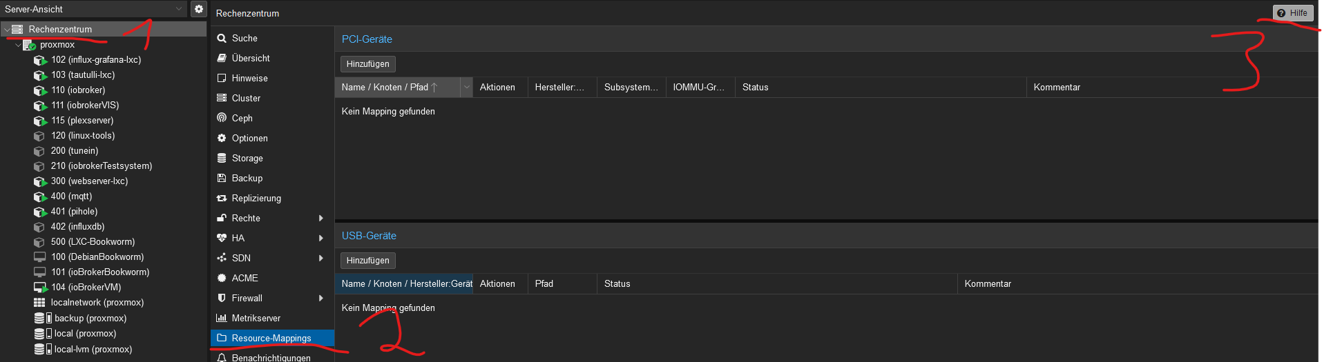

      DJMarc75 @lustig29 last edited by
      @lustig29 sagte in Proxmox Wie funktioniert Ressourcen Mapping?:
      Aber bis jetzt noch nichts vom Ressourcen Mapping
        lustig29 @DJMarc75 last edited by
        @djmarc75
        • DJMarc75
          @lustig29

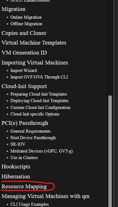

          • mickym
            mickym Most Active last edited by mickym

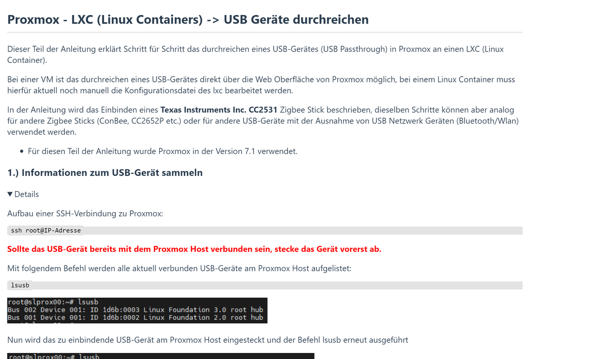

            Das Ressource Mapping funktioniert meines Erachtens nur mit virtuellen Maschinen, aber nicht mit Containern.
            Die einzige Anleitung (allerdings nicht mit /dev/serial-by-id, sondern mit den normalen Pfaden) - die bei mir einigermaßen mit Containern funktioniert hat - die aber am ausführlichsten ist, ist diese hier:
            https://www.iobroker.net/#de/documentation/install/proxmox.md
            Diese kann ich empfehlen. Wobei ich ehrlich gesagt privilegierte Container benutzt habe - da das andere noch schwieriger war.
            Ich kann Dir eher abraten - mit virtuellen Maschinen ist es sicher einfacher - Du siehst ich mir ja bissi was als Bemerkung hingeschrieben - wie es läuft. Ich hab auch einen conbee2 dran und lass den mit zigbee2mqtt laufen.
            Mit virtuellen Maschinen - ist das mit den Ressourcen Mapping kein Problem glaub ich - da kann Dir @DJMarc75 sicher besser helfen.
              lustig29 @mickym last edited by
              @mickym
              Probiere es jetzt mal mit der Anleitung.

                    JA dann hilft Dir Ressourcen Mapping gar nichts. Aber wie gesagt, Du brauchst einen priviligierten Container. Ggf. Backup Deines jetzigen Containers machen und dann als neuen priviligierten Container wiederherstellen.
                    Der für Dich relevante Teil in der Anleitung beginnt hier:
