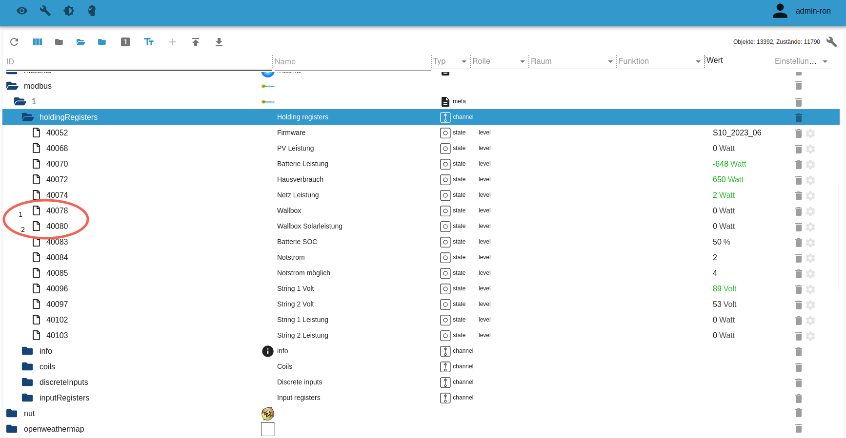

      Um die im Bild angemarkerten Bereiche geht es.
      Der Register 40078 zeigt die aktuelle Ladeleistung der Wallbox an. Dazu gehören Netzstrom und auch PV Strom.
      Der Register 40080 zeigt lediglich den PV Strom an.
      Ich würde gerne aus den beiden Werten den Prozentsatz des PV Stroms errechnen und anzeigen lassen.
      Dafür habe ich im Bereich "Userdata" schon einmal einen Datenpunkt angelegt. Leider komme ich mit Blockly
      noch nicht so gut zurecht wie ich es mir wünschen würde.
      Hat jemand eine Idee und könnte mir auf die Sprünge helfen?

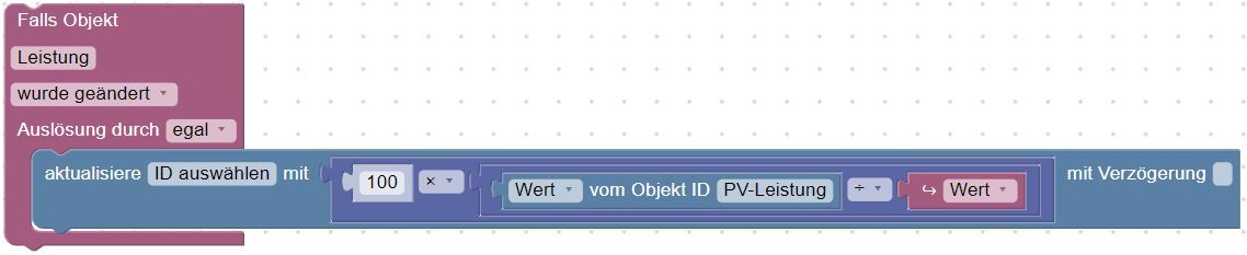

        paul53 @Ron 0 last edited by
        @ron-0 sagte: aus den beiden Werten den Prozentsatz des PV Stroms errechnen und anzeigen
          Ron 0 @paul53 last edited by
          @paul53 Vielen lieben Dank. Meine Güte muss ich noch viel lernen
