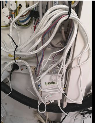

              Hat ein Freund von mir im Einsatz, es gibt einen Adapter der die Daten aus der Cloud liest.
              Es gibt auch Anleitungen wie man den auf ESPHome umbaut: https://github.com/emporia-vue-local/esphome
              Damit sollte er dann auch an MQTT senden können.
              Oder diese Lösung hier: https://github.com/jrouvier/esphome-emporia-vue-utility

                    Ansonsten klar ein wichtiger Punkt, das sowas fachmännisch zu verbauen ist. Beim Emporia durchaus mit der Kabellei eine Aufgabe und wenn ich sowas in den Amazon Bewertungen sehe 👎 interessiert mich der Text daneben schon gar nicht mehr

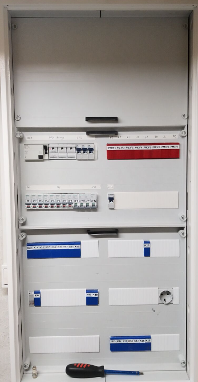

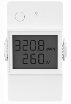

                        @m3er also ich habe ja einfach bei mir hinter jede Sicherung einen Shelly 1PM, Shelly EM für Backofen, bei stärkeren Stromkreisen sonst einen einen Sonoff POWR320D gesetzt. Der Sonoff ist natürlich am coolsten:
                        frisst aber viel Platz. Alles mit Tasmota geflasht. Anfangs selbst, inzwischen kaufe ich die meist fertig geflasht.

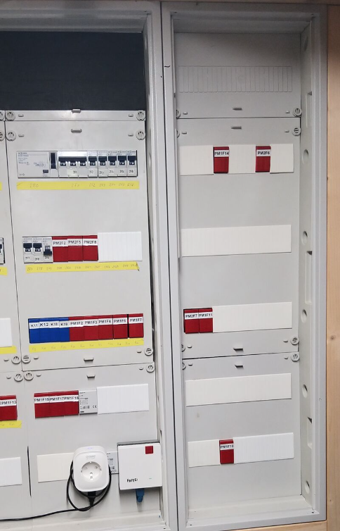

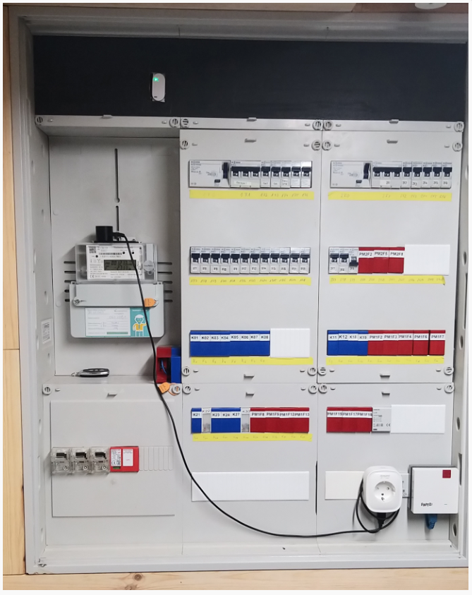

                        Selbst die Shelly haben schon einiges an Platz gefressen so das ich neben meinen schon recht großen Sicherungskasten noch einen 2. daneben gesetzt und das in mehreren Wochenendaktionen auf 2 aufgeteilt habe:
                        Rot = Shelly 1PM / Shelly Plus 1PM
                        Blau = Shelly 1

                        Die Sonoff haben inzwischen einiger der roten ersetzt und in der Unterverteilung für die Solaranlage habe ich diese nur:
                        Ja, das war ganz schön viel Arbeit, billig war das auch nicht. Hat aber geholfen die Stromkosten zu reduzieren weil sonst unentdeckte Verbraucher nun auffallen und dann schnell der Grund gefunden ist.

                        Im ersten Ausbau hatte ich nur die blauen Shelly 1 montiert - die haben einen Raspberry Pi mit 32fach Relaiskarte + Stromstoßschalter abgelöst. Heute würde ich den "Shelly Pro 3" statt der Shelly 1 einsetzen - aber den gab es damals schlicht nicht. Den Raspi hatte ich auch drin weil es die Shelly 1 noch nicht gab (Potentialfreies schalten war Bedingung)
                        Nachtrag: bei mir hat jeder Raum mindestens 2 Sicherungen - eine für die Steckdosen und eine für Licht. Weshalb ich gut unterteilen kann bei den Messungen
