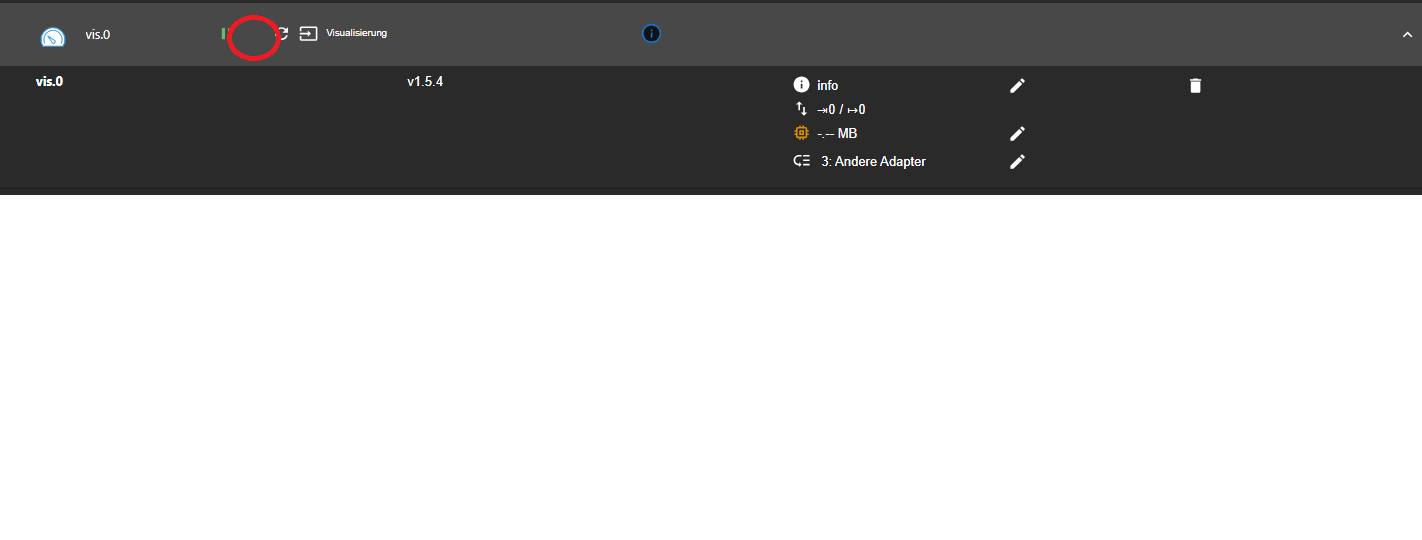

      ich habe derzeit ein Problem mit dem VIS1 Adapter.
      Nach einem Update vor geraumer Zeit meldete sich die iobroker Oberfläche immerzu ab, wenn ich VIS startete. Das habe ich erst einmal so hingenommen, wenn es auch nervig ist. Irgendwann ist mir dann unter Instanzen aufgefallen, dass der "Schraubenschlüssel" beim Adapter VIS 1 fehlte.
        Vis1 braucht keinen Schlüssel mehr.
          Oh, dass war mir neu.
