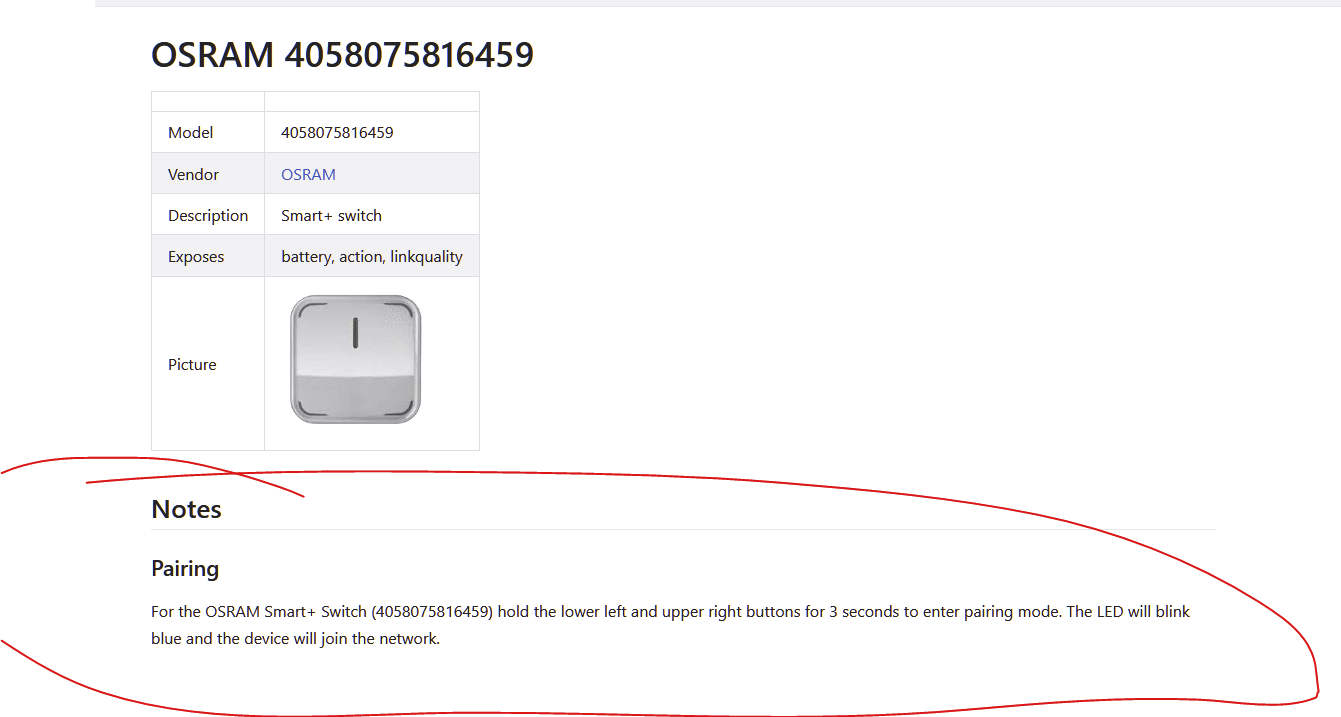

      Ich habe einen Osram Smart+ Switch.
      https://www.zigbee2mqtt.io/devices/4058075816459.html
      Dieser verweigert sich dem Pairing komplett (es steht nichts im Pairing Protokoll des Adapters).
      Leider gibt es unterschiedliche Beschreibungen im Netz, was die richtige Tastenkombination für den Koppelmodus des Switch ist (>5s Taste unten-links und oben-rechts gedrückt halten .... oder >5s Taste unten-links und unten-rechts gedrückt halten). Alles mehrfach ausprobiert, die LEDs am Switch blinken wie sie sollen, aber ein pairing kommt nicht zustande.
      Auch dieser Switch hat (vor längerer Zeit mal testweise) funktioniert mit dem alten cc2531.
      Ideen dazu?

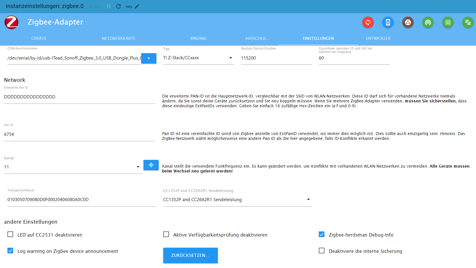

      So sehen die Adaptereinstellungen aus:
      Ich freue mich über Hilfe ... 🙂

          lesen genauso gehts... hab das Ding auch hier.. ist murrisch..
          Womit dem Nagel der Inkonsistenz auf den Kopf getroffen ist:
          " hold the lower left and upper right buttons for 3 seconds to enter pairing mode. The LED will blink blue"
          Wenn ich die beiden genannten Button drücke, blinkt es grün.
          Wenn ich allerdings die beiden unteren Button drücke, blinkt es blau.
          Vertraue ich auf "blau" als Indikator für die Koppelbereitschaft oder auf die vermeintlich richtigen Button für das Triggern des Koppelvorgangs? Egal, ich probiere weiter, im Zweifel beides ... 😉
