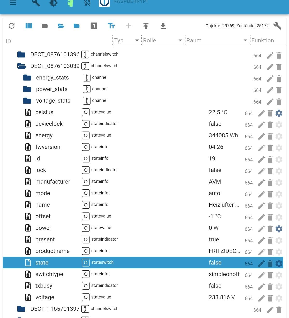

              Über den Datenpunkt "state" kannst du die Dose schalten.

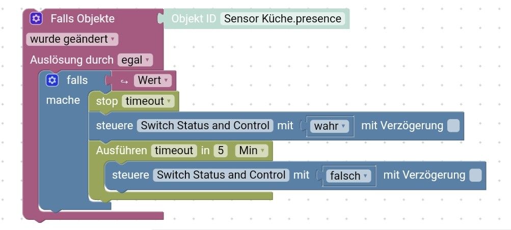

                  @markus-s-2 Mittels Blockly-Script sieht es so aus:
                  Es handelt sich hierbei um einen Hue-Senor, das dürfte aber keine Rolle spielen.
                  Die Dose die geschaltet wird ist eine Dect200.
                  Bei Bewegung schaltet die Dose ein und nach 5 Minuten wieder aus.
                    markus.s 2 @Winni last edited by
                    @winni
                    Perfekt.
                    Funktioniert jetzt einwandfrei
                    Vielen Dank für die schnelle und kompetente Hilfe 😄
