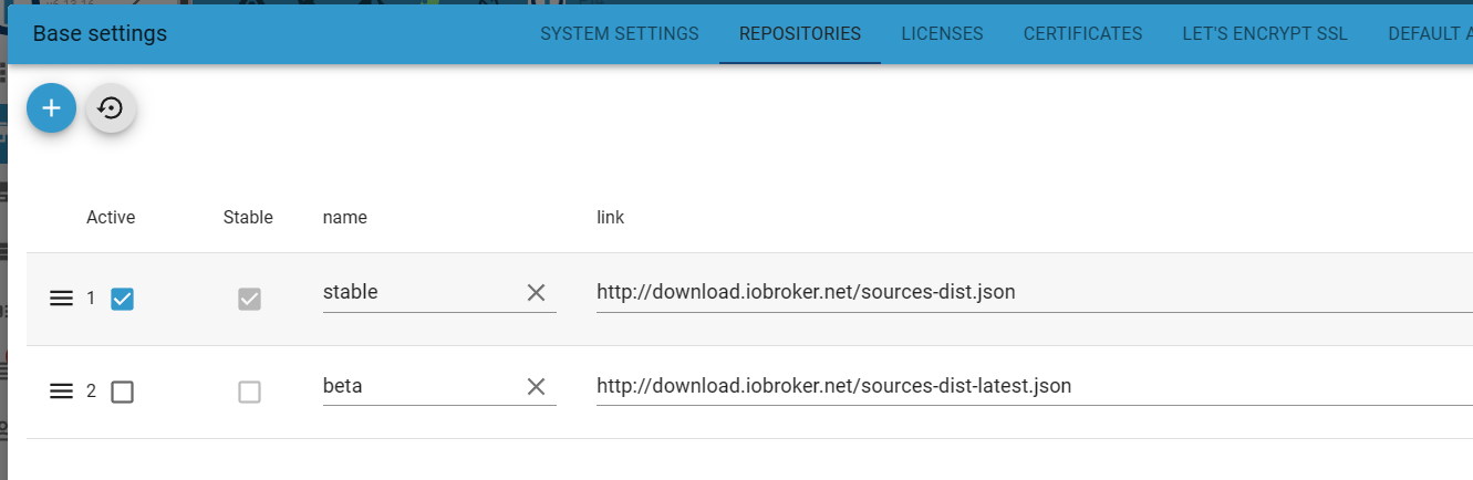

                    ioBroker-Repositories
                    List is empty
                    Installed ioBroker-Instances
                    Error: Object "system.repositories" not found

                        mcm1957 @Thomas Braun last edited by
                        Aber drück einfach den Reset Button oben (Pfeil gegen Uhrzeigersinn) der sollte die Repoeinträge resetten
                        • I
                          ich77 @mcm1957 last edited by
                          @mcm57
                          Vielen Dank, das erzeugt die Einträge und wenn ich dann "Speichern und Schließen" drücke geht das Fenster zu, wenn ich es dann wieder öffne ist es wieder leer???
                          Mache ich da was falsch?
                          Thomas Braun 1 Reply Last reply Reply Quote -1

                              Mach es über die Kommandozeile
                              iob repo add stable DIE_ENTSPRECHENDE_URL
                              iob repo set stable
                              iob repo show
