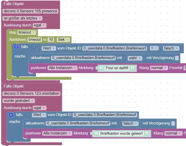

      Hallo. Ich habe die Blocklys der anderen schon durch.
      Meine Hardware: Bewegungsmelder im Briefkasten, welcher auf true wechselt beim Hochheben der Klappe.
      Nun neu auch einen Fenstersensor mit Neigungswinkel welcher den Neigungswinkel meldet oder den Status.
      Ich hatte schon ein Blockly das sehr gut funktionierte. Nur habe ich dort mit einem externen Neigungswinkelschalter einfach das Leeren ausgelöst. Nun hätte ich es gerne dass beim Öffnen der vorderen Klappe mit dem Fenstersensor alles zurückgestellt wird.
      Mein Blockly war so, dass er nur einmal meldete. Auch wenn die Post mehrmals kam. Bis zum leeren.
      Ich bekomme es einfach nicht hin:

        Bitte das Blockly auch als Screenshot zeigen
          Robbi12 last edited by
          Screenshot 2024-04-08 172929.png Screenshot 2024-04-08 173019.png Screenshot 2024-04-08 173049.png

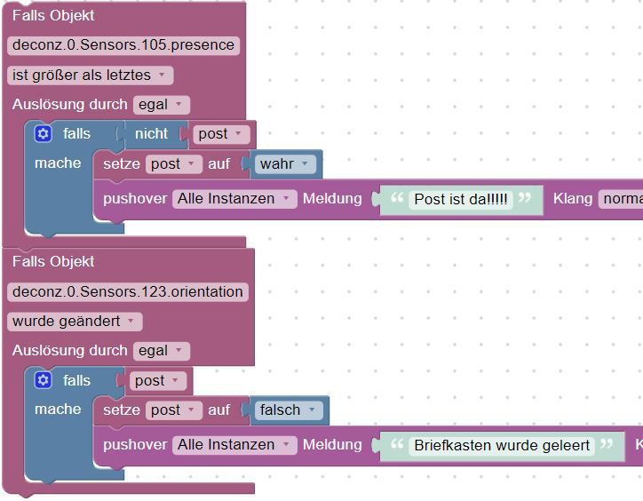

            @robbi12 sagte: mit einem externen Neigungswinkelschalter einfach das Leeren ausgelöst. Nun hätte ich es gerne dass beim Öffnen der vorderen Klappe mit dem Fenstersensor
            Neigungssensor oder Fenstersensor?
            Es sollte so ausreichen mit Fenstersensor:
            Da der Vibrationssensor wohl auch bei Einwurf ansprechen kann, müsste man ihn per Timeout überbrücken.

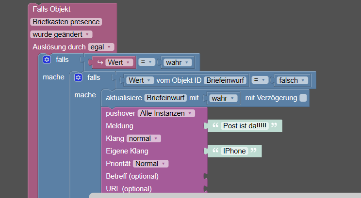

            Mit Datenpunkt (übersteht Skriptstart) anstelle der Variablen:

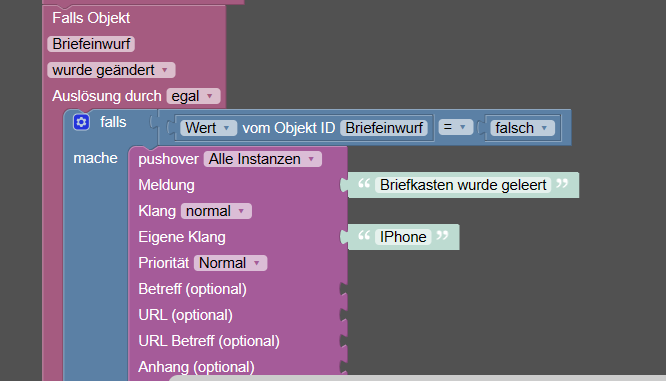

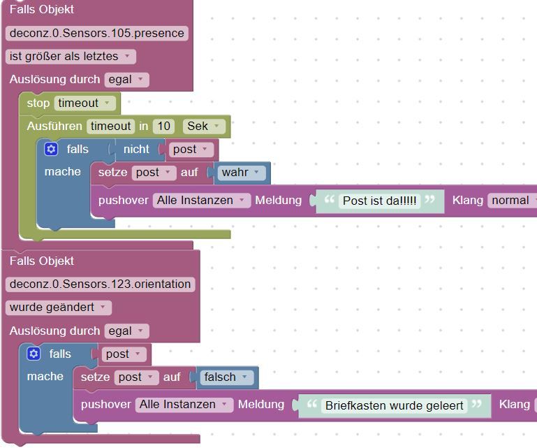

                      Nun habe ich den Blockly, das letzte probiert.
                      Beim Öffnen der oberen Klappe kommt die Meldung Post ist da. Passt also
                      Beim leeren muß ich die obere Klappe öffnen um die vordere aufzumachen. Da kommt dann auch Briefkasten wurde geleert. Passt also.
                      Aber beim verschließen der vorderen Klappe ist ja die obere noch auf und schließt sich langsam. Es kommt also gleich im Anschluß die Meldung Post ist da. Passt also nicht.
                      Mit meinem manuellen Schalter war es kein Problem, da ich diesen erst im Haus betätigte. Da war die Klappe ja schon unten und ich stellte wieder zurück, also scharf
