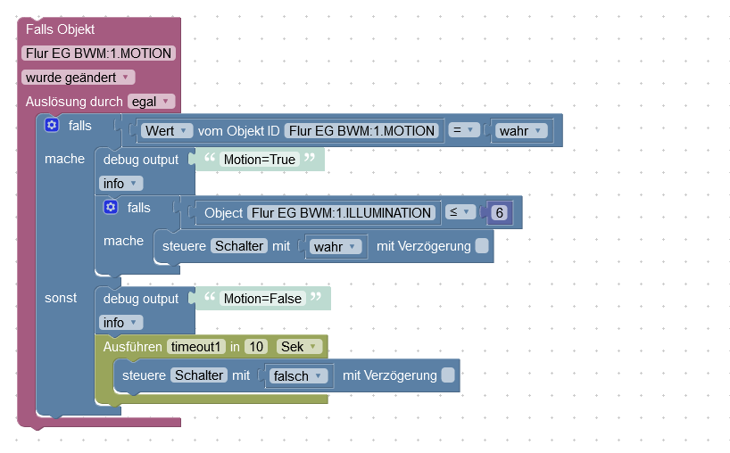

      ich versuche gerade HMIP - Bewegungsmelder im ioBroker zu integrieren.
      Folgende Einstellungen habe ich der CCU3 vorgenommen:

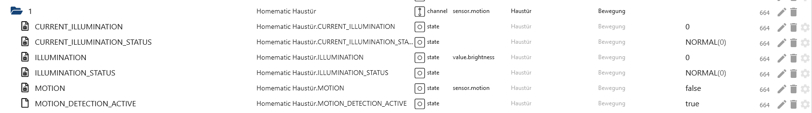

      Die Datenpunkte sehen wie folgt aus:

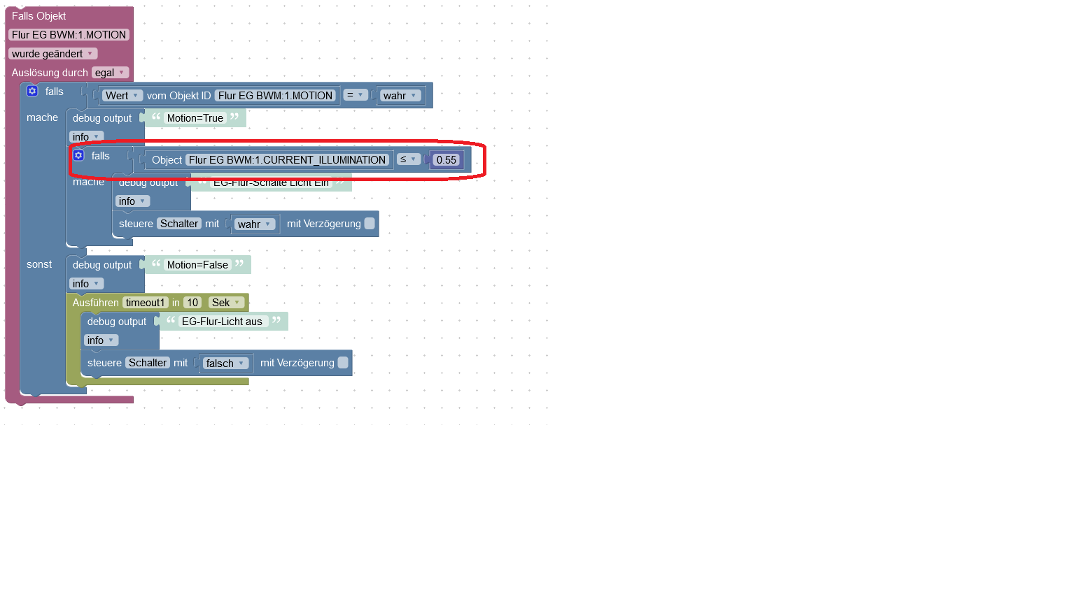

      Ich habe ein Script geschrieben, welches bei erkannter Bewegung und einem bestimmten Helligkeitsgrad das Licht (Schelly-Adapter) einschalten soll.
      Nur das Ausschalten funktioniert, aber nicht das Einschalten. Ich bekomme aber auch beim Datenpunkt Illumination seltsame Werte. Hätte gedacht, der Wert sollte sich ändern, wenn das Flurlicht an ist (tut es aber nicht wirklich).
      on({ id: 'hm-rpc.0.000920C98FC3B7.1.MOTION' /* Flur EG BWM:1.MOTION */, change: 'ne' }, async (obj) => {
        let value = obj.state.val;
        if (getState('hm-rpc.0.000920C98FC3B7.1.MOTION').val == true) {
          console.log('Motion=True');
          if (getObject('hm-rpc.0.000920C98FC3B7.1.ILLUMINATION') <= 6) {
            setState('shelly.0.shellypro4pm#34987a45bca8#1.Relay3.Switch' /* Schalter */, true);
        } else {
          console.log('Motion=False');
          timeout1 = setTimeout(async () => {
            timeout1 = null;
            setState('shelly.0.shellypro4pm#34987a45bca8#1.Relay3.Switch' /* Schalter */, false);
          }, 10000);
      Hat jemand eine Idee? Oder kann mir jemand den Datenpunkt Illumination erklären?

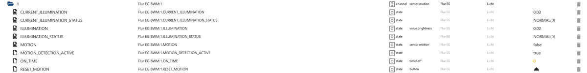

        Ich hab den BWM für draussen.
        Die DP sind fast identisch.
        Illumination ist der aktuelle Helligkeitswert.
        Current Illumination ist der Durchschnittswert aus ....keine Ahnung wieviele Stunden oder Messwerten.

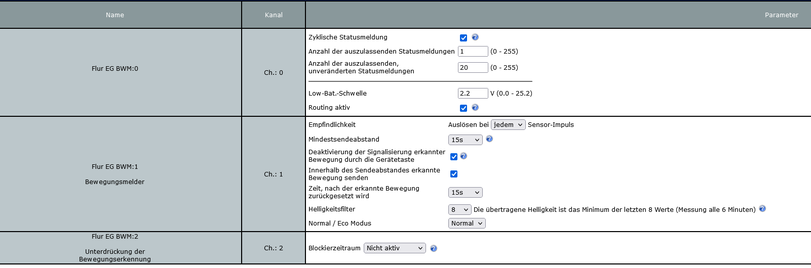

        Ich hab Dein Screenshot mit meinen Einstellungen verglichen und nur 1 Abweichung gefunden.
        Der Haken bei "Innerhalb des Sendeabstandes...." ist bei mir raus.
        Hat vermutlich nicht viel mit Deiner Helligkeit zu tun, empfehlen kann ich Dir die Einstellung trotzdem.
        Wie Du siehst, es ist draussen gerade dunkel 🙂

          paul53 @hunterhb last edited by
          @hunterhb sagte: Wert sollte sich ändern, wenn das Flurlicht an ist (tut es aber nicht wirklich).
          Ich interpretiere die Aussage zum Helligkeitsfilter so, dass der Wert das Minimum der letzten 48 Minuten enthält. Das soll offenbar verhindern, dass der Wert durch das eingeschaltete Licht hoch geht.
          • MartinP
            MartinP @hunterhb last edited by
            @hunterhb ABSLOUT OFFTOPIC - aber den Kalauer basierend auf der Überschrift kann ich mir leider nicht entgehen lassen: Jetzt wird schon bei Smart-Home Komponenten gegendert - "Bewegungsmelder*innen" 😀
            H 1 Reply Last reply Reply Quote 2
              @paul53 sagte in HomaticIP Bewegungsmelder innen Illumination:
              so ist es,
              damit das Licht nicht sofort wieder ausschaltet wenn der BWM Helligkeit erkennt wird dieser Wert verwendet.
              Dieser sollte (z.B. bei Direktvernüpfungen BWM<->Lampe) größer sein als die Einschaltdauer

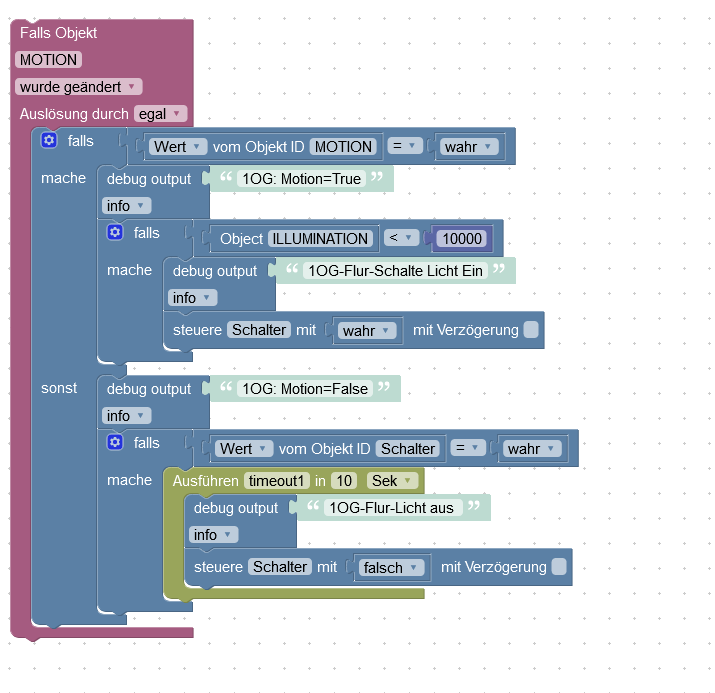

                @haselchen Vielen Dank, der jetzige Wert der Illumination ist 37,54.
                Ich habe so das Gefühl, dass die Abfrage:
                nicht hinhaut.
                Gestern war ich mit sicherheit unter den 0,55.
                Welcher Variablentyp ist Illumination? Float oder String?
                Wenn String muss ich den Wert noch wandeln?

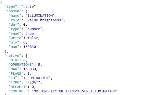

                  Homoran Global Moderator Administrators @hunterhb last edited by
                  @hunterhb sagte in HomaticIP Bewegungsmelder innen Illumination:
                  was sagen die Objektdaten dazu?
                        Objektdaten? Wo kann ich das einsehen?
                        unter Objekten im Expertenmodus beim Datenpunkt rechts auf den Bleistift.
                          hunterhb @Homoran last edited by
                          @homoran Ahh, jetzt scheint's klar zu sein.
                          Folgende Objektdaten:
                            "type": "state",
                            "common": {
                              "name": "Flur EG BWM:1.ILLUMINATION",
                              "role": "value.brightness",
                              "def": 0,
                              "type": "number",
                              "read": true,
                              "write": false,
                              "min": 0,
                              "max": 163830
                            "native": {
                              "MIN": 0,
                              "OPERATIONS": 5,
                              "MAX": 163830,
                              "FLAGS": 1,
                              "ID": "ILLUMINATION",
                              "TYPE": "FLOAT",
                              "DEFAULT": 0,
                              "CONTROL": "MOTIONDETECTOR_TRANSCEIVER.ILLUMINATION"
                            "from": "system.adapter.hm-rega.0",
                            "user": "system.user.admin",
                            "ts": 1712259050578,
                            "_id": "hm-rpc.0.000920C98FC3B7.1.ILLUMINATION",
                            "acl": {
                              "object": 1636,
                              "state": 1636,
                              "owner": "system.user.admin",
                          Der Wert (Number) muss * 1000 genommen werden (Also wir in milliLux ausgegeben)?
                            Homoran Global Moderator Administrators @hunterhb last edited by Homoran
                            @hunterhb ich bin mir gar nicht sicher welcher Wert in der CCU für die Steuerung genutzt wird.
                            ggf. ist Illumination ein ganz anderer
                            bei älteren BWM war das IMHO ein willkürlicher relativer Wert ohne Einheit

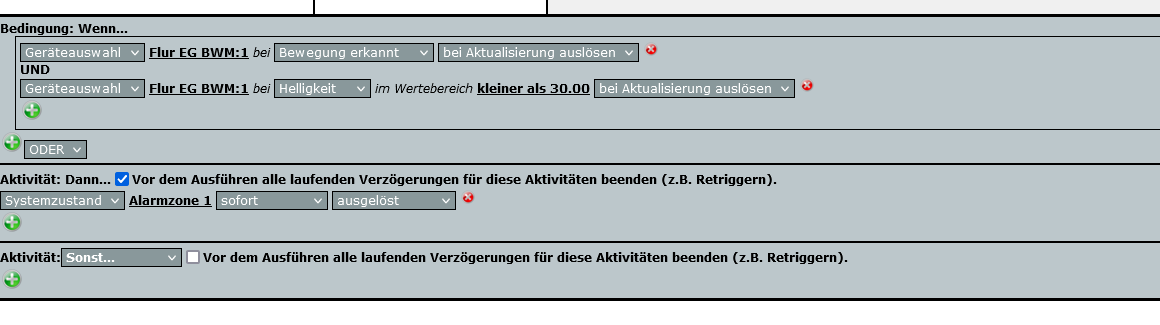

                                          Das Programm habe ich auch schon ausprobiert, dann bekomme ich einen Alarm auf Zone1, der Alarm wird aber nicht an den ioBroker übermittelt!?
