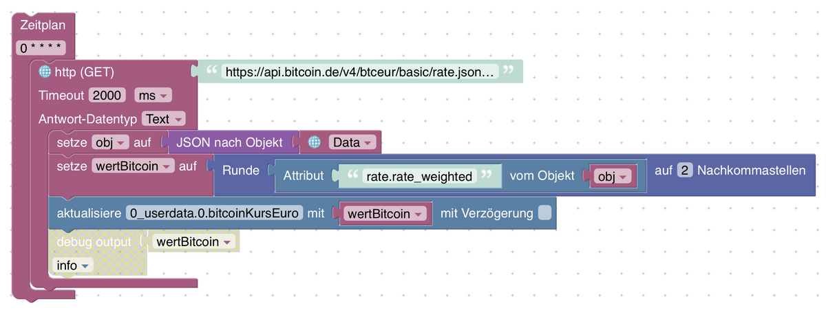

              • haus-automatisierung
                haus-automatisierung Developer Most Active @David G. last edited by
                @david-g sagte in Bitcoinverlauf visualisieren:
                Zb hier https://www.bitcoin.de/de/api/basic
                Funktioniert wunderbar:

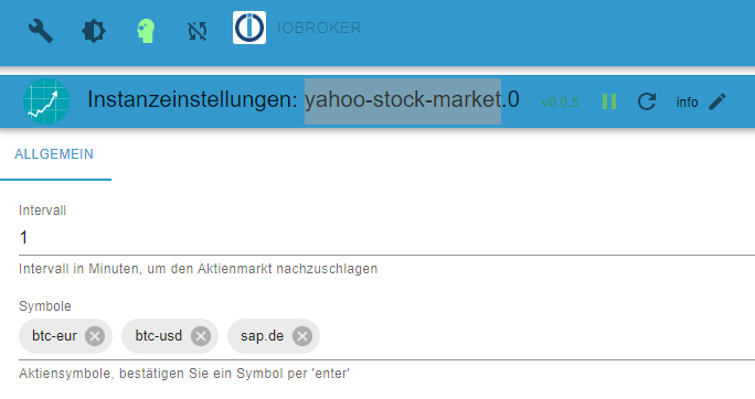

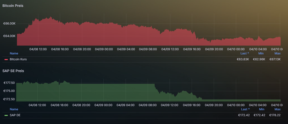

                  Maxtor62 @Stefan341 last edited by
                  @stefan341
                  Hi, Du könntest auch den "yahoo-stock-market" Adapter nehmen, das ganze in eine Datenbank speichern und über Grafana ausgeben. Sieht dann so aus.
                    Stefan341 @Maxtor62 last edited by
                    @maxtor62
                    Das klingt interessant. Werde ich mir mal ansehen. Danke.
