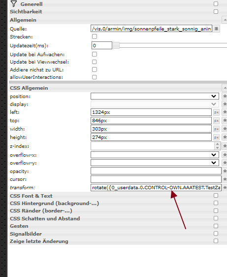

      wie kann ich denn eine Windrose anhand der Windrichtung (DP) darstellen.
      Ich bräuchte ja grundsätzlich nur das Hintergrundbild und einen sich im Vordergrund drehenden Zeiger.
      Also ist quasi die Frage, ob es etwas wir rotate in Abhängigkeit von einem DP machen.
      Ich habe nichts gefunden.
      • liv-in-sky
        liv-in-sky @Ben1983 last edited by
        @ben1983
        ginge z.b. so
        rotate({0_userdata.0.CONTROL-OWN.AAATEST.TestZahl2}deg)

          Ben1983 @liv-in-sky last edited by
          @liv-in-sky Danke
