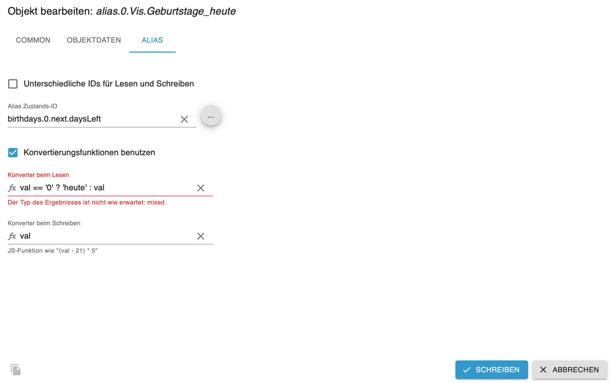

                Mir ist aufgefallen, dass in dem Datenpunkt des Adapters nur die Anzahl der verbleibenden Tage steht. Also für heute eine "0". Ich habe das dann wie folgt abgeändert:
                Der Alias muss doch mixed sein oder? da kommt ja nicht nur eine Zahl rein, sondern ein Text.

                  Ich nutze den Adapter nicht, daher habe ich keine Ahnung, was der so für Datenpunkte anlegt. Mein Beispiel für die Konvertierungsfunktion folgte deinen Angaben.

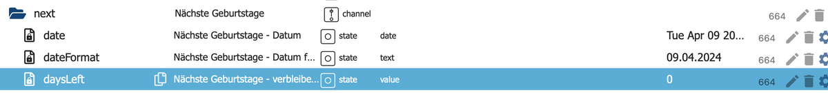

                    Ist ja auch richtig so wie ich es beschrieben habe, nur dass im Datenpunkt nur die reine Zahl der verbleibenden Tage steht.
                    So sieht der DP des Adapters aus
                          Na dann string (Zeichenkette). Und den Vergleich mit 0 bitte ohne Anführungszeichen, weil die Quelle ja number (Zahl) ist.
                          val == 0 ? 'heute' : `in ${val} Tagen`
