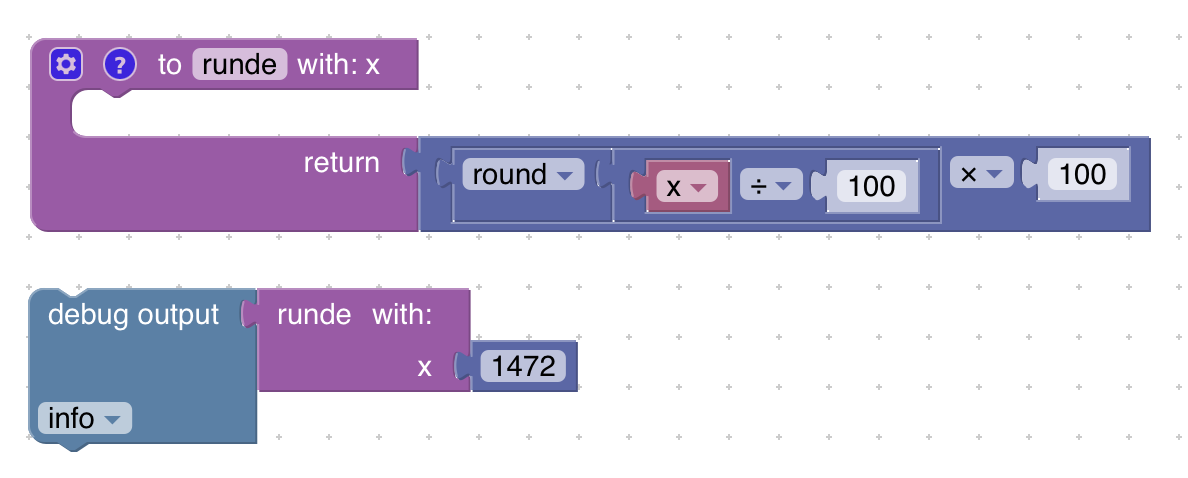

      Hallo. Ich bräuchte bitte wieder mal eure Hilfe.
      Und zwar habe ich eine beliebige Uhrzeit (z.B. 13:07 Uhr) und möchte diese auf die nächste halbe Stunde auf bzw. abrunden (in diesem Fall auf 13:00 Uhr).
      Das zweite ist etwas ähnliches allerdings nicht mit einer Uhrzeit sondern mit einer Zahl. die auf die nächste Hunderter auf bzw. abgerundet werden soll.
      z.B. soll 1345 auf 1300 abgerundet werden. oder 1472 auf 1500 aufgerundet.
      Wie kann ich diese beiden Sachen am einfachsten über Blocklys lösen?
      haus-automatisierung paul53 2 Replies Last reply Reply Quote 0
      • haus-automatisierung
        haus-automatisierung Developer Most Active @ManfredHi last edited by haus-automatisierung
        @manfredhi sagte in Zeiten bzw. Zahlen auf bzw. abrunden.:
        Math.round(val / 100) * 100
